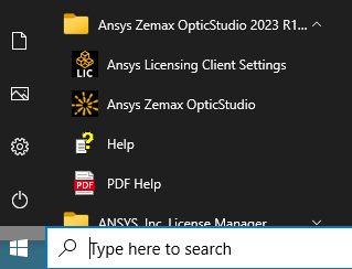

WindowsのスタートメニューからAnsys Licensing Client Settingsを起動することから始めます。Zemax製品と同じフォルダーにあります。また、ソフトウェアがインストールされたフォルダー内から起動することもできます。
例:Opticstudio 2023 R1 の場合、 C:\Program Files\Ansys Zemax OpticStudio 2023 R1.00\licensingclient\winx64\ClientSettings\ClientSettings.exe に格納され ています。

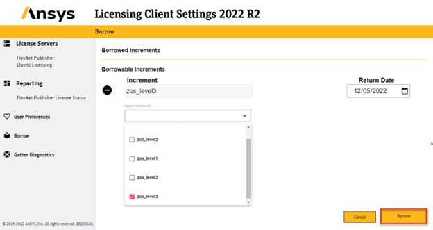

1.Borrowセクションに移動し、"Borrowable increments "ドロップダウン・メニューをクリックします。

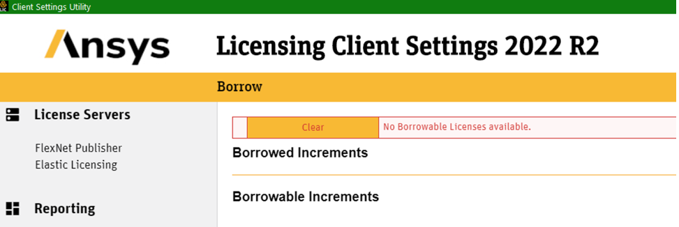

ヒント: 「No Borrowable increments available」というエラーが表示される場合は、ライセンスにこのオプションが有効に設定されていない可能性があります。Zemax サポートにお問い合わせください。
2. 借用するライセンス機能(下記一覧参照)にチェックを入れます。
OpticStudio
重要 - 希望する OpticStudio のレベルに応じて、1 つまたは複数のライセンス増分を借用する必要があります。
zos_level1             = OpticStudio Pro
zos_level1+zos_level2       = OpticStudio Premium
zos_level1+zos_level2+zos_level3 = OpticStudio Enterprise
OpticsBuilder
重要 - zob_level1 と zob_level2 の両方を確認する必要があります。
zob_level1 + zob_level2 = OpticsBuilder
3. ライセンスの有効期限を選択します。ライセンスがあなたのマシンに縛られることなく、可能な限り早く他の人が利用できるように、必要な限り短い期間を選択することを推奨します。
4. "Borrow "を選択し、選択内容を保存します。  
借用したライセンスとその返却日が表示されます。これで、ネットワークから切断し、Zemax ソフトウェアを使用することができます。

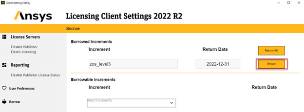

借用したライセンスを返却する
ライセンスは、ユーティリティに表示される有効期限に自動的に返却されます。しかし、他のユーザーのために可用性を確保するために、ライセンスが不要になった時点ですぐに返却することを推奨します。
ライセンスを返却するには、まず組織のネットワークに接続します。次に、Ansys Licensing Client Settings ユーティリティを再度開きます。[Borrow]セクションに移動し、返却したいライセンスの横にある[Return]をクリックするか、[Return All]を選択します。
