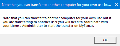

  6. トランスファーするライセンスがサブスクリプションライセンスの場合は、次のプロンプトが表示され、別のユーザーにトランスファーする場合はライセンス管理者の承認を得なければならないことが通知されます。ライセンスを使用するためには、ライセンス管理者がそのユーザーをライセンスのエンドユーザーにする必要があります。その方法については、「ライセンスにエンドユーザーを追加する方法」を参照してください。

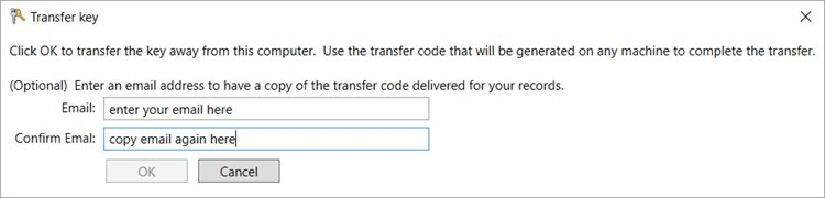

  7. 次に、トランスファーキーダイアログがポップアップ表示されます。トランスファーされたライセンスを受け取る予定の人に送信することをお勧めします。まだ誰がライセンスを使用するかわからない場合は、ご自身のメールアドレスを使用してください。 必要なときにいつでも次の人にトランスファーEメールを転送することができます。
    注: Zemax LLC は、このプロセスで入力された電子メール アドレスを保存しません。これらは、新しい担当者にライセンストランスファーコードを電子メールで送信するためにのみ使用されます。

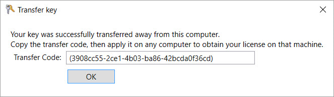

  8. トランスファー コードが記載されたダイアログボックスが表示されます。ライセンスを取り込む際にこのコードが必要となりますので、必ずコピーして安全な場所に保管してください。この時点でソフトキー ライセンスが現在のマシンから移動されています。Zemax License Server上で無期限にホストされます。Eメールアドレスの入力を選択した場合は、license@zemax.com からトランスファー コードとライセンスの詳細が記載されたEメールが届きます。ヒント:トランスファー コードを紛失した場合、またはトランスファー Eメールを受信しなかった場合は、support@zemax.comにメールしてください。トランスファー サーバー上のライセンスを見つけることができます。

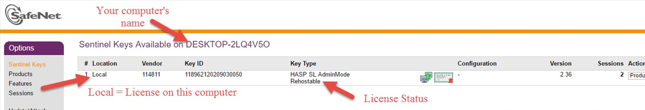

  • http://localhost:1947/_int_/devices.htmlにあるSentinel Keysページのスクリーンショット情報も大変役立ちます。
