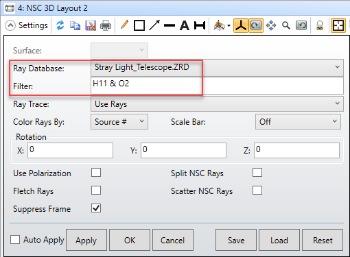

想像できることですが、この課題に取り組むうえで、このディテクタ オブジェクト 11 はそれほど適していません。一方、前述のとおり、フィルタ文字列はレイアウトにも適用できます。ここの例では、NSC 3D レイアウトの設定を開き、[光線データベース] (Ray Database) プルダウン メニューから、保存しておいた .ZRD ファイルをもう一度選択します。レイアウトに光線データベース全体を表示すると、解析を実行するには混雑した画面になるので、直ちに適切なフィルタを適用します。
フィルタ文字列のフラグを単独で適用できるほか、論理演算子で複数のフィルタ文字列のフラグを組み合わせて適用することもできます。頻繁に使用する論理演算子として、「&」(論理 AND)、「|」(論理 OR)、「^」(排他 OR)、「!」(論理 NOT) などがあります。特定のプロパティを複数持つ光線にフィルタを適用する場合に、演算子の使用がきわめて効果的です。
ここでは、月から発してカメラに到達した光線をフィルタ処理で抽出します。ディテクタ ビューアで結果を確認するのであれば、この文字列の 2 番目の部分は不要ですが、レイアウトで確認する場合は、文字列にこのフラグを明示的に追加する必要があります。このように指定しないと、ディテクタに到達したかどうかに関係なく、月からの光線がすべて表示されます。2 番目の引数を表すために「Hn」フラグを使用できます。「Hn」フラグは、オブジェクト n に到達する光線を表します。
 Applying_Filter_to_Layout
この例の場合、フィルタを適用した NSC 3D レイアウトには、光線が月の特定の領域を発したことが実際に示されているわけではありません。予想できることですが、光源 (楕円) の中心領域からの光線はディテクタに到達していません。これらの光線は副鏡とそれを囲むバッフルで遮蔽されるからです。フィルタを通過した光線の数はきわめて多いうえ、OpticStudio ではプロットが回転するたびにフィルタを再評価する必要があるので、現在のサンプル ファイルでは、レイアウトから生産的な追加情報を収集することは困難です。それでも、他の状況ではこの方法が確かに効果的であることはわかります。
