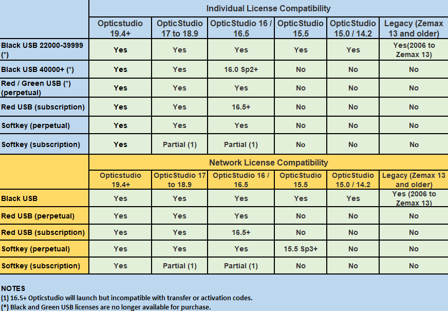

  3. 使用する OpticStudio の リリース バージョン が、お使いのライセンスの種類と互換性があることを確認してください。OpticStudio / Zemax のすべてのバージョンがすべてのライセンス タイプで動作するわけではありません。インストールする前に下の表を確認してください。Table

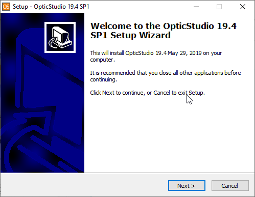

まず、インストールするために管理者権限があることを確認してください。OpticStudio インストーラをダブルクリックします。インストール ウィザードが開き、インストール方法を案内します。
Setup

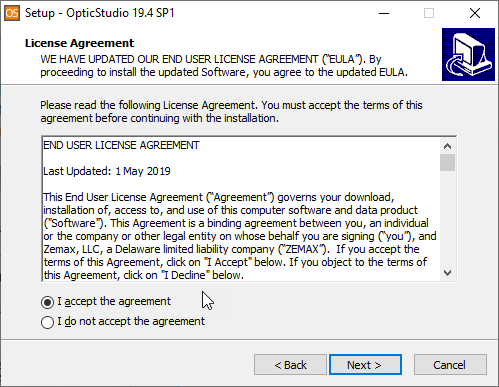

[Next] をクリックしてください。エンドユーザー ライセンス 契約の画面が表示されます。ライセンス契約の条件をよく読んでください。条件に承諾する場合は、 [I accept the agreement (条件を承諾します)] の オプション ボタン を選択し、その次に [Next] をクリックして次に進んでください。

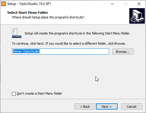

同様に、 スタートメニュー フォルダ を指定することが可能です。 [Next] をクリックして次に進んでください。

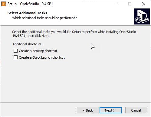

次に、デスクトップ アイコンやクイック起動アイコンを追加するかどうか選択することができます。[Next] をクリックして次に進みます。

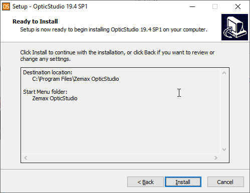

次の画面では、インストールの概要が表示されます。
Setup_7

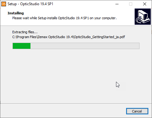

[Install] をクリックして続行します。すると、インストールが進行していることを知らせるダイアログが表示されます。
Setup_8

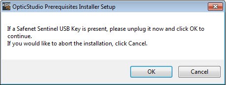

次に、 Prerequisite インストーラがレジストリを調べて、最新の Safenet Sentinel キー ドライバがインストールされているかどうかを確認します。もし黒い USB ライセンスが見つかった場合、 USB キーを抜くよう指示が出されます。OpticStudio とは関係のない Safenet 社及び Gemlto 社のハードウェア キーについても抜いてください。ライセンス キーを引き抜いた後は [OK] ボタンをクリックして、次に進んでください。 [Cancel] をクリックするとインストールが中止され、これまでのインストール作業が全て中断されます。

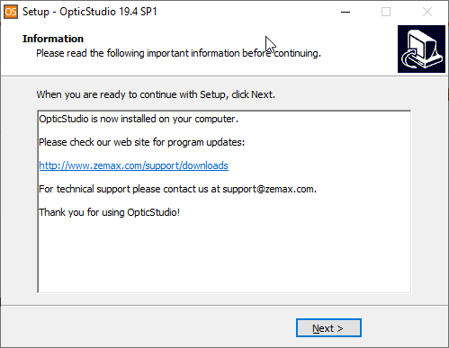

Prerequisites がインストールされると、 OpticStudio のインストーラーに戻ります。 [Next] をクリックして次に進みます。
Setup_9
インストールの完了画面になります。[Finish] ボタンをクリックしてインストール ウィザードを閉じてください。 OpticStudio 19.4 以降のバージョンでは終了後に OpticStudio を起動するためのオプションがあり、これをチェックすると[Finish] ボタンをクリックした後すぐに OpticStudio が起動します。

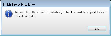

OpticStudio を初めて起動するとロゴ画面が少しの間表示された後、ファイルをコンピュータにコピーする必要があることが通知されます。OpticStudio が以前にインストールされており、データフォルダの変更を行わなかった場合は、ファイルは 「Windows アカウントのドキュメント \ Zemax」 フォルダ内にコピーされます。方法は「Can I change the {DATA} folder?」の記事を参照してください。データフォルダの中身は OpticStudio に付属しているすべてのサンプル ファイルとカタログです。特に、アップグレードしている場合は、以前のリリース バージョンのすべてのデフォルト ファイルが上書きされますのでご注意ください。そのため、Zemax サンプルを使用してレンズ システムを起動する場合は、別の名前で保存することをお勧めいたします。
Finish_zemax_installation
[OK] をクリックしてください。ファイルがコピーされると OpticStudio が開きます。OpticStudio が開かない場合やダイアログ ボックスが表示される場合は、以下の 「トラブルシューティング」 のセクションをお読みください。

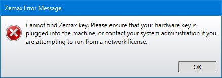

ZemaxKey やライセンス コードが見つからない時
Error_message

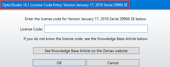

OpticStudio を初めて起動する際に、ライセンス コードの入力を求められることがあります。この要求は黒い USB キーをコンピュータに挿し込んでいる場合か、キー サーバーに挿し込まれている黒い USB キー ネットワーク ライセンスに接続するときに表示されます。
License_code
このダイアログ ボックスが表示された場合、 OpticStudio のコピーが正しくインストールされ、ライセンスが正しく機能していることを意味しており、あとは OpticStudio をキーで起動できるようにするためのライセンスコードが必要な状態です。ライセンス コードのリクエストにつきましては 「OpticStudio のライセンス コードのリクエスト方法」 を参照してください。
