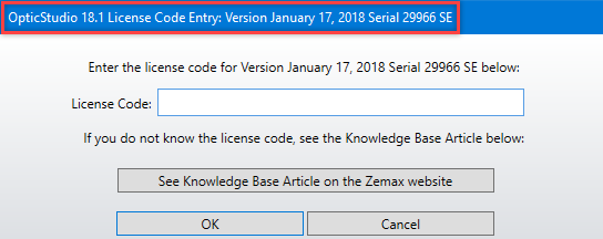

OpticStudio がライセンスコードを要求する場合
OpticStudio を初めて起動する場合、以下のようにライセンス コードを要求される場合があります。
pic1
このダイアログ ボックス が表示された場合、OpticStudio のコピーが正しくインストールされ、ライセンスが正しく機能していることを意味しており、あとは OpticStudio をご自分のキーで実行できるようにするためのライセンス コード が必要な状態です。ライセンス コード のリクエストにつきましては「How to request an Opticstudio license code」を参照してください。

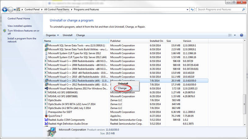

Visual C++ 再頒布可能パッケージの再インストール
この件については、以下の通りにすれば簡単に解決できます。
Windows 7 :コントロールパネル→プログラムと機能
Windows10:設定→アプリ から再頒布可能パッケージを右クリックし、「変更(Change)」を選び、「修復(Repair)」をクリックします。
適切な再頒布可能バージョンが見つからないときは、こちらのリンクからもダウンロード が可能です。

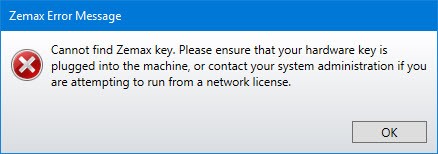

OpticStudio がライセンスキーを認識しない場合
pic2
「Zemax キーが見つかりません」というエラーが出るときは、お使いのライセンス タイプ により手順が異なります。ライセンス タイプ がわからない時は、「OpticStudio ライセンスの識別」を参照してください。シングルユーザー ライセンス をお使いの方は、以下の表のリンク先を参照してください。

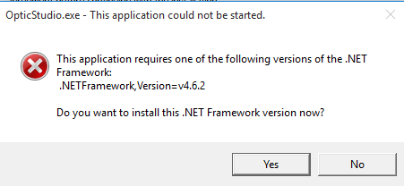

OpticStudio が. NET Framework を要求した場合
OpticStudio の動作のためにはWindows . NET Framework が正常にインストールされている必要があります。普通はインストール中にOpticStudio に必要なバージョンの. NET Framework をMicrosoft からダウンロードしますが、インストール中にエラーが発生することもあります。. NET Framework が正常にインストールされてい場合や修理が必要な場合は、以下の様なエラーが発生します。このエラーはOpticStudio 16.5 SP1 にて. NET Framework 4.6.2 が要求されているところです。OpticStudio 20.3には、.NET 4.8が必要です。
pic7
このエラーの解決のためには、エラーで言及されている.NETのバージョン(もしくはそれ以降のバージョン)をインストールする必要があります。一般的には、OpticStudioはインストールプロセス中の.NETの自動更新ができません。オフラインインストールのためのファイルは、.NET 4.6.2はこちらのリンク.NET 4.8はこちらのリンク からダウンロード可能です。
