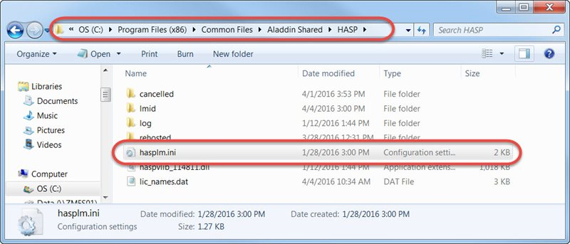

ステップ3:C:\Program Files (x86)\Common Files\Aladdin Shared\HASP フォルダに移動します。
ステップ4: hasplm.iniというファイルを探します。このファイルには、ステップ 2 で確認したサーバー名を含む Admin Control Center のすべての設定が含まれています。OpticStudio は起動時にこれらの設定を使用します。
ステップ5: このファイルは、どのクライアント マシンでも同じフォルダ ディレクトリにコピーできます。ファイルをコピーするクライアント マシンの管理者権限が必要です。

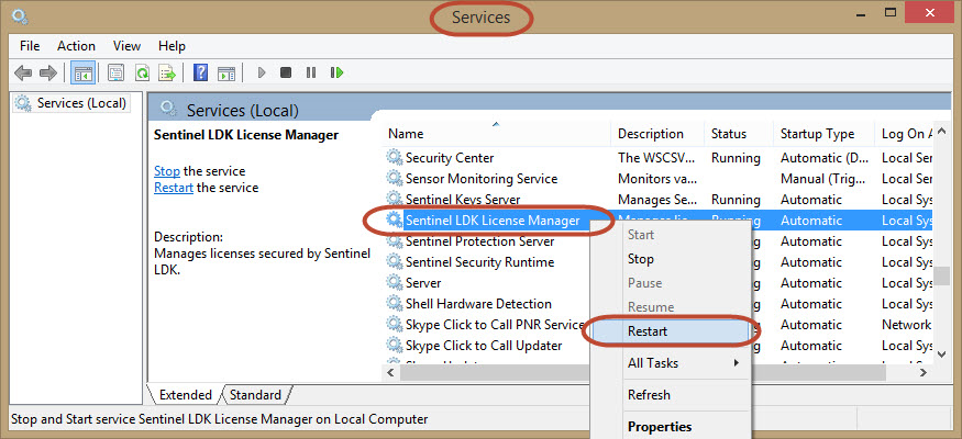

サービスだけを再起動するには、次のいずれかの方法があります。
  • スタートメニューを開き、services.mscを検索します。
  • コントロールパネル...システムとセキュリティ...管理ツール...サービスを開きます。
次に、Sentinel LDKライセンスマネージャ(HASPLMSとも呼ばれます)を右クリックして、再起動を選択します。

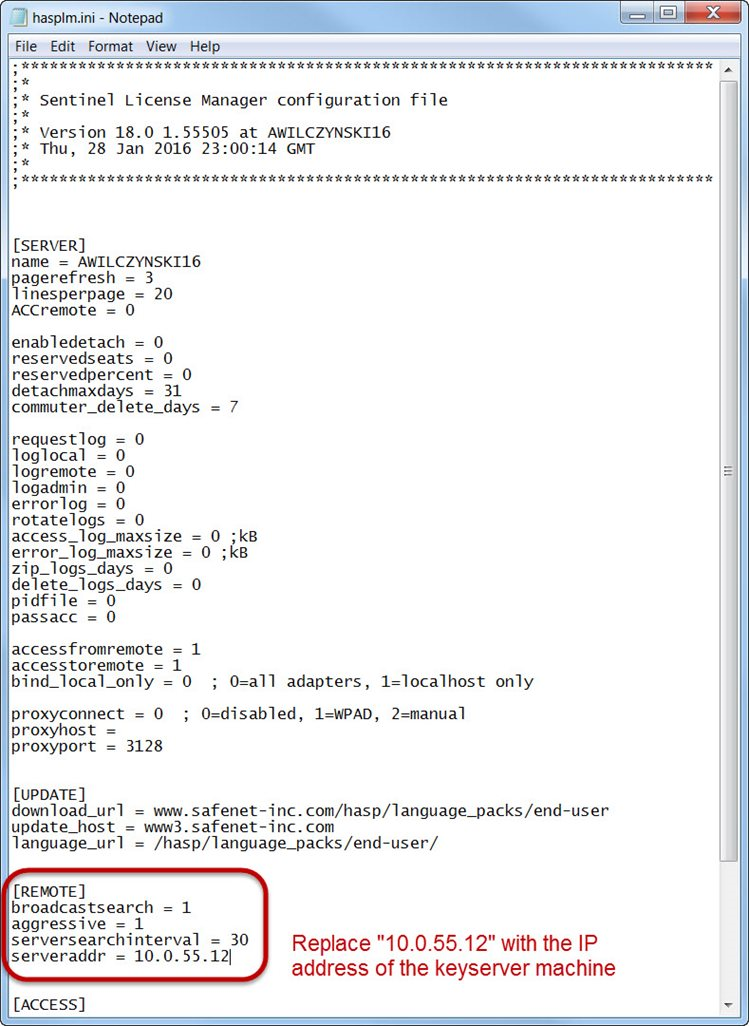

サーバー名などの設定を変更したい場合は、クライアント マシンから新しいファイルを取得するのではなく、HASPLM.INIファイルを編集してクライアント マシンに再デプロイすることもできます。
メモ帳などのテキストエディタでhasplm.ini設定ファイルを開きます。以下に示す[REMOTE]セクションは、管理者コントロールセンターの[リモートライセンスへのアクセス]セクションにあるのと同じ設定をカバーしています。serveraddrには、サーバーのネットワーク名またはIPアドレスを指定することができます。
