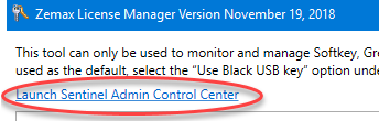

  2. Zemax ライセンス マネージャーを開いてください。ライセンスが表示されない場合は、ウィンドウの上部 (もしくは [トラブルシューティング] セクションの下にある) Launch Sentinel Admin Control Center を選択してください。
  3. 選択すると、ウェブ ブラウザで以下のページが表示されます。このページが開かない場合は、ライセンシング ランタイムの修復 を参照します。このページが表示された場合、ステップ 4 に進みます。

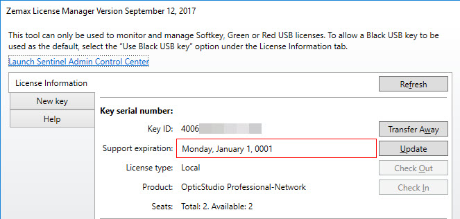

  1. 有効期限が Jan 01 0001 のような無効な日付を表示する場合は、ライセンスがクローン化もしくは Zemax ライセンス マネージャーで Jan 1 0001 と表示されている場合 へ進んでください。

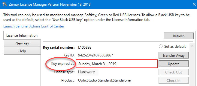

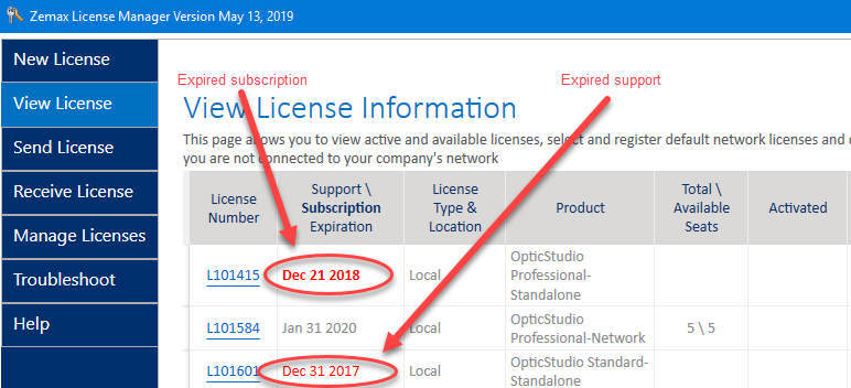

  2. 有効期限は有効な日付であるが、[キー有効期限:] (クラシック Zemax ライセンス マネージャー もしくは 2018年11月以前のバージョン) が表示されている、もしくは日付が太い赤字テキストで表示されている場合 (Zemax ライセンス マネージャー バージョン 2 もしくは 2019年5月以降のバージョン)、そのライセンスは現在有効期限切れであり、いかなるバージョンのソフトウェアも実行することはできません。これはすべてのサブスクリプション ライセンスに当てはまります。サポートについては Zemax Japanにお問い合わせください。
注記: Zemax ライセンス マネージャー バージョン 2 (2019年5月以降のバージョン) について、期限切れのサブスクリプション ライセンスは太い赤字テキストで表示されます。; サポート期限切れの永久ライセンスは通常の赤字テキストで表示されます。

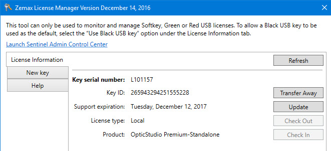

ライセンスの日付が有効で [サポート有効期限] が表示されていれば、そのライセンスは永久ライセンスなので使用することができます。永久ライセンスはサポート期限以前にリリースされたすべての OpticStudio バージョンを実行できます。サポート期限が Zemax ライセンス マネージャーの上部に記載された日付よりも前の場合は、OpticStudio が新しいため、このライセンスでは実行できません。これを解消するには、別のライセンスを使用するか、旧式の OpticStudio をインストールする必要があります。互換性のあるリリースについては、OpticStudio ダウンロード ページを参照してください。ソフトキー ライセンスを使用するにはOpticStudio 16 以降でなければならない点に注意してください。

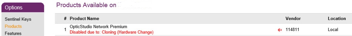

ソフトキー ライセンスがクローン化、もしくは ZLM 上で無効な日付が表示される場合があります。
ライセンスがクローン化状態になった場合、そのライセンスは無効になっており使用できません。この問題が起こる理由はいくつかあり、状況によって異なります。唯一のトラブルシューティングはそのライセンスをトランスファーして、Zemax ライセンス マネージャーを使用している同じコンピュータに再び戻すことです。これを行う方法は、ソフトキー ライセンスのトランスファーおよび更新方法を参照してください。

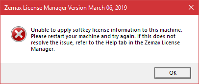

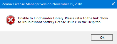

「ソフトキーが適用できません…」 もしくは 「ベンダー ライブラリが見つかりません」 のエラーの場合
一般的に、Zemax ライセンス マネージャー でエラーメッセージが表示された場合、ライセンス ランタイム ソフトウェアが正常に機能していません。最も一般的なエラーメッセージは、”このマシンにソフトキー ライセンス情報を適用できません” と “ベンダー ライブラリが見つかりません” の 2 つです。これらのエラーを修正するには、以下にある ライセンシング ランタイムの修復 セクションの手順を参照してください。

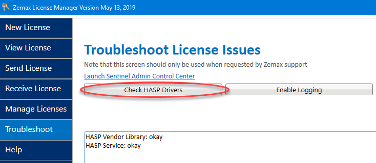

  2. [トラブルシューティング…HASP ドライバを確認] に移動します。このオプションを選択すると、見つからないベンダー ライブラリを確認して修復を試み、ライセンシング サービスの再開しようとします。
実行の許可を求めるポップアップが表示された場合、Yes または Allow をクリックします。完了すると、以下に示すように "HASP ベンダー ライブラリ: okay" と "HASP サービス: okay" のメッセージが表示されます。このプロセスの最後に "failed" のメッセージが表示された場合、方法 2 に進みます。

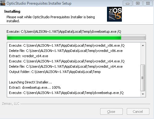

  2. マシンに OpticStudio がインストールされている場合、"C:\program files\Zemax Opticstudio\opticstudio_prerequisites.exe” を開きます。(キーサーバー マシンのみ) Zemax ライセンス マネージャーのみがマシンにインストールされている場合、"C:\program files\zemax licensemanager\licensemanager_prerequisites.exe" を開きます。どちらの実行ファイルも、ライセンシング ランタイムを他の必要なコンポーネント共にインストールします。下図と似たウィンドウが表示されます。

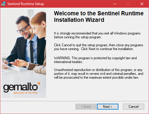

  4. 展開したら、展開先のフォルダを開き、"HASPusersetup.exe" を実行します。これによってすべてのインストールが行われます。単純に Next を各ステップでクリックするだけで、特別なステップは必要ありません。すでにより新しいバージョンがインストールされていると表示されたり、処理が完了しなかった場合、方法 4 に進みます。

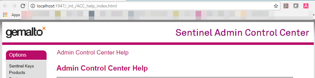

ライセンス ランタイム ソフトウェアが正常に機能していることの最終チェックには、Sentinel 管理者コントロール センターを用いた確認が適しています。これを行うには、以下のステップを実行します。
  1. Zemax ライセンス マネージャーを開きます。
  2. Sentinel 管理者コントロール センターを起動します を選択します。
  3. 下のように、ウェブブラウザ上に管理者コントロール センターのヘルプ ページが読み込まれます。このページがエラー メッセージを表示する場合、上で説明している ライセンス ランタイムの修復 をお試しください。

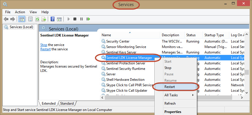

トラブルシューティング プロセスにおいてコンピュータの再起動ができない場合、代替方法で Sentinel LDK サービスを再起動できます。手順は以下の通りです:
  1. WindowsStart で "services.msc" と入力して検索します。サービス ウィンドウが開きます。
  2. サービス ウィンドウで、リストから "Sentinel LDK License Manager" を見つけます。
  3. "Sentinel LDK License Manager" 上で右クリックし、"Restart" を選択します。"Restart" が使用できない場合は、代わりに "Start" を選択します。
