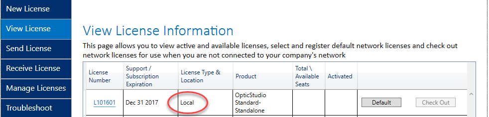

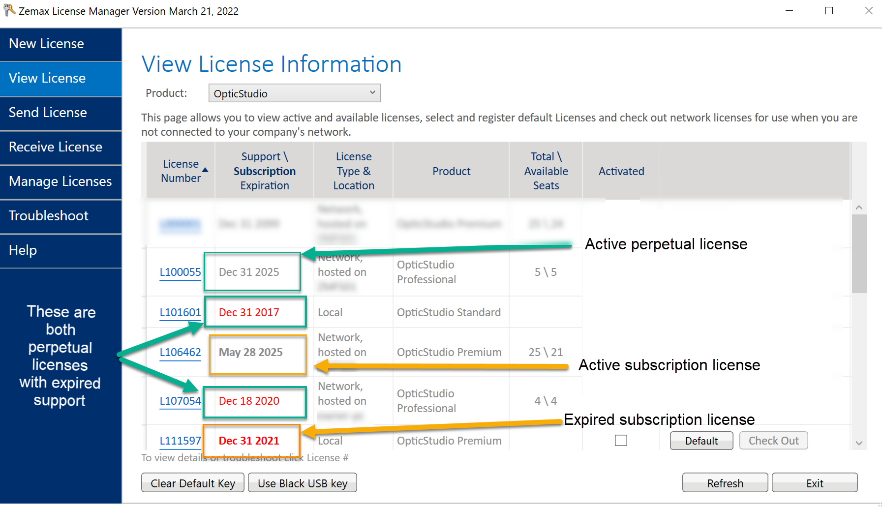

「View License」セクションに移動します。サブスクリプションライセンスには有効期限の太字が表示されているので、見分けることができます。両方のライセンスタイプの例については、以下の画像を参照してください。 それでもわからない場合は、sales@zemax.com に連絡すれば確認できます。その際、L100000のようなライセンス番号をお伝えください。

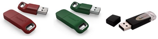

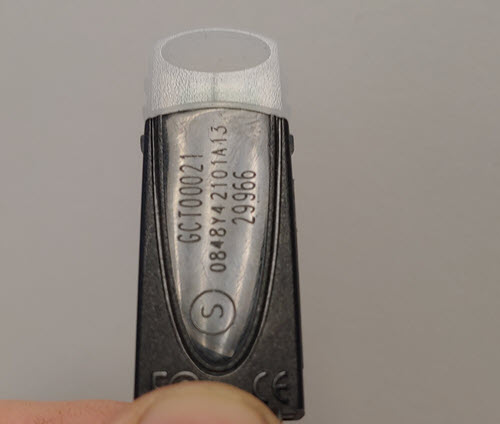

USB メモリほどの大きさの USB キーがコンピュータに接続されていないかすべてのポートを確認します。これらのキーは使用するマシンに接続されていなければなりません。キーの形状を以下に示します。
シングル ユーザ 黒色 USB キーを使用している場合、OpticStudio がインストールされたマシンに接続されていなければなりません。ライセンス自体は、キーに 5 桁の番号として刻印されているため確認できます。例えば、ライセンス番号 29966 は以下の通りです。

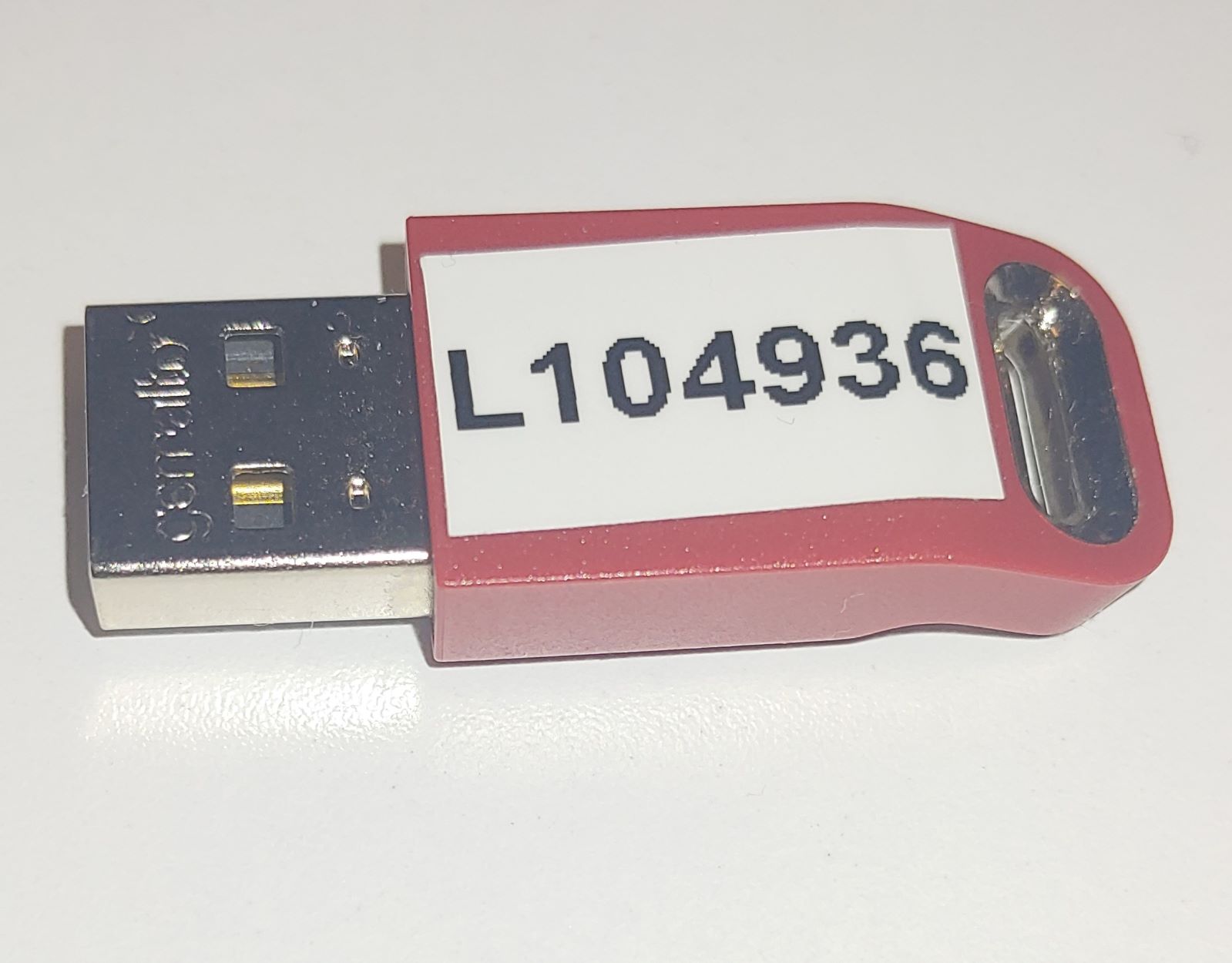

赤色、緑色のシングル ユーザ ライセンスにはライセンス番号は直接刻印されていませんが、Zemax ではライセンス番号が記載されたステッカーを貼っています。 (L1XXXXXなど)

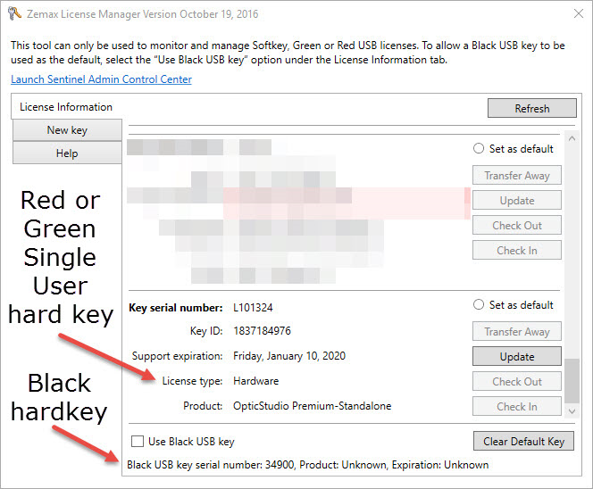

  1. OpticStudio を起動します。ウィンドウのタイトルバーを確認します。5 桁の番号か 、”L100000” のような 7 桁のアルファベットと番号の文字列を書き留めます。

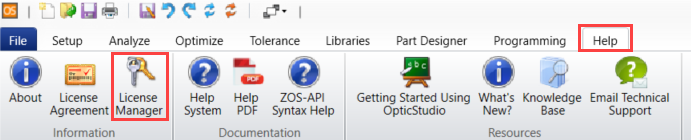

  2. タイプを確認するには、Help…License Manager を開きます。

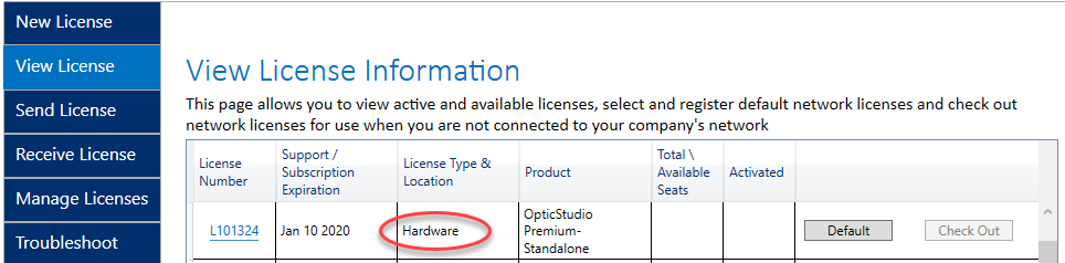

  3. 2019年6月以降の OpticStudio のバージョンでは、黒色 USB ライセンスの情報は [新規ライセンス] セクションの下に表示されます。
    Black USB license in June 2019 License Manager
    赤色もしくは緑色 USB ライセンス情報は、[ライセンス一覧] セクションに表示されます。これらはソフトキー ライセンスとは区別されて ライセンス タイプ: ハードウェア と表示されます。
    red or green USB license

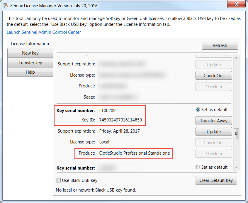

  4. 2019 年 6 月以前の OpticStudio のバージョンでは、[ライセンス情報] セクションで黒色、赤色、緑色 USB ライセンス情報を確認します。ライセンス タイプ: ハードウェア と記載されている場合、このライセンスはリモートのサーバではなく、そのマシンに接続されていることを示す点に注意してください。
注記: 赤色、緑色 USB ライセンスがマシンに接続されている場合、OpticStudio のタイトルバーに表示された番号と一致する、”L” で始まるキーシリアル番号が表示されます。[製品] フィールドには [スタンドアロン]、[ライセンス タイプ] フィールドには [ハードウェア] と表示されます。

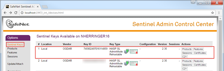

  6. [ライセンス情報] もしくは [トラブルシューティング] セクションから [Sentinel 管理者コントロール センターを開く] をクリックします。ウェブブラウザ上で以下のページが開きます。
  7. [Sentinel Keys] へ移動し、Key ID を探します。表示された [Location] が [Local] で、[Key Type] が [HASP SL AdminMode Rehostable] の場合、マシンにインストールされたシングル ユーザ ソフトキー ライセンスを所有しています。[Location] がコンピュータ名の場合、別のマシンにホストされたネットワーク ライセンスです。

    a. [Key Type] が [Sentinel HL Net #] の場合、赤色 USB ネットワーク ハードキー ライセンスを所有しています。
    b. [Key Type] が [HASP SL AdminMode Rehostable] の場合、ネットワーク ソフトキー ライセンスを所有しています。
