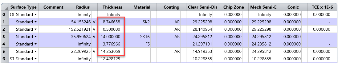

新しいユーザー オペランドを確認するには、OpticStudioを起動し、レンズファイル{Zemax} \ Samples \ Sequential \ Objectives \ Double Gauss 28 degree field.zmxを開きます。
メリット ファンクション エディターを開き、メリット ファンクション エディターにUDOCオペランドを挿入します。
  • Prog#は、アプリケーション名の整数値です。
  • Data = 0はクライアント プログラムを実行し、Value列の値を返します。
  • タイムアウトでは、OpticStudioがUDOCが要求されたデータを計算し、OpticStudioに制御を返すまで待機する最大時間をミリ秒単位で設定します。この場合、50000に設定されます。
その後、UDOCオペランドは、組み込みのメリット ファンクション オペランドと同様に機能します。
  • Hx = 1およびHy = 5が引数です。それらは表面範囲を定義します。
  • この値は、前のグループの全長(面1から面6までの厚み)を取得します。
  • ターゲットはその値を制御します。
すべての引数が設定されたら、メリット ファンクション エディターの更新ボタンをクリックします。計算された値は、予想どおり、[Value] 列に表示されます。

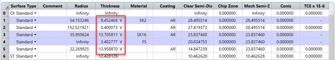

たとえば、前のグループの全長を40 mmに制限し、各面の中心の厚みを妥当な範囲内に保ちましょう。UDOCオペランドでターゲットが40 mmに設定されます。MNCTおよびMXCTオペランドを追加して、中心の厚みを制限します。必要に応じて、RMS スポットサイズや波面収差など、他の最適化基準をメリット ファンクション エディターに追加できます。
厚みコントロールのみで最適化を実行します。
最適化後、前のグループの全長は正確に40 mmになり、各面の中心の厚みは要件を満たします。
