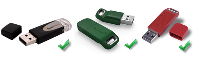

サポートされるキー タイプ
OpticStudio のライセンシングに使用される一つの方法は、Gemalto Sentinel SHK (黒)  Sentinel HL MAX (緑)、もしくは Sentinel HL NET (赤) USB ハードウェア キーです。これらのキー タイプは、スタンドアロンおよびネットワーク ライセンス バージョンで使用できます。Sentinel SHK (黒) キーは、2016 年にベンダーでの生産が終了しているため、購入や交換はできないことに注意してください。
