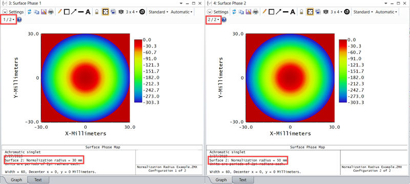

つづいて、RMS スポット半径が最良になるように、それぞれのコンフィグレーションを最適化します。最適化で算出される係数はコンフィグレーションごとに異なる値になりますが、正規化半径でスケーリングすると、どちらのコンフィグレーションでも正確に同じ位相プロファイルが得られます。
Phase_profile
Binary_2_Phase
まとめると、正規化半径と位相係数を共に保持していれば、正規化半径 R として使用する正確な値は重要ではありません。
