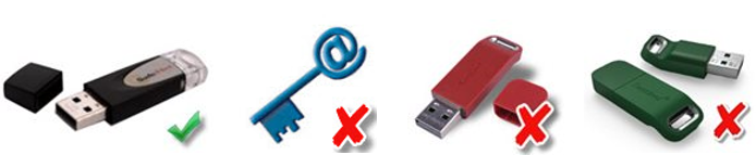

これは黒の USB ライセンス キーでOpticStudio使用している場合や、黒の USB ライセンス キーにに接続されたネットワーク ライセンスに適用します。これらのライセンス キーは22000-40999 などの 5 桁のキーシリアル番号が表記されています。

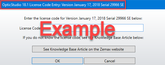

OpticStudio を初めて実行すると、以下のようにソフトウェアの起動を許可するためのライセンス コードの入力を求められることがあります。
ライセンス コード入力ダイアログ ボックスが表示された場合は、お使いの OpticStudio が正しくインストールされており、キーが正しく動作していることを意味します。OpticStudio のバージョンをお持ちのキーで実行するには、ライセンス コードが必要です。ライセンス コードを要求するには以下の手順で行います。
  1. お使いのパソコンで上記のダイアログ ボックスのスクリーン ショットを撮影してください。Alt-Print_Screen、またはその他のスクリーン キャプチャ ソフトウェアを使用してください。スクリーンショットを提供できない場合は、代わりにライセンス コード要求ボックスの最初の行を送信することができます。上記のスクリーン ショットの例で赤で強調表示されている部分を参照してください。
  2. スクリーン ショットまたは要求された情報を support@zemax.com に送信してください。技術サポート スタッフがサポート時間内に返信します (現在は 1 日 24 時間、週 5 日)。お使いのライセンスがインストールされたリリースの対象外の場合は、お知らせして解決を試みます。
  3. Zemax からライセンス コードを受け取った後、ライセンス コード ボックスにライセンス コードを入力し、[Ok] をクリックします。 OpticStudioが起動するはずです。コードを入力した後にトラブルが発生した場合は、以下の「問い合わせの多い質問」を確認してください。
