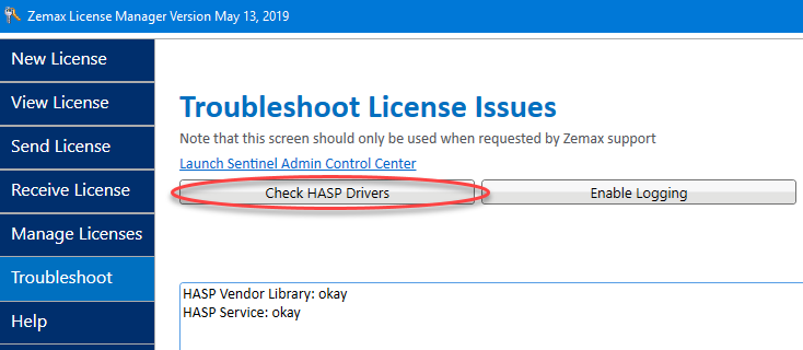

  1. Zemax ライセンス マネージャーを開きます。TIP: Windows のスタートメニューで "Zemax License" を検索すると、どの Zemax ソフトウェアを保有しているかによらず見つけることができます。
  2. [トラブルシューティング…HASP ドライバを確認] に移動します。このオプションを選択すると、見つからないベンダー ライブラリを確認して修復を試み、ライセンシング サービスの再開しようとします。
実行の許可を求めるポップアップが表示された場合、Yes または Allow をクリックします。完了すると、以下に示すように ”HASP ベンダー ライブラリ: okay" と "HASP サービス: okay" のメッセージが表示されます。このプロセスの最後に "failed" のメッセージが表示された場合、方法 2 に進みます。
