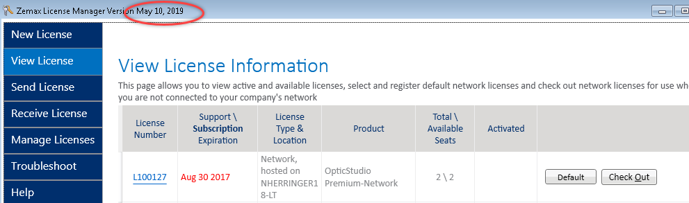

まず、ライセンスのサポート有効期限を確認します。Zemax ライセンス マネージャを開き、[ライセンス一覧] (View License) タブへ移動します (ZLM バージョンが 2019 年 5 月以降)。 ZLM バージョンが 2019 年 5 月より前の場合は、[ライセンス情報] (License Information) タブへ移動します。

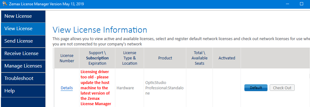

有効期限に「ライセンシング ドライバが古いです...」というメッセージを表示する場合、もしくは (上図のように) Jan 01 0001 のような無効な日時が表示される場合、2 つの解決可能な問題が考えられます。
  • ライセンスが挿入されているマシンと同じマシンで OpticStudio を使用している場合、これらはセンチネル ライセンシング ラインタイムが古いことを示します。この問題を解決する最も簡単な方法は、OpticStudio Prerequisites パッケージを実行することです。”C:\program Files\Zemax OpticStudio\opticstudio_prerequisites.exe” にあります。これを実行すると、すべてのライセンシングと Windows コンポーネントが再インストールされます。問題が解決しない場合、方法 3 (すべてのバージョン) で説明する方法に従って、ライセンシング ランタイムのみを更新する方法を試します。

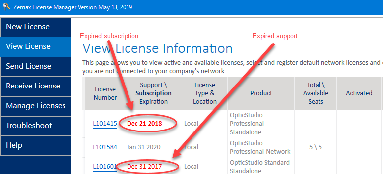

Zemax ライセンス マネージャがライセンスの有効期限を正しく表示している場合、サブスクリプション ライセンスもしくは永久ライセンスのどちらを所有しているかによって、2 つのオプションがあります。

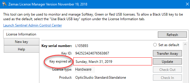

  • サブスクリプション ライセンの場合: 日付が太字の赤字で表示されているか、日付の前に "[キー有効期限] (Key expired at:)" と表示されている場合、サブスクリプション ライセンスの有効期限が切れていることを示します。これは現在アクティブでなく、どのバージョンのソフトウェアも起動できません。Zemax の担当営業まで連絡してください。注: 日付が太字でない赤字で表示されている場合、永久ライセンスが有効ではあるものの、サポートの有効期限は切れていることを示します。
  • 永久ライセンスの場合: 永久ライセンスはサポート有効期限以前にリリースされた OpticStudio バージョンを起動できます。サポート有効期限が、Zemax ライセンス マネージャの上部にあるリリース日よりも前の場合、古い OpticStudio をインストールする必要があります。使用できるリリースは、OpticStudio ダウンロード ページを確認してください。なお、赤色と緑色 USB ライセンスは OpticStudio 16 以降のバージョンで使用可能です。
