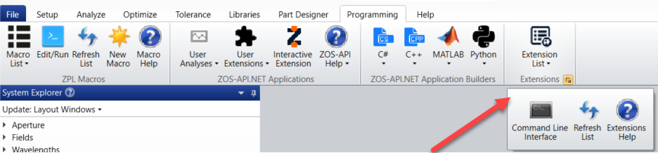

DDE 拡張機能は OpticStudio インターフェースの プログラミング...拡張機能リスト にあります。
 DDE
DDE 拡張機能は ZOS-API に置き換え変えられました。詳細については、ヘルプファイルを確認してください。プログラミング タブ > 拡張機能について > はじめに (拡張機能について)
