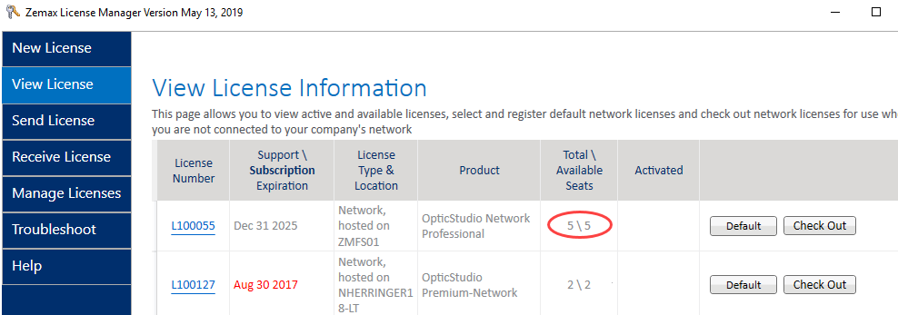

このセクションの内容が適用されるのは、使用するコンピュータに OpticStudio または LensMechanix のライセンスがインストールされている場合ではなく、赤色の USB ネットワーク キーまたはソフトキー ライセンスによってサーバーに接続している場合です。次の図は、ライセンスが稼働している場合の例です。

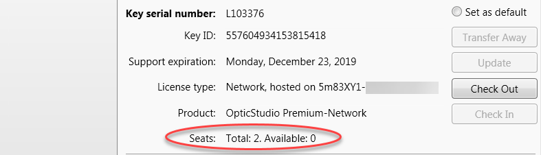

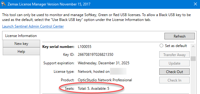

  1. 使用可能なライセンス シートの数を確認します。ライセンスを使用するには、この値が 1 以上でなければなりません。使用する必要がなくなったにもかかわらず OpticStudio を開いたままにしている組織内ユーザーがいないことを確認します。次の図は、合計 5 シートのライセンスで、5 つのシートをすべて使用できる場合の表示例です。

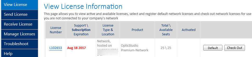

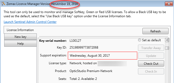

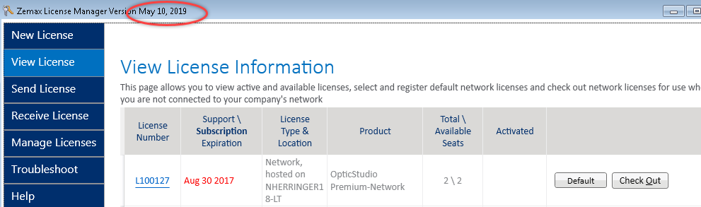

サポートの有効期限を Zemax ライセンス マネージャー上部に表示されるリリース日付と比較します。サポートの有効期限よりも OpticStudio のリリース日が新しい場合、このライセンスでは OpticStudio の使用資格を得られません。リリース日付がサポートの有効期限よりも前の OpticStudio をインストールする必要があります。互換性のあるリリースを「 Opticstudio Downloads 」のページで確認してください。ネットワーク ライセンスと互換性があるのは OpticStudio 16 以降であることに注意してください。  
:サポート期限が切れた有効ライセンスがあるものの、使用資格のないリリースがインストールされている例です。May 10, 2019 Zemax ライセンス マネージャーに明るい赤色で表示されている日付テキストに注目してください。

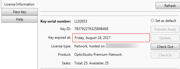

:ライセンスの有効期限が切れている場合 (無効な場合)、その日付が [キー有効期限] (Key expired at) に赤色の四角で囲まれて表示されるか (2018 11 月以前のリリース)赤色太字で表示されます (2019 5 月以降のリリース)。これは、一定期間に限ってアクティブとなるサブスクリプション ライセンスを使用していたことを意味します。現在、そのライセンスは非アクティブであり、ソフトウェアのいずれのバージョンも実行できません。Zemax のアカウント担当者に問い合わせるか、リストに別のライセンスがあれば、そちらを試してください。

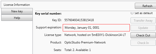

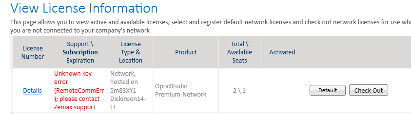

ライセンスの日付が Jan 01, 0001 の場合
この無効な日付または [不明のキー エラー (RemoteCommErr)] (Unknown key error (RemoteCommErr)) というメッセージが表示される場合、サーバー上のライセンスに問題があるか、そのコンピュータまたは Windows ユーザー アカウントによるライセンスへのアクセスをサーバー管理者がブロックしている可能性があります。組織内の他のコンピュータまたはユーザーが同じ OpticStudio ライセンスを使用できるかどうかを確認してください。他のユーザーが使用できる場合、ライセンス自体は機能しています。組織のライセンスをホストしているサーバーの管理者に、ライセンスが適切に機能しているかどうか、自分のコンピュータまたはユーザー アカウントによるライセンスへのアクセスがブロックされていないかどうかを問い合わせてください。Zemax のサポート窓口では、これらのお問い合わせにお答えできません。お客様のライセンスをホストしているのは Zemax ではないからです。
:サーバー管理者によって使用がブロックされているライセンス。[キーのシリアル番号] (Key serial number) が表示されていないことに注目してください。May 10, 2019 Zemax License Manager では、[ライセンスの表示] (View License) ページにライセンス番号の代わりに「RemoteCommErr」が直接表示されます。

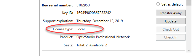

  1. ライセンスをホストしているマシンでネットワーク ライセンス シートをチェックアウトしようとしています。ライセンスのチェックアウト機能を使用できるのはクライアント マシンのみで、ライセンス サーバーでは使用できません。Zemax ライセンス マネージャーで [ライセンス タイプ] (License type) [ローカル] (Local) または [ハードウェア] (Hardware) と表示される場合、シートをチェックアウトできません。

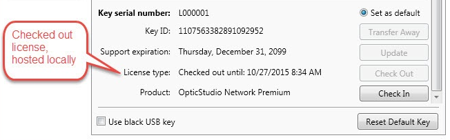

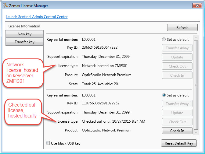

  1. ライセンス シートが、そのマシン上で既にチェックアウトされています。キーのリストを表示して、自分がライセンス シートをチェックアウト済みでないかを確認します。それには下記のスクリーンショットのような [チェックアウト期限] (Checked out until) を示す行、あるいは [チェックイン] (Check-In) ボタンを探します。複数のシートを同時にチェックアウトすることはできません。現在のライセンス シートをチェックインしてからでないと、別のシートをチェックアウトすることはできません。
ヒント :チェックアウト期限を延長する必要がある場合は、いつでもライセンスをチェックインし、同じライセンスを再度チェックアウトできます。最初にチェックアウトしたライセンスと同じネットワークに接続されていることだけは確認してください。
  1. チェックアウトしたライセンス シートが上記のリストに表示されず、かつ [ローカル] (Local) としても表示されない場合は、赤色の USB ライセンスを使用しているサーバーからライセンスをチェックアウトしようとしています。

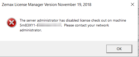

エラー : サーバー管理者がライセンスのチェックアウトを無効化しました
組織の IT サポート部門に連絡してください。Zemax ネットワーク ライセンスをホストするサーバーでライセンスのチェックアウトを有効化するように依頼します。サーバー名は Zemax ライセンス マネージャー [ホスト] (Hosted On) の行に表示されています。IT サポート部門に、サーバー構成の参考として、ナレッジベース記事「ネットワークライセンスの使用状況を監視および制御する方法」の「取り外し可能なライセンス」のセクションを提示します。

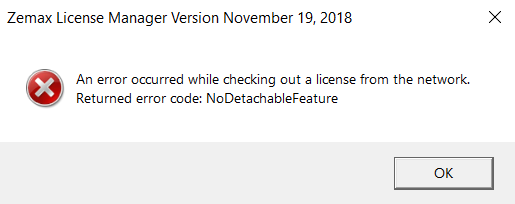

エラー : NoDetachableFeature
このエラーは、チェックアウト可能なシートが存在しないことを意味します。
  1. OpticStudio または LensMechanix のすべてのインスタンスを閉じて、既に最後のライセンス シートを使用中でないことを確認します。Windows のスタート メニューから Zemax ライセンス マネージャーを独立して起動し、再度チェックアウトを試みます。  
  2. 利用可能な数が0より大きいことを確認します。利用可能なシートがあり、チェックアウト処理がまだ失敗する場合は、ライセンスをホストしているサーバーの管理者に連絡してください。サーバー上の「Sentinel LDK License Manager」サービスを再起動し、取り外し可能なライセンスが有効であることを確認するよう、管理者に依頼してください。次の記事を参照することができます。ネットワークライセンスの使用状況を監視および制御する方法
