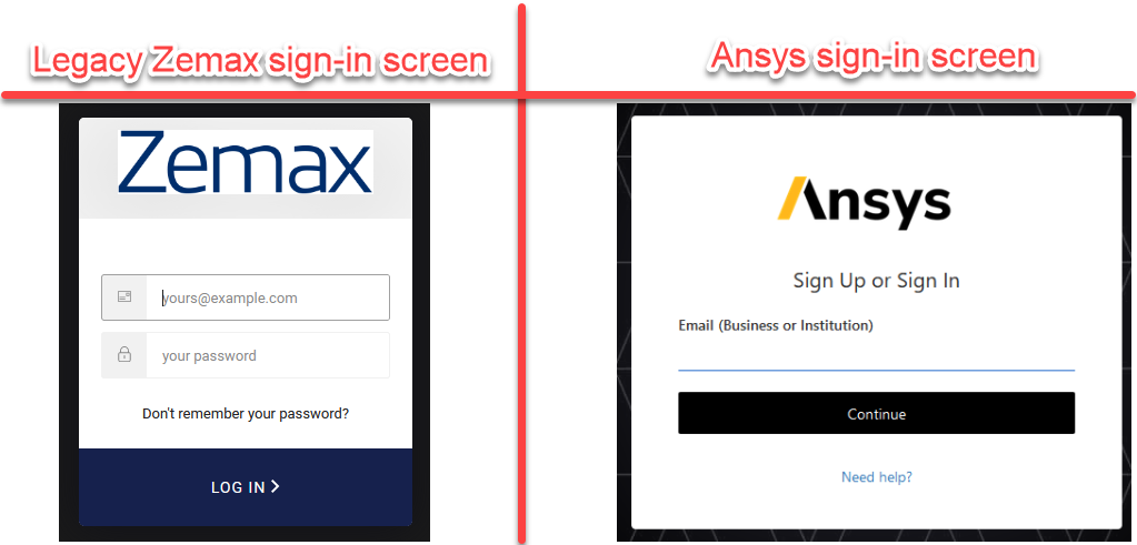

レガシーZemaxシステムのサインイン画面は、Ansysシステムのサインイン画面と少し異なります。ウェブサイトにアクセスしているときにサインイン画面が表示されると、次のいずれかが表示されます:

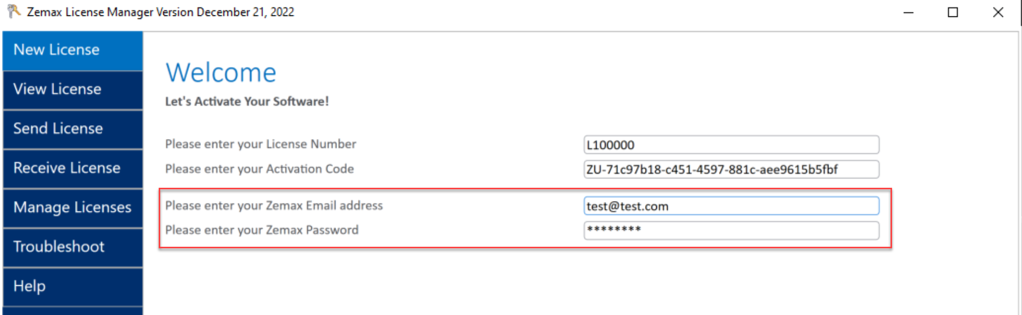

Zemaxソフトウェアのレガシーバージョンでは、サインインが要求される場合があります。 次のようになります。
上のスクリーンショットは、特定のレガシーZemaxライセンスに固有のプロセスを表しているため、上記のレガシーZemaxサインイン画面と同じ資格情報が使用されます。

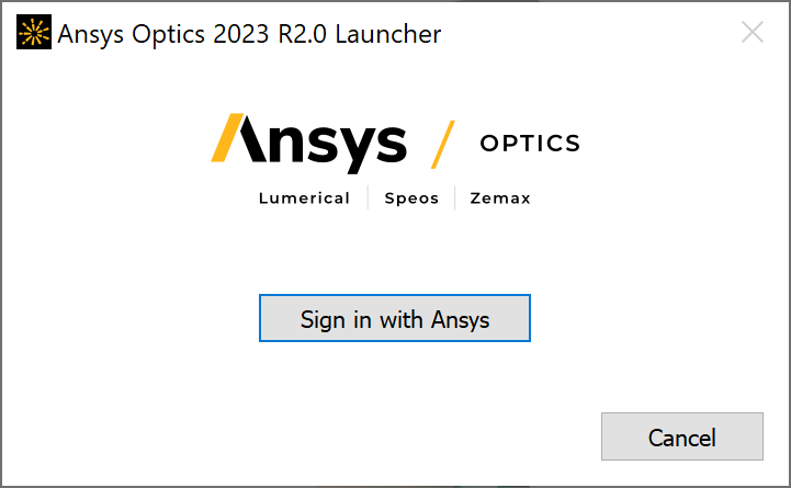

さらに、Ansys Optics Launcherがサインインを要求する場合があります。 次のようになります。
上のスクリーンショットは、Ansys Zemaxライセンスに固有のプロセスを表しているため、上記のAnsysサインイン画面と同じ資格情報を使用されます。
