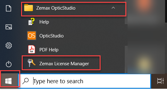

  1. ライセンスがアクティベートされているマシンで、Zemax License Manager(ZLM)を開きます。Zemax License Managerは、Windowsスタートメニュー > プログラム > Zemax Opticstudio(またはOpticsbuilderまたはOpticsViewer) > Zemax License Manager...から開くことができます。ネットワーク・ライセンス・キーサーバーで作業している場合は、Windows Start Menu > Programs > Zemax License Managerを開いてください。

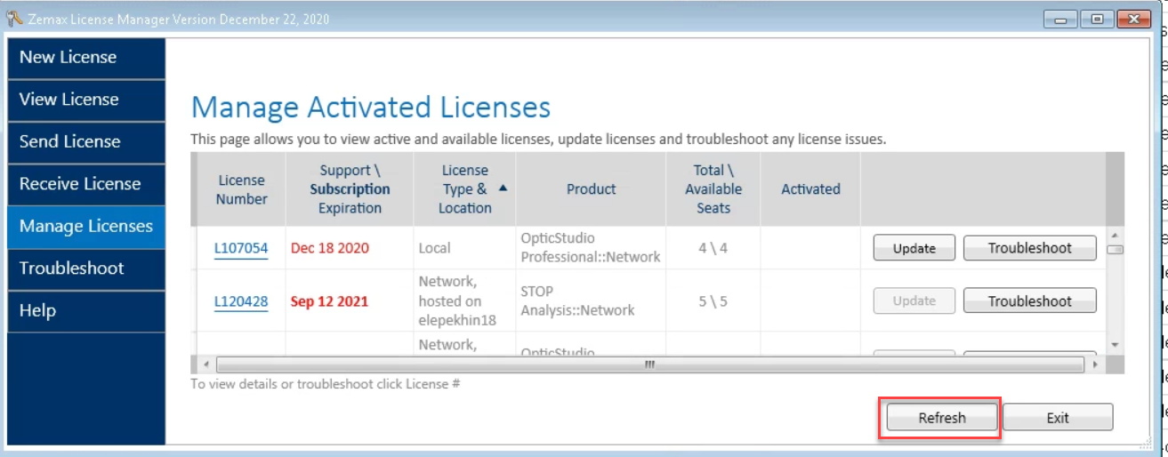

  2. 2019年5月以降にリリースされたZLMの場合は、「ライセンス管理」に移動します。
    2019年5月以前にリリースされたZLMの場合は、[ライセンス情報]に移動します。
  3. ZLMライセンスリストで、更新メールを受け取ったライセンス番号を探します。更新」オプションがグレーアウトしていないことを確認します。
    「更新」がグレーアウトしている場合、またはライセンスが表示されていない場合。これは、ライセンスがインストールされているマシンにログインしていないことを意味します。ネットワークライセンスの場合、ライセンスがアクティベートされているサーバーマシンにログインしていない場合に、このような現象が発生することがほとんどです。
    ネットワークライセンスの更新の場合、ライセンスサーバーにアクセスできる人に更新メールを転送することができます。サーバー名は、下図のように「ライセンスの種類と場所」欄の「ホストされる場所」に表示されます。
  4. Updateがグレーアウトしていない場合は、「Refresh」ボタンを押してください。これはアップデートの有無を確認するのではなく、アップデートが既に取得されているかどうかを確認するものです。

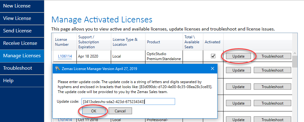

  6.  更新するライセンスの横にある[更新]をクリックし、[]を含む更新コードを入力し、[OK]をクリックします。更新が完了すると自動的に更新され、更新された情報が表示されます。
  7. ライセンス情報が正しく更新された場合、アップデートコードは再利用できないため、破棄していただいて結構です。
