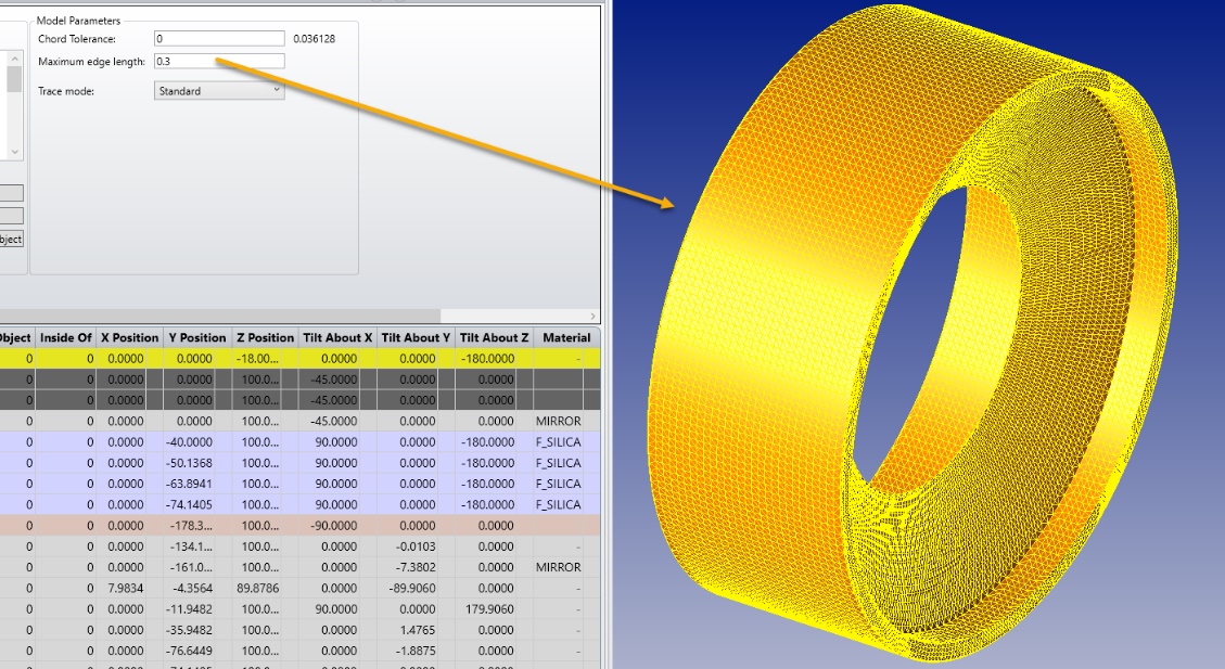

ディテクタとして使用する CAD 部品でピクセルとなるファセット数は、デフォルト値のままではおそらく分解能不足でデータを正確に記録できないでしょう。ファセット/ピクセルを細かくする (したがって、ピクセル数を増やす) には、[オブジェクト プロパティ] (Object Properties) [CAD] [最大エッジ長] (Maximum edge length) のパラメータをデフォルト値の 0 から変更します。
CAD 部品の最大エッジ長の値を 0.8 mm に設定します。

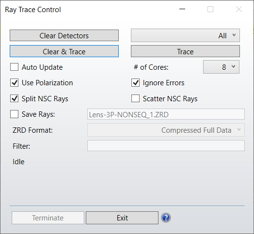

下図の設定で光線追跡を実行します。光束のデータがディテクタに記録され、ZOS-API によって使用、取得できるようになります。

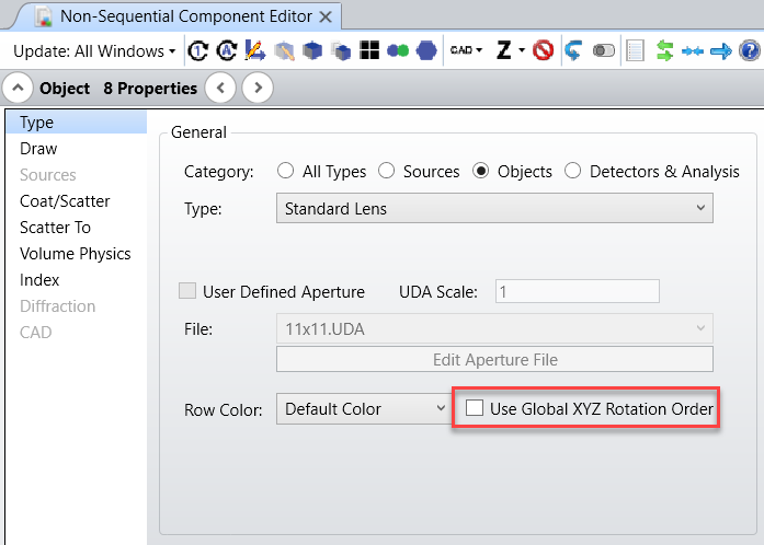

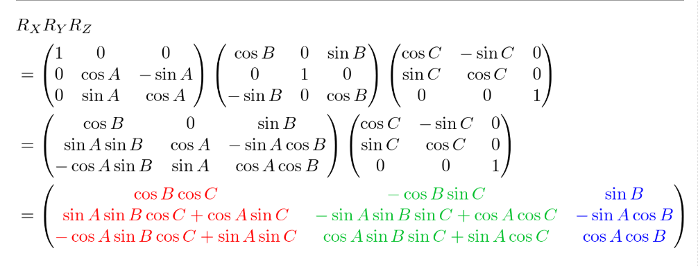

はじめに、光学系に含まれる各オブジェクトの回転行列を決定する必要があります。[オブジェクト プロパティ] (Object Properties) [タイプ] (Type) [グローバル XYZ 回転順番を使用] (Use Global XYZ Rotation Order) のチェックを外している場合、そのオブジェクトの回転行列は、次の式で計算されます。ここで、ABC は、NSCE に表示される [X ティルト] (Tilt X)[Y ティルト] (Tilt Y)[Z ティルト] (Tilt Z) です。
これに対して、[グローバル XYZ 回転順番を使用] (Use Global XYZ Rotation Order) オプションをチェックした場合、オブジェクトの回転行列は次式で決まります。
上記の計算は、関数 rotation_matrix 内に定義されています。

  1. まず、ノンシーケンシャル レンズ ファイルを開いて、[偏光を使用] (Use Polarization) オプションをチェックした状態で光線追跡を実行します。
