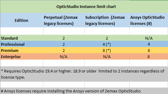

OpticStudio の各エディションのインスタンスのリミット
各ライセンスには、同時に開くことのできるOpticStudioインスタンスの数に制限があり、その制限は所有するライセンスの種類によって決まります。このセクションでは、各ライセンスの種類とソフトウェアのバージョンの制限を明らかにします。
OpticStudio 18.9 以前のリリースでは、2つのインスタンスしか作成できませんでした。この制限はソフトウェアに組み込まれていました。 OpticStudio19.4 では、我々は新しいサブスクリプションライセンスを導入しました。このライセンスタイプでは、Professional 及び Premium のインスタンス数の増加を含む、OpticStudio の新しい実行機能が搭載されました。
ただし、永久ライセンスをお持ちの方については、OpticStudio19.4 以降もすべてのバージョンでインスタンス数は 2 つのままです。
Ansys ライセンスをお持ちの方については、永久ライセンスとリース (サブスクリプション) ライセンスのどちらも、レガシーパッケージのサブスクリプションライセンスと同じインスタンス数制限があります。
その他のライセンスタイプについては、下表を参照してください。
サブスクリプションライセンスもしくは Ansys パッケージのライセンスへの変更に興味がある場合は、弊社の担当営業またはセールスチームまでお問い合わせください。

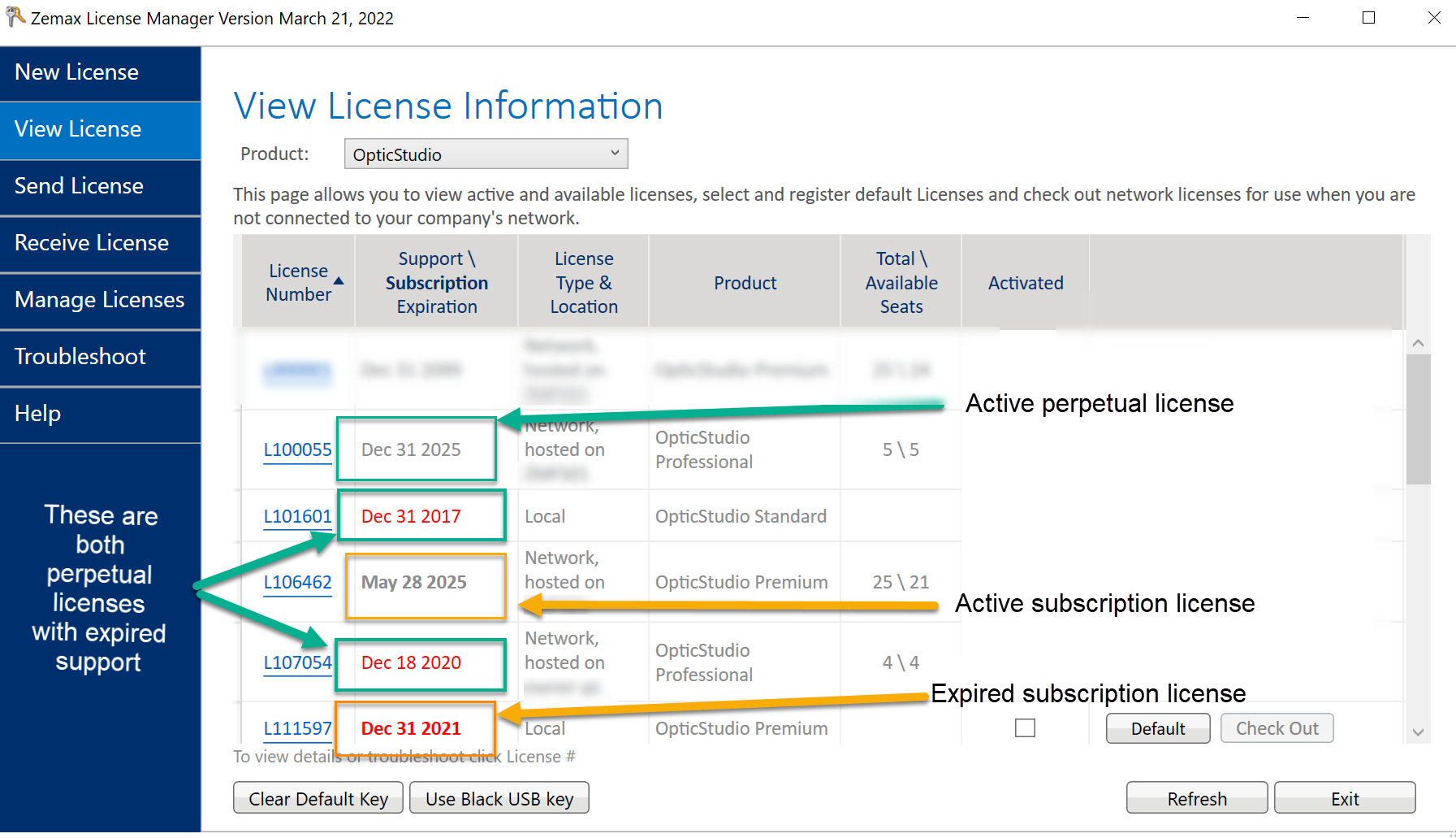

所持するライセンスがサポートするインスタンス数を確認する方法
一度に実行できるOpticStudioインスタンスの数は、所持するライセンスが適用されるインスタンスの最大数によって決定されます。ライセンスの種類を特定するための詳細な情報は、こちらの記事でご覧いただけます。その記事のスクリーンショットを以下に掲載します。
注: このセクションは、レガシー Zemax ライセンス (L または T で始まるライセンス番号、または 22000 などの 5 桁の番号) を所有している場合にのみ適用されます。
OpticStudio 19.4 以降のバージョンをお使いの場合は、Zemax License Manager の「ライセンス一覧」ページでも確認することができます。サブスクリプション ライセンスは、ライセンスの有効期限が太字で表示されます。ただし、OpticStudio 19.4 より古いバージョンでは、サブスクリプション ライセンスが提供される前にリリースされたため、こちらの情報は提供されません。
また、OpticStudio のウィンドウを実際に開いてみることでもテストできます。OpticStudio Professional または Premium をお持ちで、バージョン 19.4 以降を使用している場合、2 つ以上のインスタンスを開くことができれば、サブスクリプション ライセンスを所持していることが分かります。
