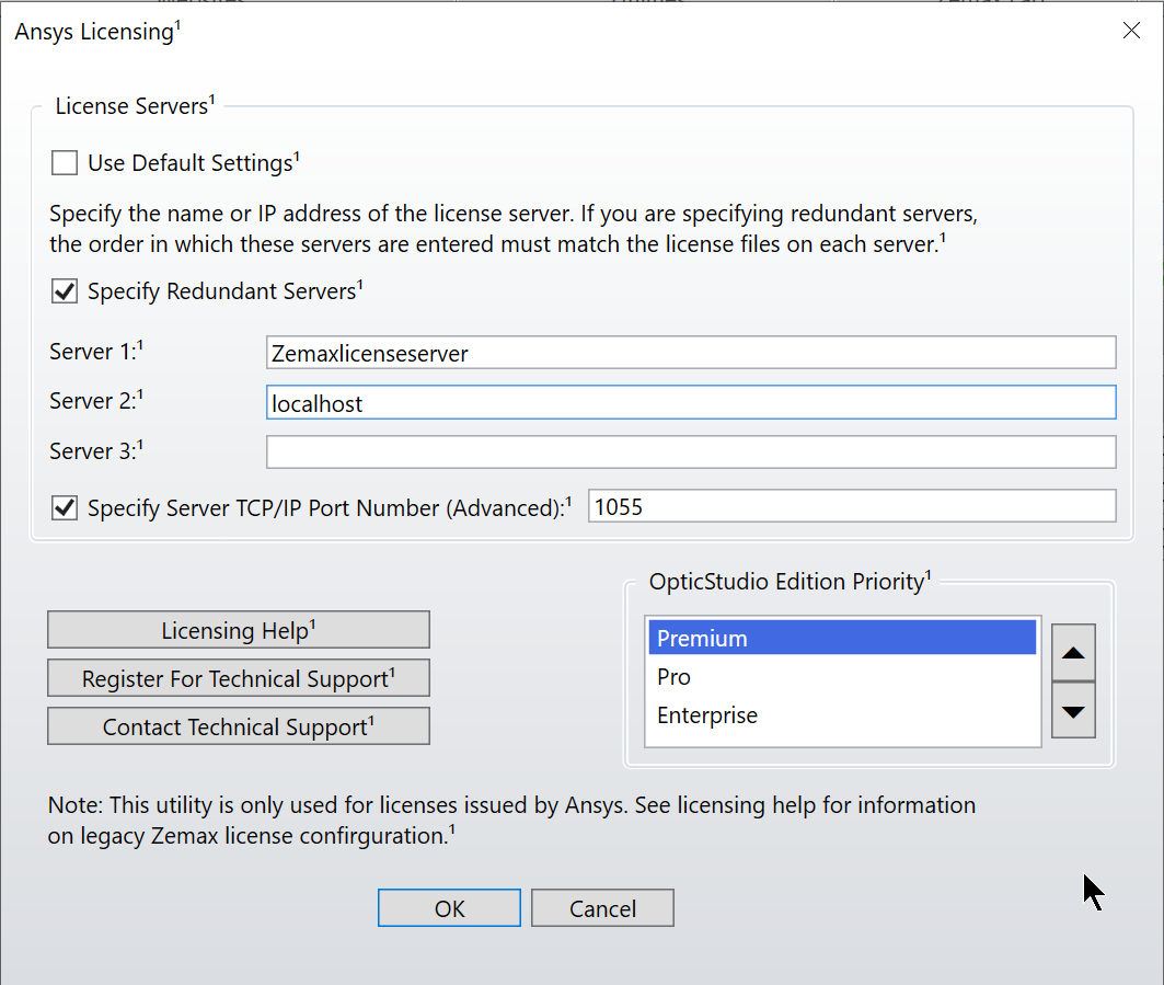

組織内のライセンスサーバーのフローティングライセンスにアクセスするには[デフォルト設定の使用] (Use Default settings) のチェックをはずし、ライセンスサーバーの名前を記入します。複数のライセンス・サーバーにアクセスする必要がある場合は、[冗長サーバーを指定] (Specify Redundant servers) ボックスもチェックします。
サーバー情報が不明な場合は、Zemax.comのプロフィール・ページの [ライセンス]  (License) に表示されているライセンス管理者、またはIT部門に問い合わせてください。
[サーバーの TCP/IP ポート番号を指定] (Specify Server TCP/IP port number) をチェックすることで、デフォルトのポートを変更することもできます。ポートが不明な場合は、このボックスをチェックしない状態にしておきます。この場合は、デフォルトの 1055 が使用されます。
ヒント : 使用しているマシンにインストールしたライセンスも使用する場合は、サーバーの一覧に [localhost] を追加できます。
以下はライセンス設定の例です。ここで使用されている[Zemaxlicenseserver]というサーバー名 を入力しないでください。以下は単なるサンプル名のためで、担当者に確認したものを入力してください。
すべてを設定したら [OK] をクリックして設定を保存します。その後、アプリケーションを再起動すると、指定したサーバーでライセンスが検索されます。

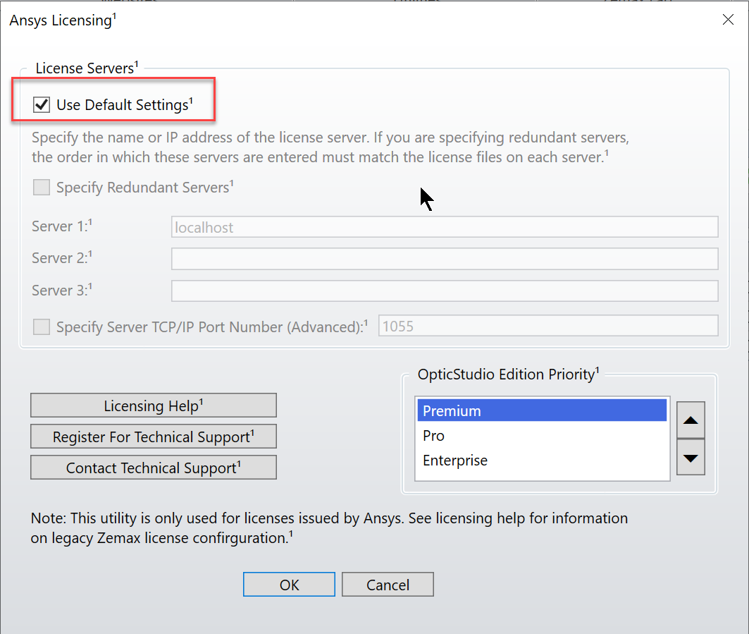

現在のマシン上でアクティベートしたライセンスの使用
サーバー上のライセンスにアクセスせず、現在使用しているマシン上でライセンス ファイルをアクティベート済みの場合は、そのローカル ライセンスが自動的に使用されます。現在のマシン上でアクティベートしたライセンスのみを使用するのであれば、[デフォルト設定の使用] (Use Default settings) をチェックしたままにしておきます。

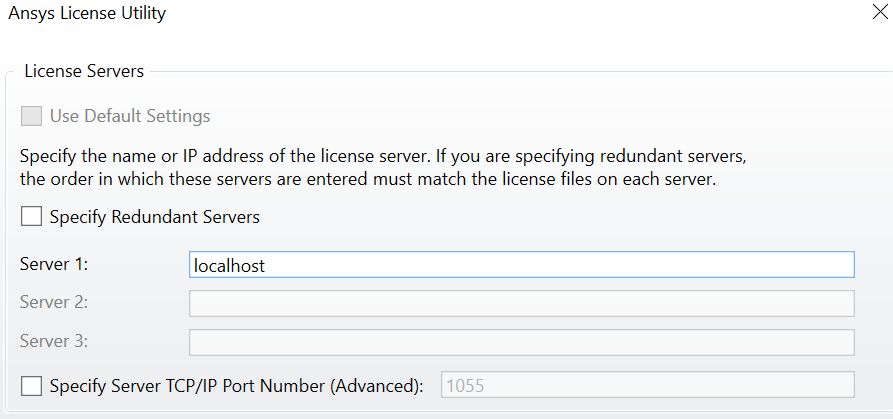

ヒント:[デフォルト設定の使用] (Use Default settings) がグレーアウトしている場合、リストされたサーバーの1つに [localhost] を追加するだけで、このマシンで有効化されたライセンスを使用できます。
ローカルだけではなく、ネットワーク ライセンスも使用する必要がある場合は、サーバー名の一覧に [Localhost] があることを確認してください。さらに前のセクションも参照して下さい。
[OK] をクリックして設定を保存します。新しい設定を有効にするためにアプリケーションを再起動することを求められます。ライセンスが見つかって正常に起動すれば、ライセンスの準備は完了です。

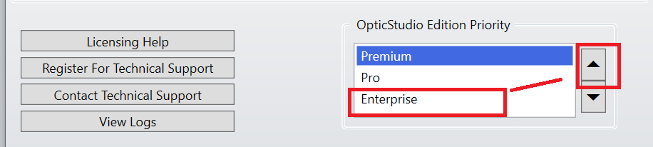

OpticStudio のエディションの優先順位 - Pro, Premium および Enterprise の選択について
このユーティリティには、ソフトウェア起動時に最初に選択されるOpticStudioのエディション(Professional、Premium、Enterprise)を選択することができるリストも存在します。選択したものが利用できない場合、リストにある他のエディションを使用しようとします。
ヒント:リストは上から下へ処理されます。そのため、Enterpriseライセンスを使用する場合は、リストの一番上に移動させる必要があります。
