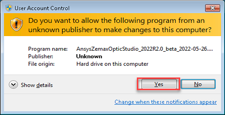

Windows [ユーザー アカウント制御] (User Account Control) ダイアログが表示され、プログラムによる変更を認めるかどうかの確認を求められます。ライセンスにアクセスするために [はい] (Yes) をクリックします。

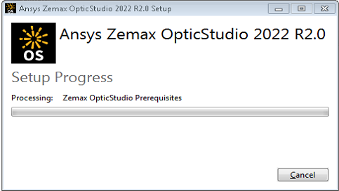

前提条件のファイルとアプリケーションのファイルを使用してインストールが継続します。

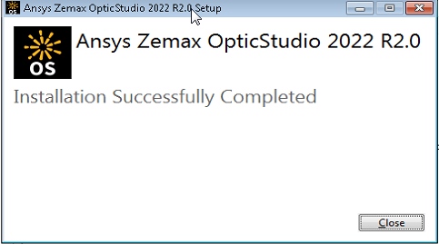

セットアップが完了すれば、インストール アプリケーションを閉じてもかまいません。

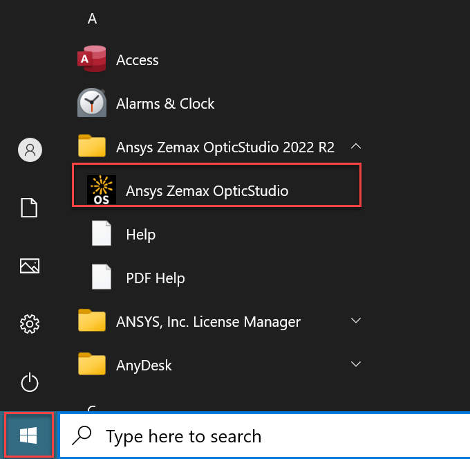

[スタート] (Start) メニューから [Ansys Zemax OpticStudio] フォルダを開き、OpticStudio Ansys バージョンを探します。

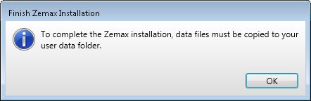

このアプリケーションを起動すると、OpticStudio DATA ファイルがコピーされます。これはサンプルとカタログを収めたファイルです。そのコピー先は、Zemax をデフォルト名とするサブフォルダにある Documents フォルダです。
これとは別の場所を DATA の場所として指定すると、アップグレードの際はその既存の場所が使用されます。
Finish_zemax_installation
アプリケーションが起動すればインストールは完了しています。
