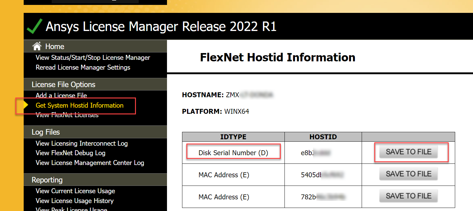

ライセンス サーバーのホスト情報は、Ansys ライセンス マネージャーAnsys ライセンス マネージャを開いて取得できます。[License File Options] -> [Get System HostID information] に移動します。
「HOSTNAME」の横にあるコンピューター名と、「Host ID」をメモします。 [Disk Serial number] 行のホスト ID を使用することをお勧めします。 Disk Serial number の横にある [SAVE TO FILE] をクリックしまするか、メモしてください。

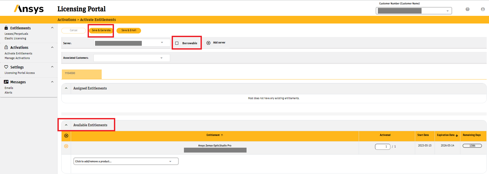

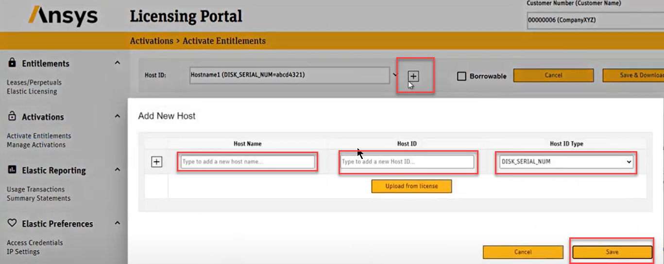

2. 新しいホスト(上部のプラス記号)を追加し、上記の「サーバ情報の取得」セクションでライセンスサーバのAnsysライセンスマネージャから保存したHostNameとHost ID情報を入力して、資格をアクティベートします。この動画でも手順を詳しく説明しています。
3. [Available entitlements] セクションからアクティベートする製品を選択します。デフォルトでは、すべての利用可能な製品が選択されています。左の×印で不要な商品を削除することができます。
4. [Borrowable] ボックスにチェックを入れることで、ライセンスをライセンスサーバーから他のマシンに引き出してオフラインで使用できる「借用」を使用できるようになります。より詳しくは「Zemaxアプリケーションをオフラインで使用するためのAnsysネットワークライセンスの借用」の記事を参照してください。
5. [Save and Generate] をクリックして、アクティベーションを完了します。

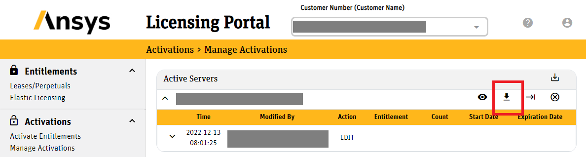

6. アクティベートしたサーバー名の横にあるダウンロードボタンを使用して、ライセンス ファイルをダウンロードします。

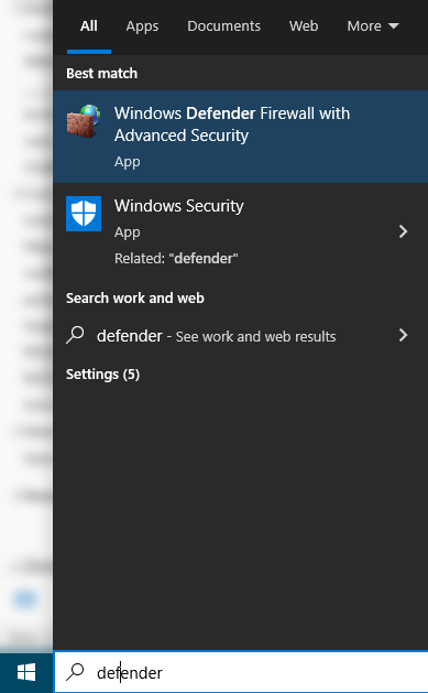

1. Windowsのスタートメニューを開き、「Defender」と入力します。セキュリティが強化された Windows Defender ファイアウォールを選択します。

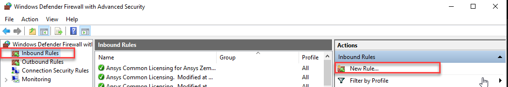

2. 左側で、[受信の規則] を選択します。 右側の [操作] にある [新しい規則] を選択します。 これにより、新しい受信規則ウィザードが表示されます。

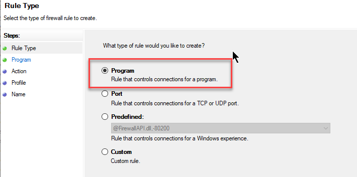

3. [規則の種類] で [プログラム] を選択し、[次へ] をクリックします。

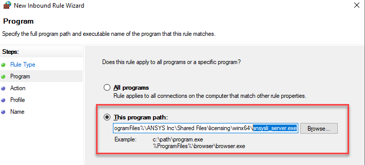

4. Program ステップで、[このプログラムのパス] を選択し、[参照] を選択します。 以下のプログラムを参照します。
"C:\Program Files\ANSYS Inc\Shared Files\Licensing\winx64\ansysli_server.exe" . 完了したら、[次へ] をクリックします。

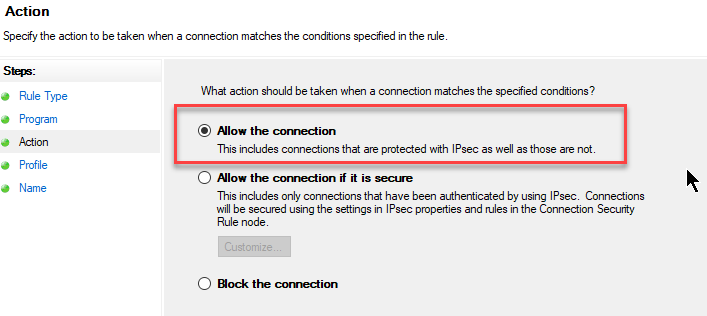

5. [操作] で、[接続を許可する] を選択し、[次へ] をクリックします。

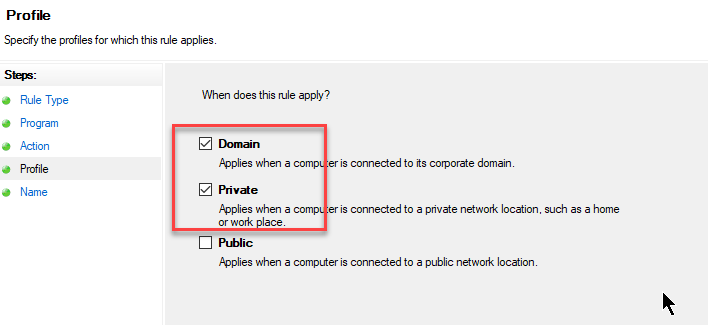

6. 規則をドメインとプライベートおよびオプションでパブリックに適用します。 ほとんどのサーバーは、セキュリティ上の理由からパブリック アクセスを許可していないことに注意してください。 ローカル ネットワーク外の接続を許可する場合は、パブリックを含めます。

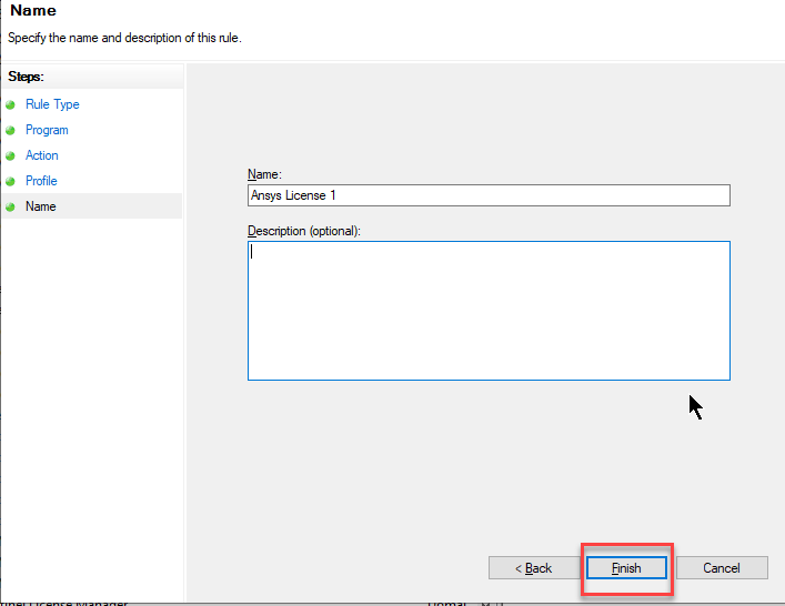

7. 規則の名前と説明を入力します。2つ目のAnsysライセンスアプリケーションの場合は、"Ansys license 1 "という名前にすることをお勧めします。[完了] をクリックします。

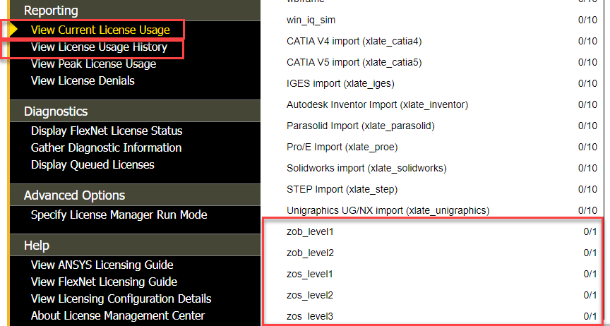

ライセンス サーバーの状態とライセンスの利用数の確認

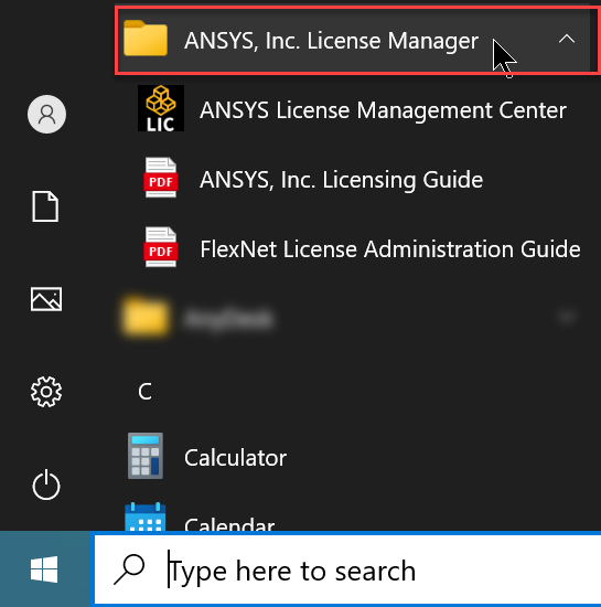

ライセンス サーバーにログインした状態で、Ansys ライセンス管理センターから Ansys ライセンス マネージャの状態とライセンスの利用数を確認できます。Windows では、[スタート] (Start) メニューからライセンス マネージャを利用できます。
左側の列の [View Current License Usage] に移動します。 この ライセンス マネージャ の現在のライセンス使用状況が表示されます。 表形式の場合は、[Show tabular data] をクリックします。 ライセンス使用履歴の表示、ピーク時の使用状況、およびライセンス シートを取得できなかったマシンを確認するための「License Denials」もあります。
OpticsBuilder ライセンスは ZOB_level1 および ZOB_level2 としてリストされ、OpticStudio ライセンスは ZOS_level1 (Professional) ZOS_level2 (Premium) および ZOS_level3 (Enterprise) としてリストされます。 OpticStudio ユーザーは、開始するエディションを選択でき、すべての上位エディションには下位エディションが含まれることに注意してください。 たとえば、Premium ライセンス (ZOS_level2) を受け取った場合、ライセンス ファイルには ZOS_level1 も含まれます。
Ansys ライセンス マネージャ の使用に関する追加のウォークスルーと情報は、こちら動画 またはこちらの動画でご覧になれます。
または、[Diagnostics] セクションの [Display FlexNet License Status] に移動します。 これにより、FlexNet のステータス、チェックアウトするライセンス機能のリスト、およびライセンスをチェックアウトしたユーザー情報 (存在する場合) が表示されます。
