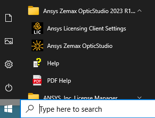

从 Windows “开始” 菜单启动 Ansys 授权客户端设置,它将与 Zemax 产品位于同一文件夹中。该应用程序也可以从安装软件的文件夹中启动。例如,Opticstudio 2023 R1 安装位于 C:\Program Files\Ansys Zemax Opticstudi 2023 R1.00\licensingclient\winx64\ClientSettings\ClientSettings.exe 中。
如果您是计算机管理员,您将看到一个弹出窗口,允许它进行更改。单击允许。

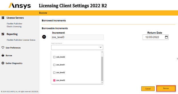

借出授权席位
1. 浏览至借出选项中,然后单击 “Borrowed Increments” 下拉菜单

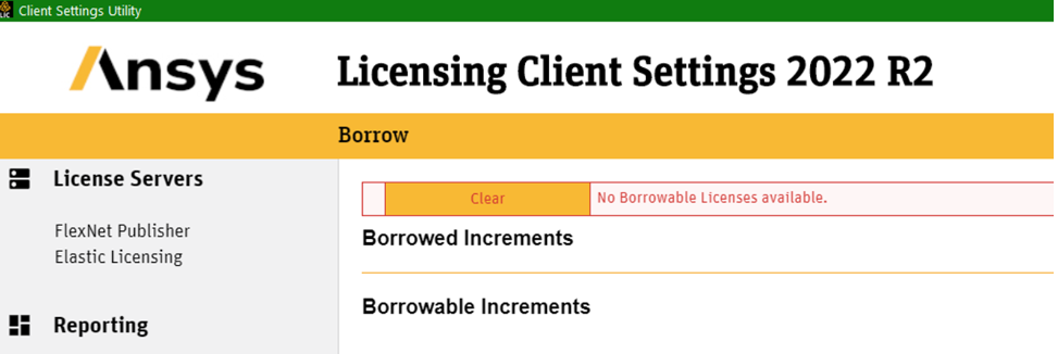

提示:如果您收到 “No Borrowable increments available”(无可借用信息)错误提示,则您的授权未配置为启用该选项。请联系 Zemax 技术支持部门寻求帮助。
2. 勾选授权旁边的复选框,借出授权(参考以下内容)。
针对 OpticStudio
zos_level1 = OpticStudio Pro
zos_level2 = OpticStudio Premium
zos_level3 = OpticStudio Enterprise
针对 OpticsBuilder
重点提示 - 您需要同时勾选 zob_level1 以及 zob_level2
zob_level1
zob_level2
3. 选择授权到期日期。我们的建议是您尽可能缩短授权借用时间,以便其他人能够尽快获得所需授权席位,而不会受到您长期借出的限制。
4. 选择 “借出” 以保存您的选项。 
后续将显示出您的借用授权信息以及相应归还日期,之后您现在可以断开网络的情况下使用 Zemax 软件。

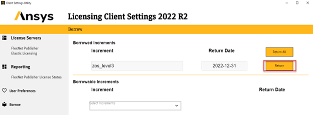

归还已借出授权
授权将在应用程序中显示的到期日期并自动归还。但是,我们建议您在不再需要使用授权时尽快返还授权,以确保其他用户可用。
要手动归还授权,请首先连接到组织/公司内的网络,然后再次打开 Ansys Licensing Client Settings 应用程序。浏览至 “借出” 区域,然后单击要归还授权旁边的 “归还” 按钮,也可以选择 “全部归还”。
