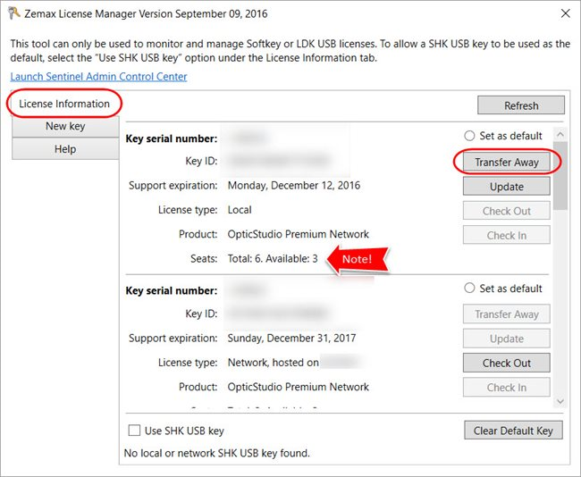

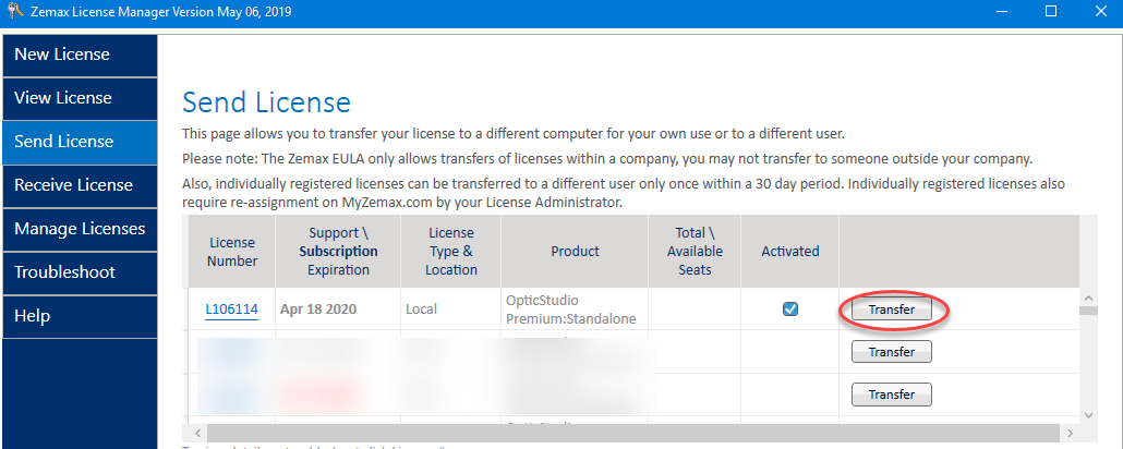

  4. 导航到许可证信息(License Information)发送许可证(Send License)。在列表找到转移许可证 许可证类型必须本地(Local:位于电脑),类型不是本地无法转移许可证 许可证详细信息右侧看到转移按钮
  5. 按下转移(Transfer Away)

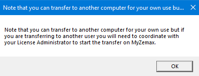

  1. 如果转移许可证订阅许可证将会收到提示告知如果转移其他用户必须许可证管理授权 为此许可证管理需要使其成为许可证终端用户 有关说明如何将终端用户添加到授权?

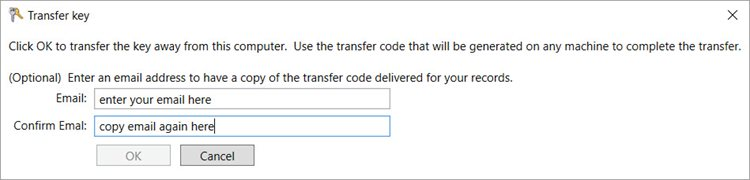

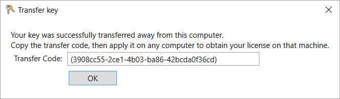

  1. 接下来系统窗口我们建议输入许可证接收人的电子邮件地址 如果不确定使用许可证输入自己的电子邮件。如需要的时候您可随时转发转移邮件给下一个要接收的人。 注意,Zemax LLC不会保存在此过程中输入电子邮件地址 它们用于转移过程
Transfer_key
  1. 系统带有转移对话 这是用于回收许可证代码因此将其复制保存安全的地方
    此时您的软件许可证当前电脑删除 无限托管Zemax许可证服务器
    如果输入电子邮件地址还会 license@zemax.com 发送电子邮件其中包括许可证转移回收许可证说明
    提示:如果放了转移收到转移电子邮件发送电子邮件support@zemax.com他们可以Zemax转移服务器找到许可证
Transfer_code

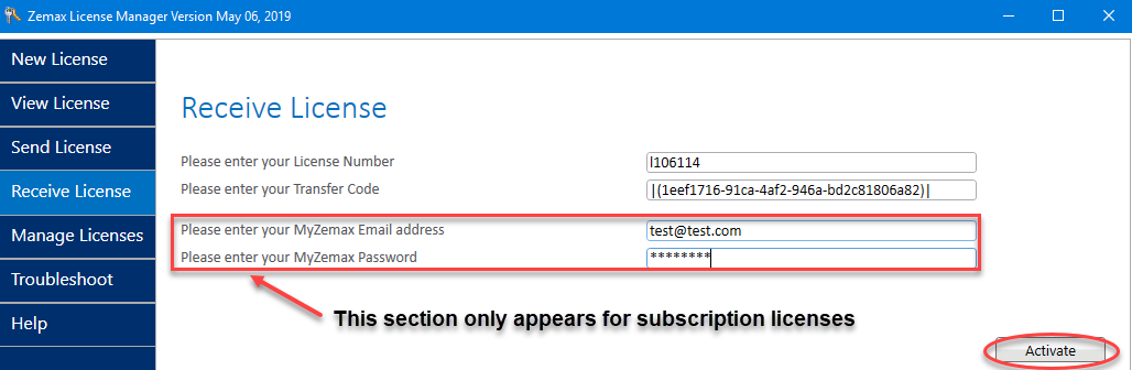

    1. 选择接收许可证(Receive License)。
    2. 先前转移许可证收到转移 完整的转移包含 () or |()| 。
      如果您的许可证订阅完成转移系统还会提示登录Myzemax账户
    3. 点击激活(Activate)。
  1.
如果 Activate 显示为灰色,则表示您正在尝试使用不兼容的不同格式的转移码。您可能使用了转移码中包含的括号,或使用了包含在 {}中不兼容的转移码。
d. 转移完成后,许可证管理器将转到“查看许可证”页面并显示许可证。您可以关闭它并启动 Zemax  软件。
注意如果收到错误信息表示使用许可证您的许可证管理需要使成为许可证终端用户(end user)。 有关如何操作说明如何将终端用户添加到授权?如果收到任何其他错误信息查看下面"常见问题(2016年8月之后的版本)“

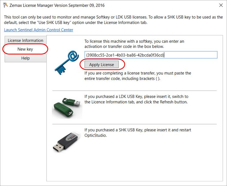

5. 在2018/11或之前ZLM版本接收转移的许可证:
a. 点击新的(New Key)。
b. 贴先前转移许可证收到转移 完整的转移,包含()。
c. 点击应用许可证(Apply License)
如果 Apply License 显示为灰色,则表示您正在尝试使用不兼容的不同格式的转移码,包含{} or |()|
  • 对于带有 {} 括号的转移码,请更新目标电脑上的 Zemax 许可证管理器或 OpticStudio 版本,然后重试。
  • 对于带|()| 的转移码,您需要在 2019/5 (19.4) 或更高版本 Zemax 许可证管理器完成转移
New_key_Apply_license

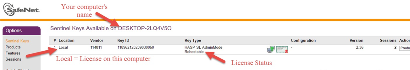

  • 位于http://localhost:1947/_int_/devices.html的Sentinel Keys页面截图。这个页面也可以通过在Zemax许可证管理器中点击"Launch Sentinel Admin Control Center" 打开
