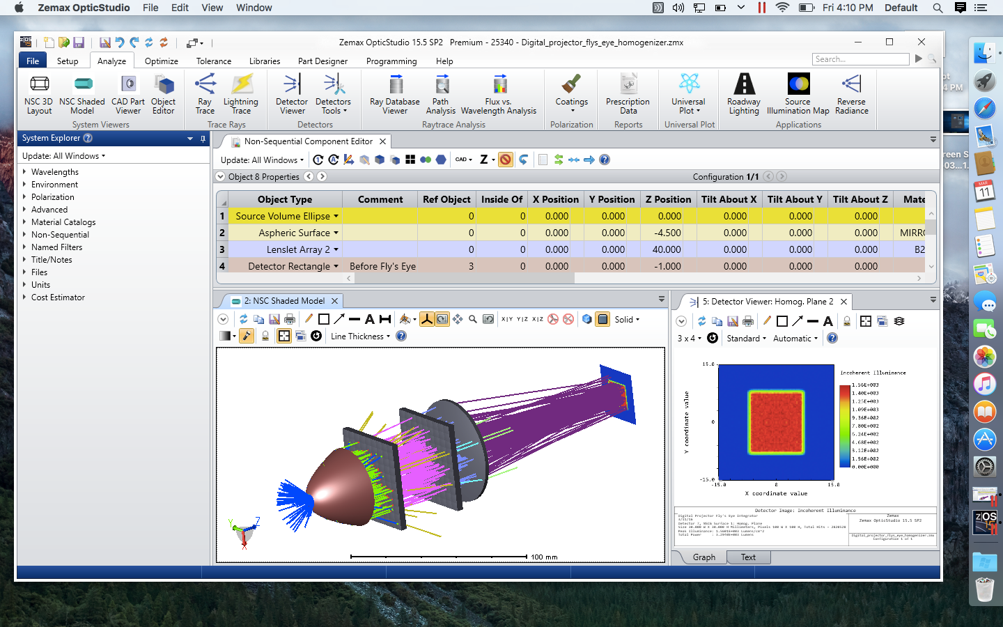

下图是在Mac (OS X EI旗舰版) 上使用Parallels (Windows 10) 运行OpticStudio的截图。

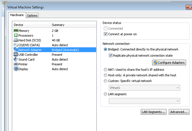

从您的虚拟机访问网络许可服务器
如果您尝试在组织的网络上使用许可证,而不是直接在虚拟机上激活许可证,您可能需要在本文的设置中指定许可证服务器的名称。
如果这样做不允许您查看许可证,则需要确保许可证服务器能够从VM客户端“链接”。
如果不是,这可能与VM软件本身而不是Windows中的网络设置有关。我们有时不得不将虚拟机设置为“桥接”模式。这可以直接与VM共享网络连接。以下是VMware 14的示例:

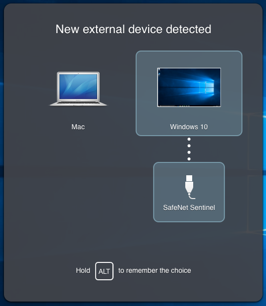

在Parallels Desktop上使用USB密钥
在Parallels Desktop中,当您插入USB密钥这样的外部设备时,您可能需要具体指定它与哪一个系统连接。
为了OpticStudio能够访问密钥,您必须要选择虚拟机Windows系统。
