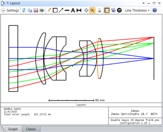

我们将从OpticStudio提供的镜头开始本次模拟。镜头文件的标题是 “Double Gauss 28 degree field.zmx”,它位于 {Zemax}\Samples\Sequential\Objectives 文件夹中。把镜头加载到OpticStudio中后,我们要做的第一件事就是调整一下镜头。下图为系统首次加载到OpticStudio时的布局图:
layout

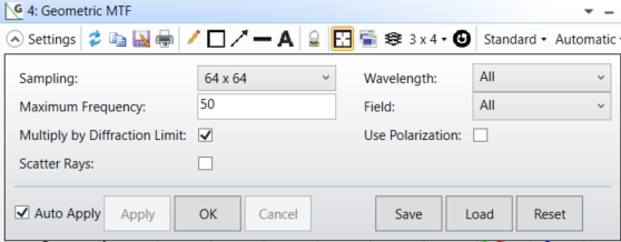

分析(Analyze) ... MTF曲线 (MTF) ... 几何MTF (Geometric MTF) 中查看系统的几何传递函数。单击设置,并将最大频率设置为 50。设置完后的玻璃平板如下图所示:
geometric mtf

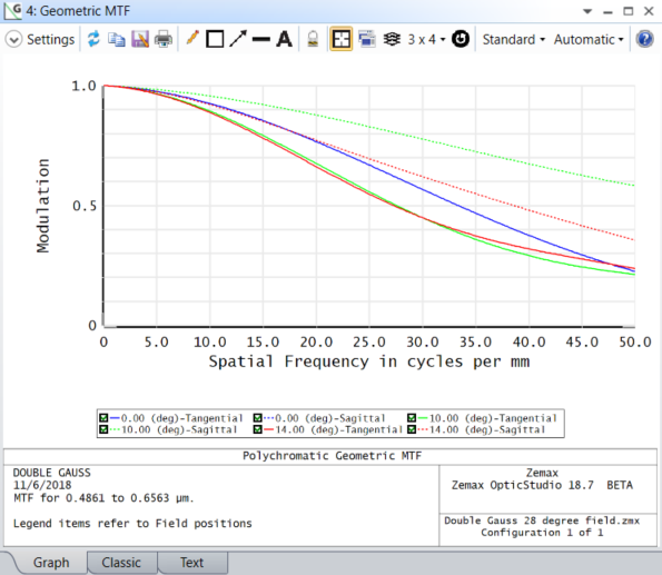

系统的传递函数如下图所示:
geometric mtf

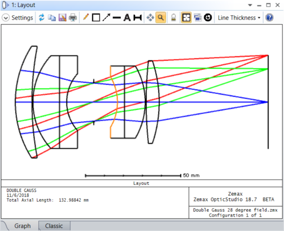

设置完的布局图如下所示:
layout

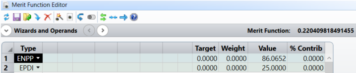

我们需要知道入瞳的位置和大小,所以进入评价函数编辑器并插入两个新的操作数:ENPP 和 EPDI。更新评价函数,您将看到自动计算的结果值。
merit function editor

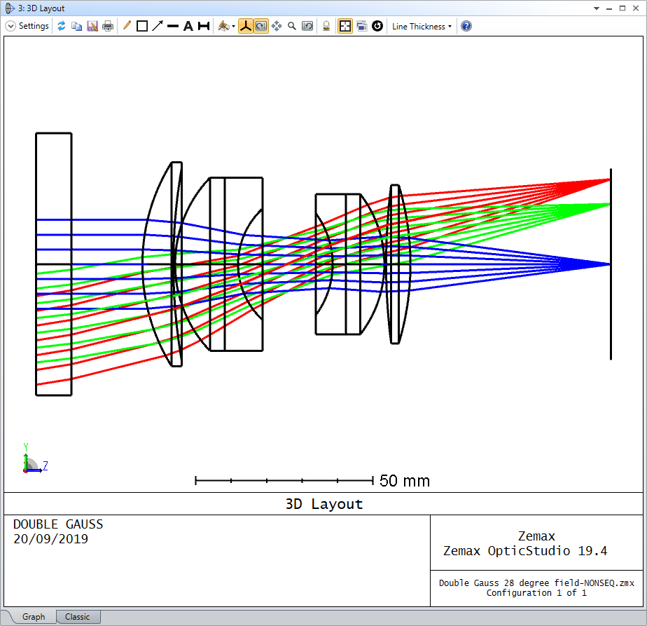

打开一个 3D 布局窗口,并将 起始面 (First Surface) 设置为 2,系统看起来与最初的序列模式布局图几乎相同。
3D layout
注意,唯一的区别是第一组镜片的边缘是斜切的。如果不需要斜切边缘,只需在转换之前在这些表面添加孔径,或在转换后手动编辑文件。

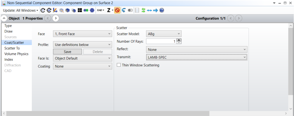

打开物体 1 的 非序列元件编辑器 (Non-Sequential Component Editor) ... 物体属性(Object Properties)(该物体为BK7材质的玻璃平板)。点击 “膜层/散射 (Coat/Scatter)” 选项卡,将 面元 (Face) 设置为“1,第一面”。接下来改变 散射模型 (Scatter Model) 为“ABg”,然后 透射 (Transmit) 选择“LAMB-SPEC”。完成后,所有选项应该如下所示:
non seq component editor
系统现在将模拟一个高度散射的玻璃平板前表面,以及玻璃平板后表面之后的光滑(非散射)理想透镜表面。
注意,我们在本文中选择了一个内置的 ABg 散射模型 (LAMB-SPEC),但是如果希望建模一个真实的系统,您需要仔细选择能够精确模拟您所期望散射效应的散射模型。

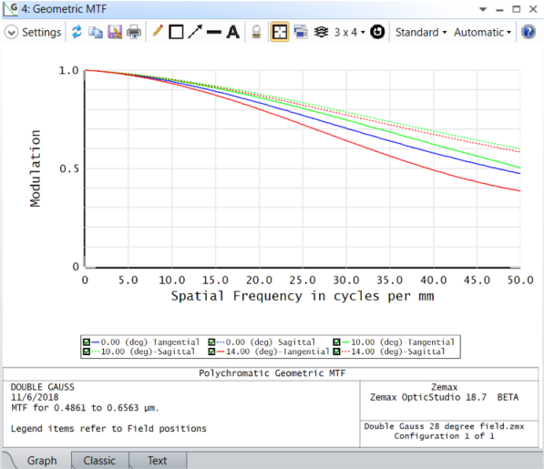

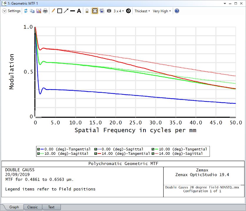

转到已经打开的 几何MTF (Geometric MTF) 窗口并点击 设置 (Settings)。增加采样到 512 × 512,勾选 散射光线 (Scatter Rays),点击确定。结果图显示了眩光对系统 MTF 曲线的影响:
geometric MTF
这里值得注意的结果是轴上视场受眩光影响最大。为了分析这个现象的原因,我们将查看如下所示的点列图。

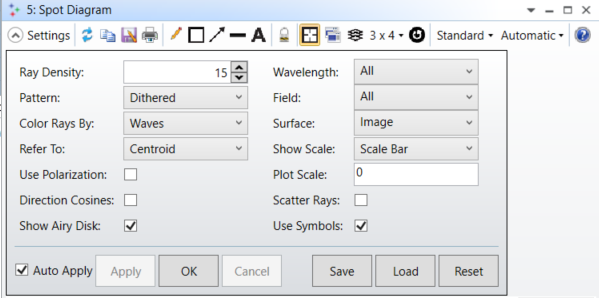

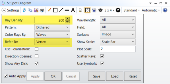

打开点列图,点击 分析 (Analyze) ... 光线迹点 (Rays & Spots) ... 标准点列图 (Standard Spot Diagram),然后进行如下设置:
spot diagram

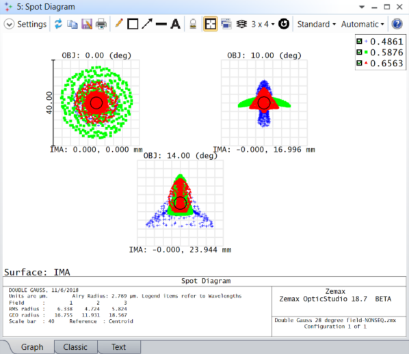

注意,我们暂时没有勾选散射光线。这里是当散射光线被忽略时产生的点列图:
spot diagram
这些光斑非常小,测量得到只有几十微米的宽度(注意图底部的 RMS 半径值,单位是微米)。每个点列图中心的黑色圆环显示了计算出的衍射艾里斑尺寸,直径为 5.5 微米。

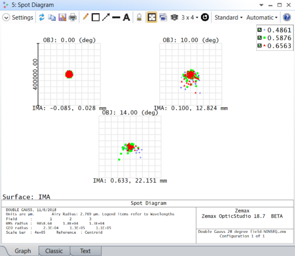

现在点击 点列图 (Spot Diagram) ... 设置 (Settings) 勾选 散射光线 (Scatter Rays),然后点击确定。这是包括散射光线影响在内的点列图:

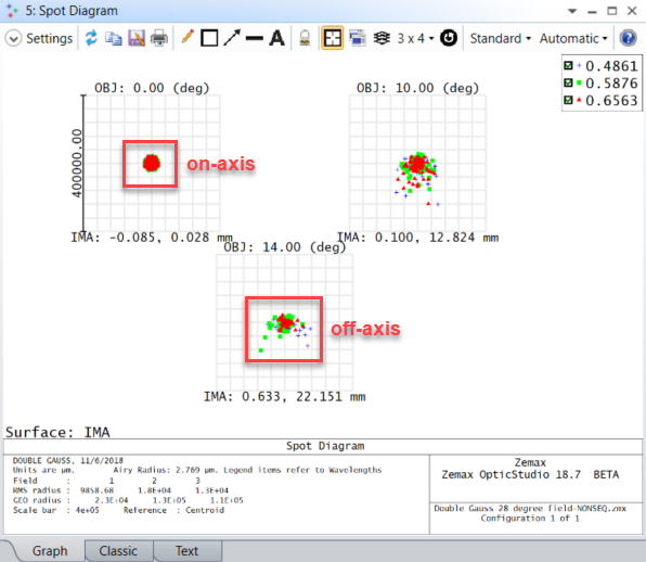

spot diagram
现在的光斑大小在几十毫米左右(RMS 尺寸将显示在图的底部),您可以进一步看到轴上视场(图左上角)大部分光线紧密地落在中心附近,而离轴视场的光斑不是那么集中。放大下面所示的两个位置,看看轴上和轴外视场点列图的光线密度差异。
spot diagram

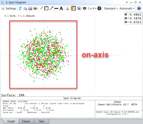

下面是轴上视场点列图的放大图像:
spot diagram

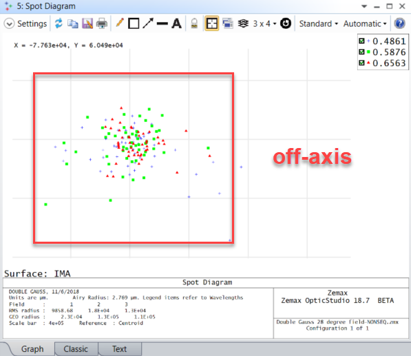

这是离轴视场点列图的放大图像:
spot diagram

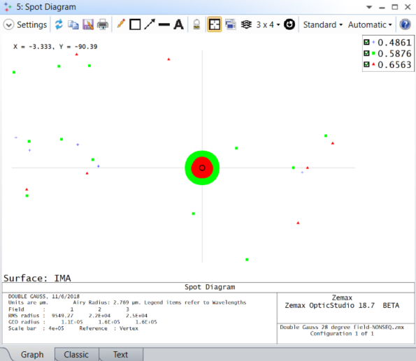

通常我们认为一个成像系统如果能将更多的光线聚焦到中心像斑上,其成像性能就越好,因此我们可认为轴上视场像斑的点列图会比离轴视场像斑的点列图更好。让我们进一步放大轴上视场的点列图,看看发生了什么。我已经将点列图的设置更改为如下:
spot diagram
接下来我放大到轴上视场光斑的中心:
spot diagram
点列图中心的小黑环代表了计算出的艾里斑尺寸,和考虑散射之前的点列图中看到的一样。我们可以看到现在的高光线密度区域的尺寸和形状还与原始点列图完全相同(我们在原始点列图内忽略了散射效应),但散射效应仍将一些光照射在这个小点上,从而使理想的纯黑背景(无光线到达)变为具有光线分布的背景。这反过来降低了系统的对比度,从而降低了MTF。
注意:在我们的模型中添加散射对中心点列图的形状或大小没有任何影响,散射效应只将一些光线从光斑中心位置移开。
因为离轴视场光束散射的光线离中心光斑更远,所以在中心点列图附近的背景强度比轴上视场光束弱。因此,我们可以期望离轴视场比轴上视场有更好的对比度和更高的MTF。这符合OpticStudio在包含散射时的MTF曲线所示。
