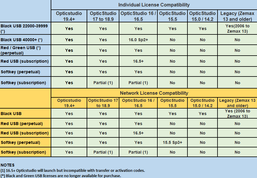

  1. 确认要使用的OpticStudio版本与您的许可证类型兼容。并非所有版本的OpticStudio / Zemax都适用于所有许可证类型。安装前请参考下表。请注意,必须将单人版USB密钥插入将运行OpticStudio的电脑。除非安装过程提示插入密钥或安装已经完成,否则请勿插入密钥。

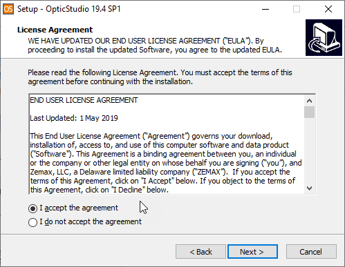

单击“下一步”继续。随后将出现“终端用户许可协议”。阅读许可协议的条款。如果您同意这些条款,请点击“我接受协议”按钮,然后单击“下一步”继续。
Setup_2

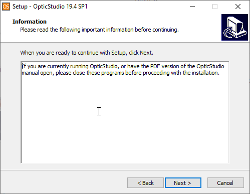

您会看到窗口提醒您关闭所有OpticStudio或手册的窗口。完成此操作后,请点击“下一步”。
Setup_3

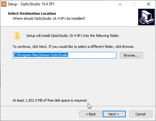

然后系统将提示您输入安装位置。默认情况下,OpticStudio将安装到C:\Program Files\Zemax OpticStudio,但您可以指定所选的位置或文件夹名称。单击“下一步”继续。

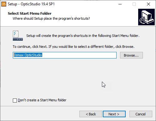

同样地,您可以指定”开始”菜单文件夹。点击“下一步”来继续。
Setup_5

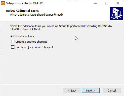

您可以选择在桌面添加快捷方式。点击“下一步”继续。

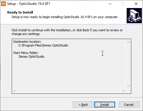

下一个页面显示安装摘要。
Setup_7

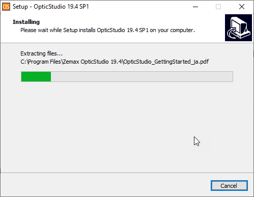

点击”安装“。您将会看到显示安装正在进行的窗口。
Setup_8

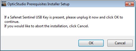

预安装程序将自动检查您的系统是否已安装最新版的Safenet Sentinel key驱动程序。如果找到一个黑色USB许可证,您将会被通知拔掉许可证。任何其它的Safenet/Gemalto许可证也应该要被拔除。在拔下所有许可证后,您可以点击“确定”继续。点击“取消”将会取消整个安装过程。
Prerequisites_installer_setup

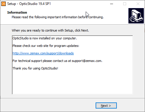

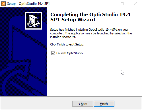

安装程序将会告诉您安装已完成。点击”完成”来关闭安装程序。对于OpticStudio 19.4或是更高的版本,会多一个“自动启动OpticStudio”的选项。如您勾选了此选项,点击”完成”后,OpticStudio将启动。
Completeing_setup

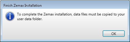

首次启动OpticStudio时,软件会提示您是第一次使用。您将会收到有关OpticStudio需要将某些文件复制到资料夹的通知。如果您尚未更改以前安装的Opticstudio版本中的资料夹位置,则会将这些文件复制到Windows的Documents\zemax文件夹中。这些文件包括Opticstudio随附的所有镜头文件范例和库文件。请注意,如果要升级,系统将会覆盖先前版本中的所有默认文件。如果您使用其中一个范例文件的话,我们建议你使用其它的名字保存,以避免您的文档被覆盖。
Finish_zemax_installation
点击”确定”。复制文件后,OpticStudio将会启动。如果OpticStudio没有启动或诊断视窗弹出,请参照下方步骤做故障排除。

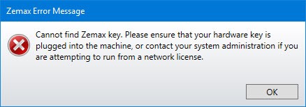

无法找到Zemax密钥或许可证
Error_message

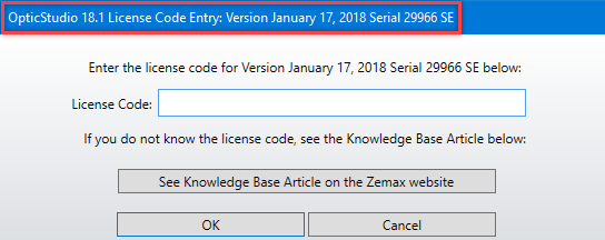

第一次运行OpticStudio时,可能会提示您输入许可证代码。只有在您的计算机插入黑色USB许可证或访问密钥服务器上的黑色USB网络许可证时,才会发生这种情况。
License_code
如果您看到此对话框,则您的OpticStudio和许可证工作正常。您只需许可证代码来允许OpticStudio来使用您的密钥。如何获取许可证代码,请参阅"如何获取OpticStudio许可证代码"。
KA-01511
