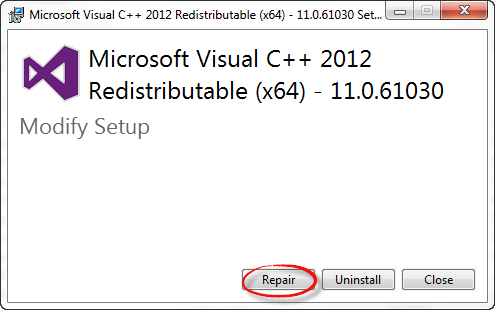

重新安装Visual C redistributables
这可以通过Control Panel... Programs and Features (Windows 7)或是Settings.... Apps (Windows 10)。在每个redistributable packages上<右键单击>,选择“更改”,然后选择“修复”。
如果您没有看到相应的redistributable packages版本,则可以从此链接下载这些版本
对于Opticstudio 17.5及更高版本,请检查并修复2010,2012和2022的Redistributables。

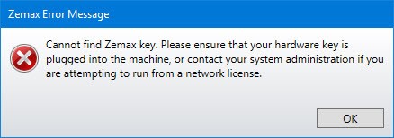

OpticStudio无法找到授权密钥
Zemax_error_message
如果您收到错误信息“无法找到Zemax密钥”,可以采取一些操作步骤, 具体取决于您拥有的授权类型。 如果您不确定您的授权类型,请参阅“如何区分OpticStudio授权类型”。下表为确定您计算机上安装的单人位授权类型所使用的参考资源。
单人位授权类型 参考资源
黑色USB授权
USB
对黑色USB授权进行故障排查
单人位Softkey授权
Image_1
如何对Softkey授权进行故障排查
红色和绿色USB授权
Image_3Image_2
如何对红色和绿色USB授权进行故障排查
如果您尝试使用黑色USB网络版密钥连接网络服务器,请参阅“使用黑色USB网络版硬件密钥安装”的“客户端故障排除”的部分。
如果您尝试使用网络版Softkey授权或红色USB网络授权连接网络服务器,请参阅“如何配置OpticStudio网络版授权的密钥服务器和客户端”或“网络授权客户端问题解决”。

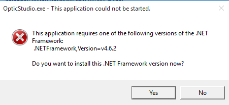

OpticStudio要求安装.NET Framework
OpticStudio要求Windows .NET Framework的正确安装。 通常,OpticStudio会在安装过程中自动从Microsoft下载所需版本的.NET Framework, 但在安装过程中可能会发生错误。 如果尚未安装或需要修复.NET Framework,您将收到下方错误。
Could_not_be_started
从OpticStudio 16.5 SP1开始,至少需要.NET 4.6.2版本,对于OpticStudio 20.3以上版本,需要.NET 4.8以上版本。
要修正此错误,您需要下载.NET的最新版本。通常这个错误以为这OpticStudio无法自动更新.NET版本。请在此处安装不需要网络链接的.NET 4.6.2版本;此处安装不需要网络链接的.NET 4.8版本。
如果您仍然无法启动OpticStudio或是安装.NET,请跳到“获取帮助”。

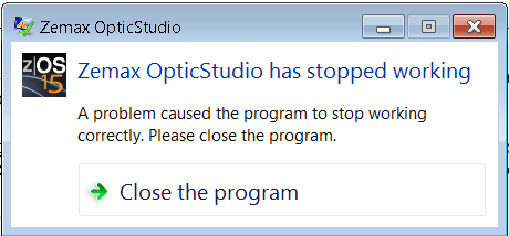

如果在启动时出现OpticStudio“已停止工作”或类似错误时,则通常是由于运行OpticStudio 所需的Windows组件丢失或损坏造成的。在18.7及更高版本中,崩溃将自动打开Zemax File Collector程序,以便您向我们报告当机情况以取得帮助。在提交当机报告之前,需要采取一些步骤。
stopped working
解决上述错误的第一步是重新安装并验证OpticStudio预安装包。 执行此操作:
  1. 启动OpticStudio安装文件夹中的OpticStudio_Prerequisites.exe文件。 默认安装文件夹是C:\ Program Files \ Zemax OpticStudio。
  2. 单击此可执行文件后,您将在安装时看到进度框。预安装程序将执行大多数组件的重新安装。 它将跳过它在计算机上已经安装的任何组件,并在完成后自动关闭。Installing.jpg
  3. 安装完成后,再次尝试启动OpticStudio。
  4. 如果OpticStudio无法正常启动,您可以验证是否已安装所有重要组件。最常见的错误之一是Microsoft Visual C ++ Redistributable未正确安装,即使它们显示在已安装程式的列表中。要解决此问题,请按照“重新安装Visual C redistributables”部分中的说明进行操作。
  5. 再次尝试并启动OpticStudio。 如果仍有问题,请转至“获取帮助”。

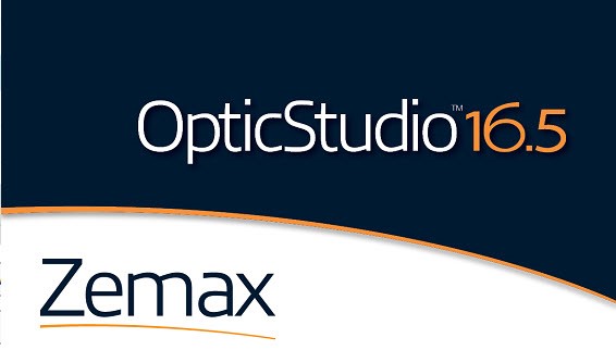

OpticStudio在启动时停在启动屏幕
如果在启动OpticStudio后,应用程序停在下面的图片中并且永不改变,则本章节适用于该情况。通常,一旦OpticStudio找到授权,您将在启动屏幕的右下角看到您的OpticStudio版本(标准版,专业版或高级版)。这是OpticStudio正确启动的一个很好的指针。
Logo2
如果您没有看到版本出现在启动屏幕上,则可能会阻止OpticStudio正常启动。杀毒软件阻止了OpticStudio需要运行的许可过程时,可能会引发此问题。
如果您使用的不是Mcafee Enterprise杀毒/安全软件,请在启动OpticStudio 时检查是否已阻止任何软件或档案。最常见的文件是名称中包含“HASP”的任何文件(例如“hasp_RT.exe或hasplms.exe”)或OpticStudio安装文件夹中的文件(默认情况下为:C:\ Program Files \ Zemax OpticStudio)。 如果您无法在杀毒软件中找到任何block,请转到“获取帮助”部分。

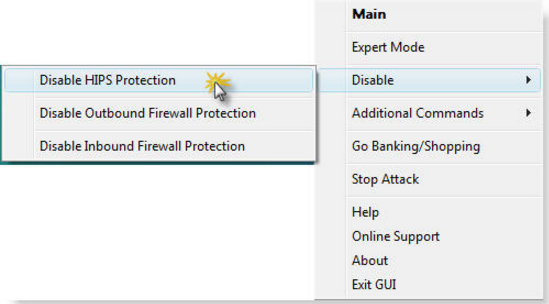

如果贵公司使用Mcafee Enterprise,则可能是“Host Intrusion Prevention System”功能的原因。 要验证是否是这种情况并解决问题,您可以暂时关闭HIPS。请注意,重新启动计算机时会重新启用HIPS,因此这不是永久修复。 需要执行以下操作:
  1. <Right-click>系统中的Mcafee图标(通常为红色盾牌,中间为M)
  2. Disable下,选择Disable HIPS Protection
Disable HIPS protection
  1. 再试着重新启动OpticStudio
  2. 如果启动正常,请让您的IT部门在Mcafee的管理员控制面板中将“C:\ Program Files \ Zemax OpticStudio \ hasp_rt.exe”进程列入白名单(标记为安全)
如果这不能解决问题,请转到“获取帮助”。
