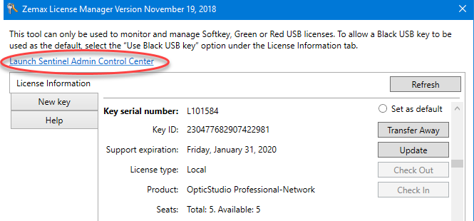

  1. 打开位于Windows开始目录中的Zemax授权管理器,它位于 “开始”->“Zemax Opticstudio(OptisViewer)” 或 “Zemax License Manager” 文件夹中
  2. 若是旧版的Zemax授权管理器 (2018年11月或更早之前的版本),点击登陆管理控制中心(Launch Sentinel Admin Control Center)

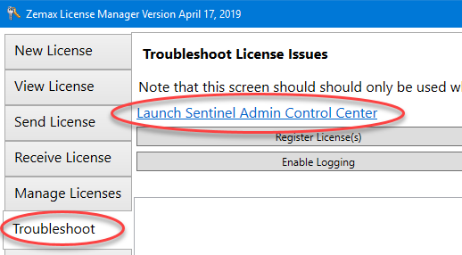

    若是2019年6月或更新的版本,点击错误排查(Troubleshoot)-> 登陆管理控制中心。 或者,打开浏览器,链接到 http://localhost:1947。 请注意,这是您计算机上的本地页面,不需要网络连接。

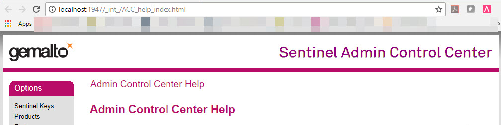

    提示:如果此页面不能打开,则说明OpticStudio授权所需的Sentinel LDK授权运行软件没有正确安装。 请参阅“如何对Softkey授权进行故障排查”以检查和修复底层的授权软件。在Sentinel Admin Control Center正常工作后,再返回此文章。

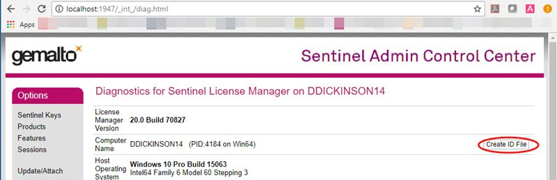

  1. 在Sentinel Admin Control Center中,到Diagnostics选项卡,点击Create ID File
  1. ID文件 (名为 "your_computer_name.id") 将储存在您的计算机上,通常位于Windows的Downloads文件夹中。

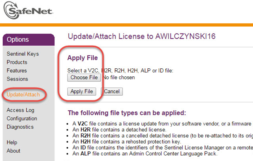

        应用新的激活文件
1. 打开Zemax授权管理器,再打开Sentinel Admin Control Center。
2. 点击左侧选单中的Update/Attach
3.点击Choose File并找到您保存的.v2c文件。
4.点击Apply File以激活授权并将其锁定到计算机。
5.您现在可以打开Zemax授权管理器,您将在许可证信息下看到新的Softkey详细信息 。

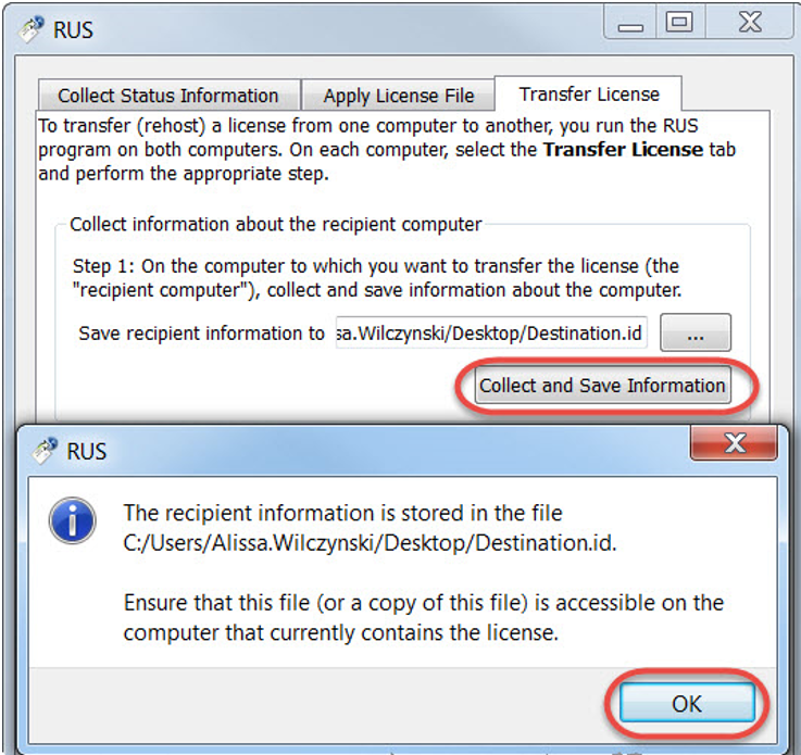

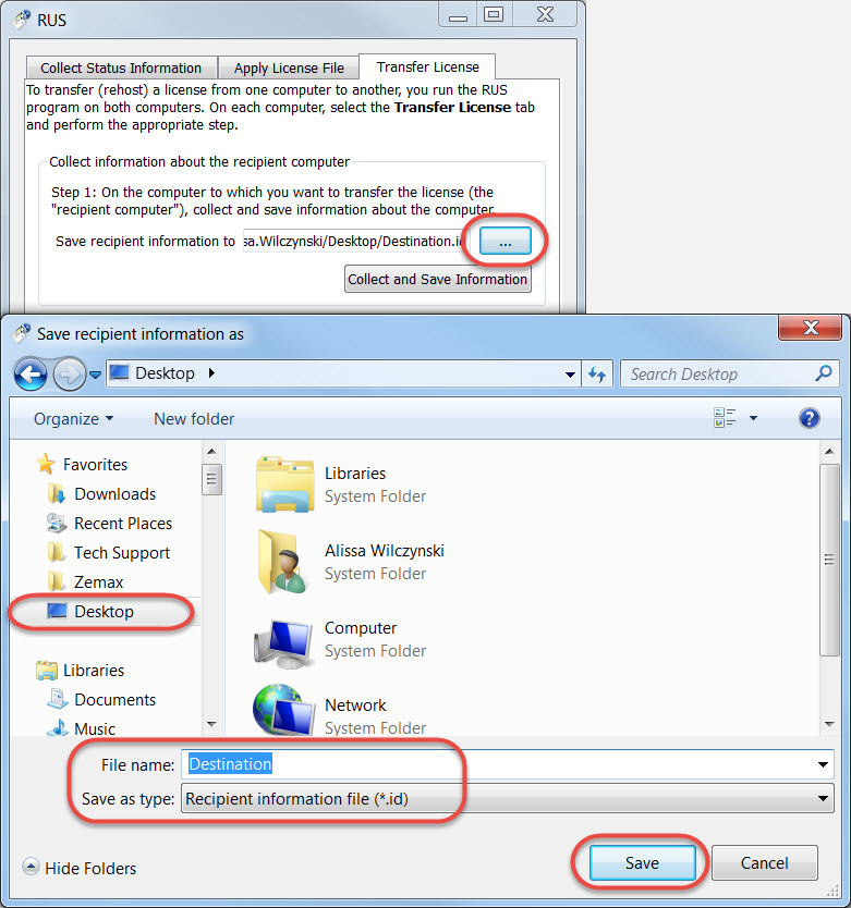

  2. 打开Zemax_RUS并选择Transfer License。 点击“...”按钮将收件人讯息文件保存到桌面。 我们建议您将文件命名为“destination.id”(这是本文中使用的名称)。当然,特定文件名称并不重要。
  3. 点击Collect and Save Information。 这将提示并通知收件人信息储存在文件中。 请勿跳过此步骤,否则转移过程将失败

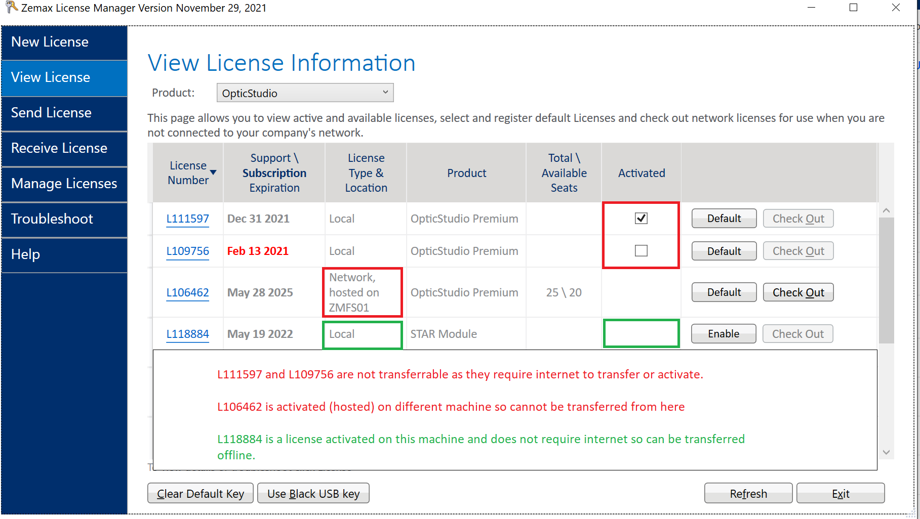

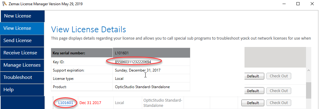

  6. Transfer License 并标识要转移的授权密钥ID。 如果列出了多个授权,则需要确保识别正确的密钥。 如果您不确的哪个是正确的,请打开Zemax授权管理器并点击许可证信息目录。 从列表中查出对应的授权。
    对于旧版的Zemax License Manager (2018年11月或更早之前的版本), 到许可证信息选项卡查看,密钥 ID 就在密钥序列号的下方。
    若是第二版的Zemax授权管理器 (ZLM V2;2019年6月或更新的版本),请到查看授权页面,单击许可证编号(例如 L100000)以打开许可证详细信息页面并找到密钥 ID。
  7. 请确认在想转移的授权序列号附近没有“”Activated"选项。如果有的话,这意味着这个授权无法离线转移。停止以上步骤并且联系技术支持。

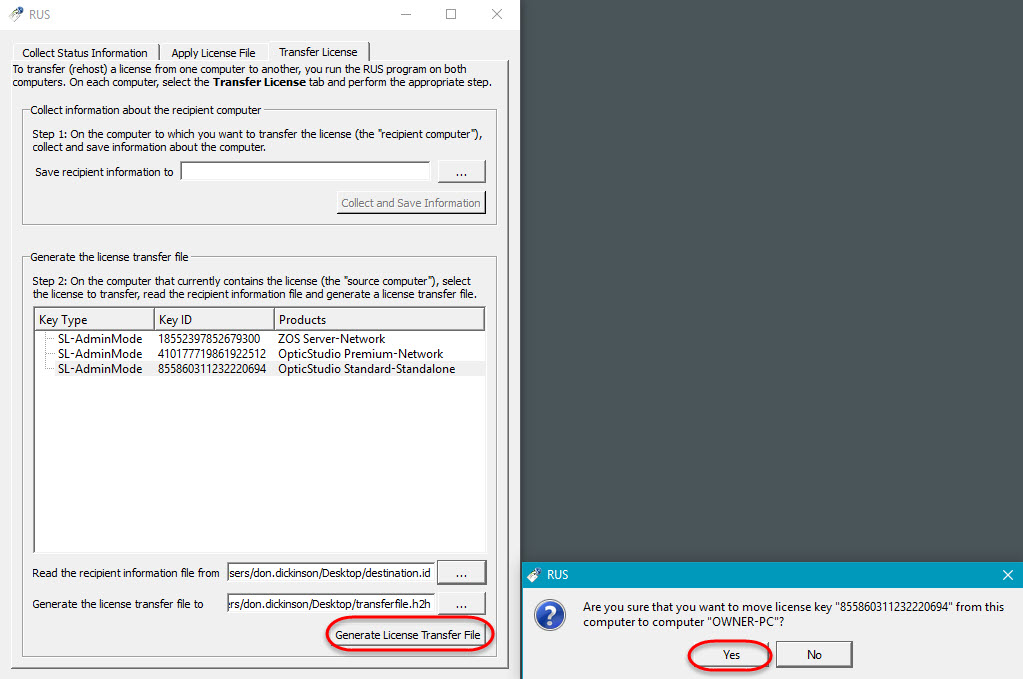

  10. 打开Zemax_RUS应用程序。

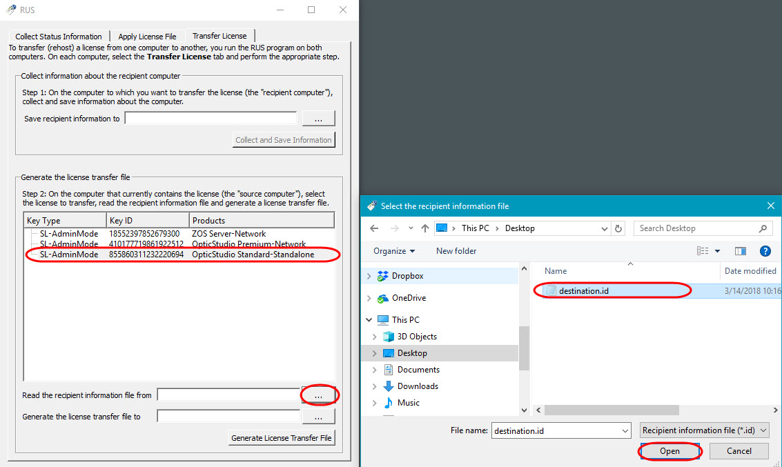

  11. 导航到Transfer License选项卡,选择在步骤6中找到的授权ID。
  12. 在此示例中,我们将转移授权号码L101601。 对于此授权,请在Zemax_RUS工具中,选择 Key ID 855860311232220694下列出的授权。
  13. 点击"Read the recipient information file from" 旁边的 "..."按钮,然后选择从目标计算机上复制的“Destination.id”文件。 点击 Open

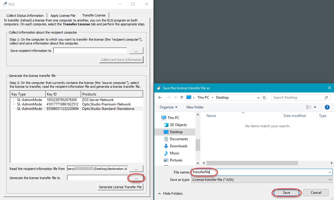

  14. 点击"Generate the license transfer file to"旁边的 “...”按钮。
  15. 将文件另存为“TransferFile.h2h”(我们在此范例中使用此名称,但文件名称并不重要)。
    重要提示:如果您要传输多个许可证,请确保为每个许可证指定不同的传输文件名(例如许可证编号)。 不要用另一个覆盖一个传输文件。 如果这样做,您将丢失覆盖的许可证。如果授权丢失,请参阅Zemax授权政策
  16. 选择Generate License Transfer File.您将看到一条讯息,要求您确认是否要将授权转移到目标计算机名称(下图中的Owner-PC)。点击Yes确认。

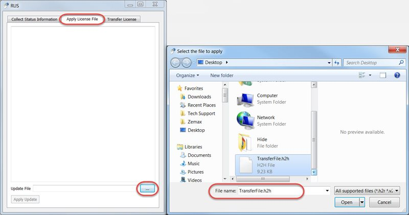

  19. Apply License File并在Update File下,选择 "...." 浏览并选择TransferFile.h2h文件。 点击Open
  20. 点击Apply Update
