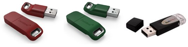

密钥必须插在使用它们的计算机上,所以首先,检查您计算机上所有USB端口中是否插有U盘大小的USB密钥,它们的外观如下:

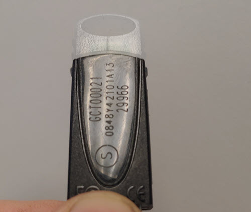

如果您使用的是单用户黑色 USB 密钥,则需要将这些插入到安装Opticstudio的同一台机器中。您可以检查许可证本身,因为它上面刻有一个匹配的5位数字。例如,此许可证为29966。
 红色和绿色的密钥上不会直接刻上授权号码,但Zemax会将授权号码贴在它们上面(如L1XXXXX)。

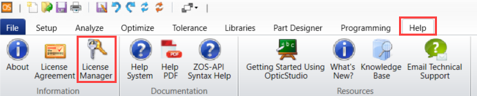

  2. 欲确认授权类型,请打开帮助(Help)中的授权管理(License Manager)

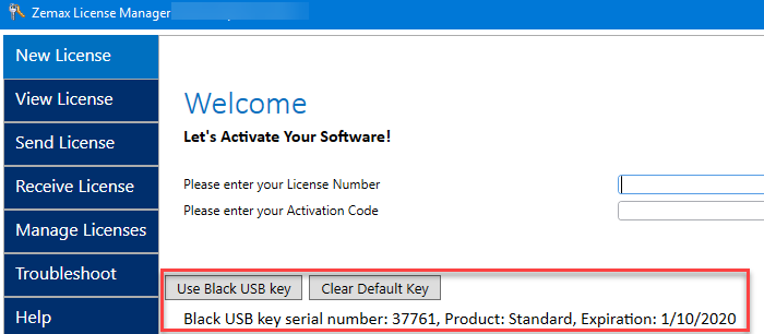

  1. 在2019年6月以后的OpticStudio版本中,黑色USB授权的信息将在新的授权(New License)标签页中显示。
Black USB license in June 2019 License Manager

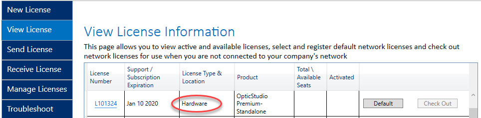

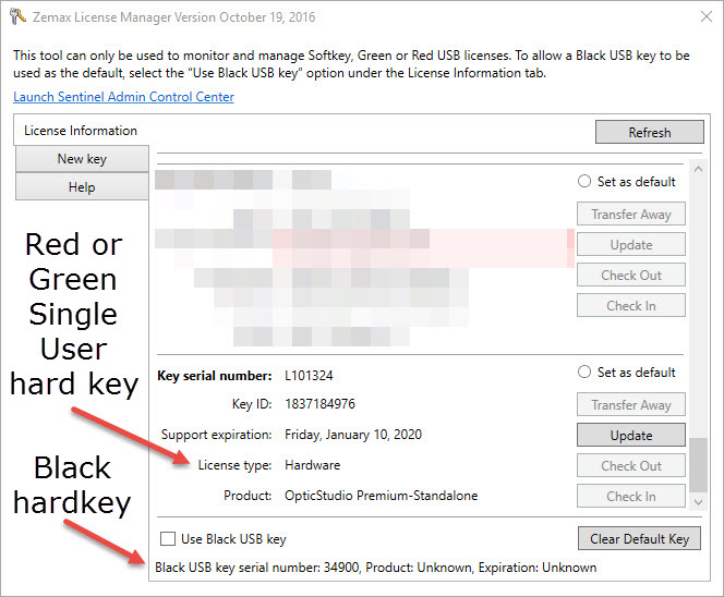

红色或绿色USB授权的信息在查看授权(View License)标签中显示。与Softkey授权不同,这些授权的授权类型;位置(License Type & Location)一栏会显示:“硬件( Hardware)"字样.
red or green USB license
  1. 在2019年6月以前的OpticStudio版本中,您可以在授权信息( License Information)中查看黑色、红色或绿色USB授权信息。注意:“授权类型:硬件( Hardware)"字样,代表着此授权插在这台计算机上而非远程服务器上。
注意:如果您计算机上使用的是红色或绿色USB授权,那么密钥序列号会与OpticStudio标题栏显示的一致,以字母“L”开头。产品(Product)一栏中将包含 “Standalone” 字样,授权类型(License Type)后会显示 "硬件(Hardware)"。

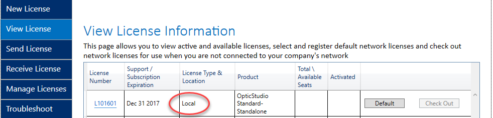

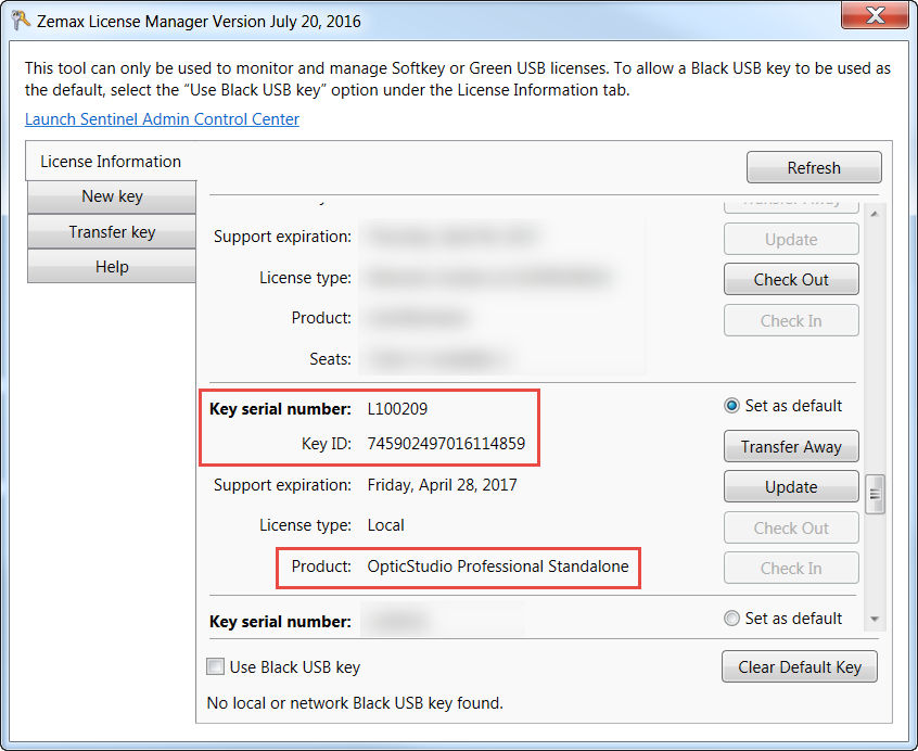

  3. 您可以在授权信息(License Information)Zemax授权管理器(Zemax License Manager)中的查看授权(View License)两者其一中找到您的授权信息。
  1. 产品(Product)一栏会显示“OpticStudio*** Standalone”,其中“***”代表您的软件版本。授权类型;位置(License Type & Location)一栏会显示“本地(Local)”或者 "硬件Hardware" 分别代表着Softkey授权或连在计算机上的USB授权。
  2. 记录密钥号码(Key ID)项后的数字。

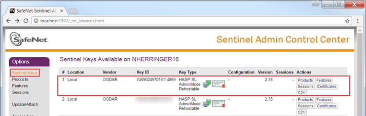

  3. 点击授权信息(License Information)错误排查(Troubleshoot)选项中的登录管理控制中心(Launch Sentinel Admin Control Center)将会在网页浏览器中打开如下页面。
  1. 您能在导航栏中Sentinel Keys 标签里找到您的密钥号码。如果 Location 一栏中显示“Local”字样,且Key Type一栏显示为 “HASP SL AdminMode Rehostable” 则表示您的计算机上安装有Softkey授权。如果Location一栏中显示一个计算机名,则授权类型为由另一台计算机持有的网络版授权。

  2. 打开帮助(Help)中的授权管理(License Manager)来确认您的授权类型。

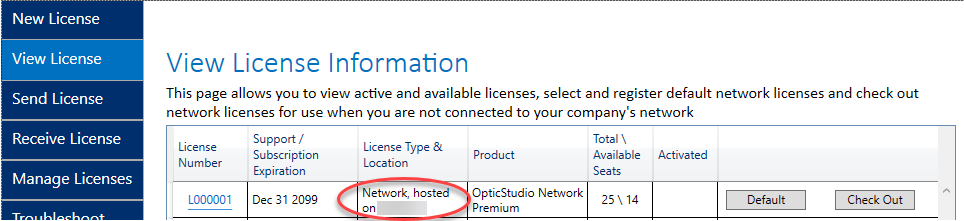

  3. 您可以在授权信息(License Information)Zemax授权管理器(Zemax License Manager)中的查看授权(View License)两个选项其一找到您的授权信息。
  1. 确认产品(Product)一栏中显示 “OpticStudio *** Network” ,其中 “***” 为您的软件版本。
  2. 记录密钥号码(Key ID)后的数字。
  4. 您能在导航栏中Sentinel Keys 标签里找到您的密钥号码。
  1. 密钥类型(Key ID)一栏中:
    1. 密钥类型(Key ID)一栏中显示为“Sentinel HL Net #”,则您拥有网络版红色USB授权。
    2. 密钥类型(Key ID)一栏中显示为“HASP SL AdminMode Rehostable”,则您拥有网络版Softkey授权。
