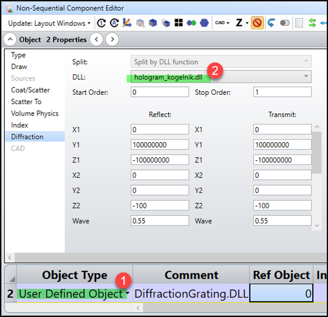

要在非序列模式中添加一個體積全像。我們可以使用繞射光柵(Diffraction Grating)或User Defined Object 並選擇 DiffractionGrating.dll。目前此DLL不支持其他繞射對象,其假設繞射面在XY平面。
當全像膠片的形狀為圓形時使用繞射光柵,當全像膠片的形狀為矩形時使用User Defined Object 加上DiffractionGrating.dll。如果全像膜的形狀既不是圓形也不是矩形,則可以使用對象Boolean Native或Boolean CAD組合,再加上物件Extruded,就可以構建任意所需的形狀。

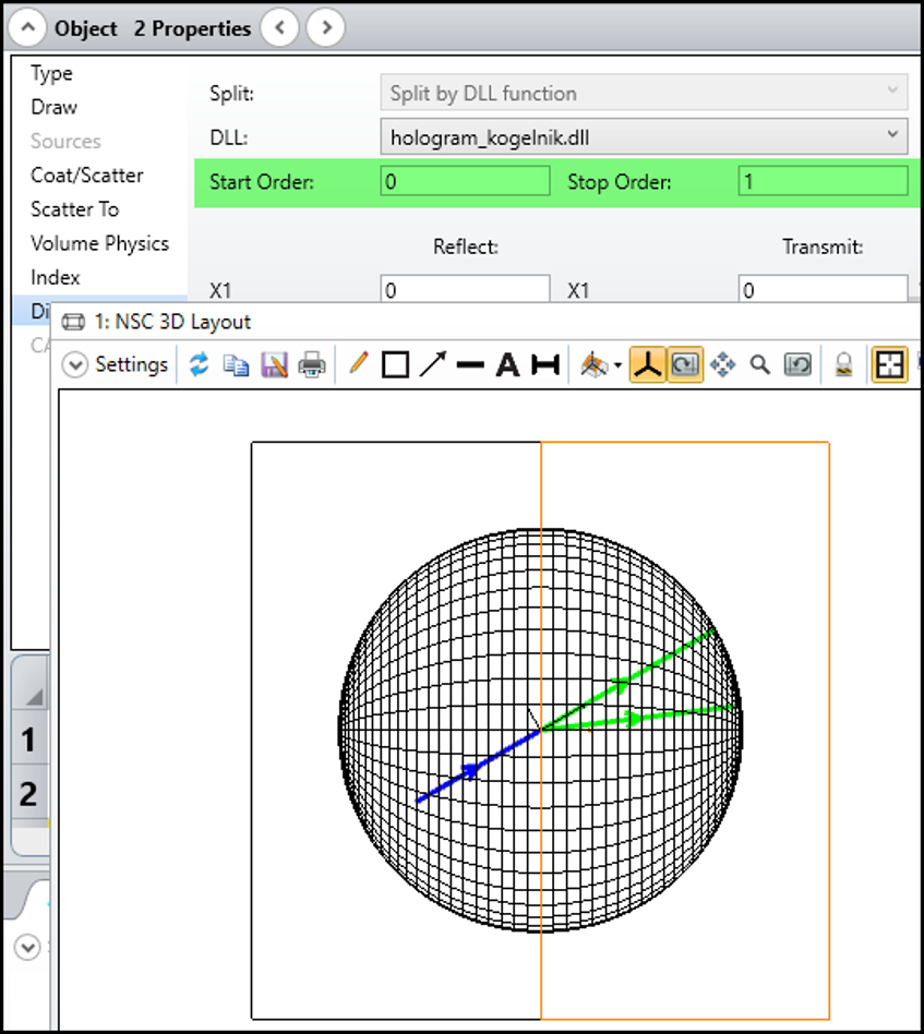

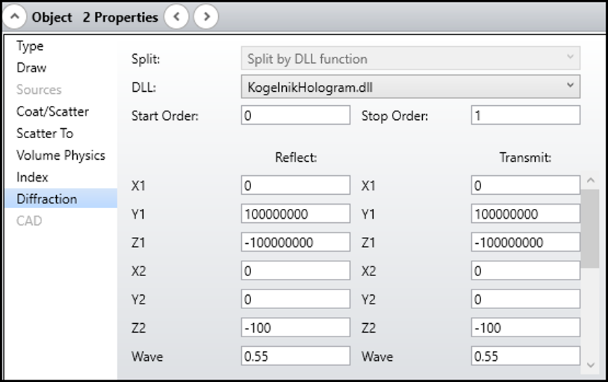

Object Properties...Diffraction中,我們添加了DLL hologram_kogelnik.dll。每個參數的含義與序列模式相同。反射部分和穿透部分的參數總是相同的。對於這個 DLL,我們必須將 Start Order 設置為 0,Stop Order 設置為 1,理由在前面理論假設部分有說明。
還有一個參數 "Ig. Geo.Err.",只有在非序列模式下才會顯示。如果這個參數被設置為非零,當繞射光束不存在時,DLL將不會返回幾何錯誤。當光線在遠離布拉格的條件下擊中全像時,可能會發生這種情況。
請注意 " Ig. Geo.Err."這個參數是針對非序列DLL的。如果這個參數設置為1,當DLL返回任何幾何錯誤時,DLL將顯示更多的訊息。這對測試系統很有用,可以知道為什麼會發生幾何錯誤。該訊息只對DLL檢測到的第一個幾何錯誤顯示一次。如果要對任何進一步的幾何錯誤顯示更多信息,請將此參數設置為0,然後再設置為1。

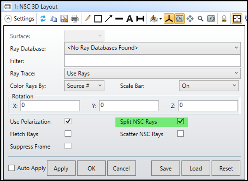

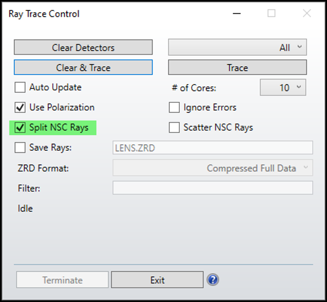

必須勾選 “Split NSC Rays”,這樣繞射DLL才會執行。
圖 9. 在光線追跡和NSC3D布局圖中勾選“Split NSC Rays”。

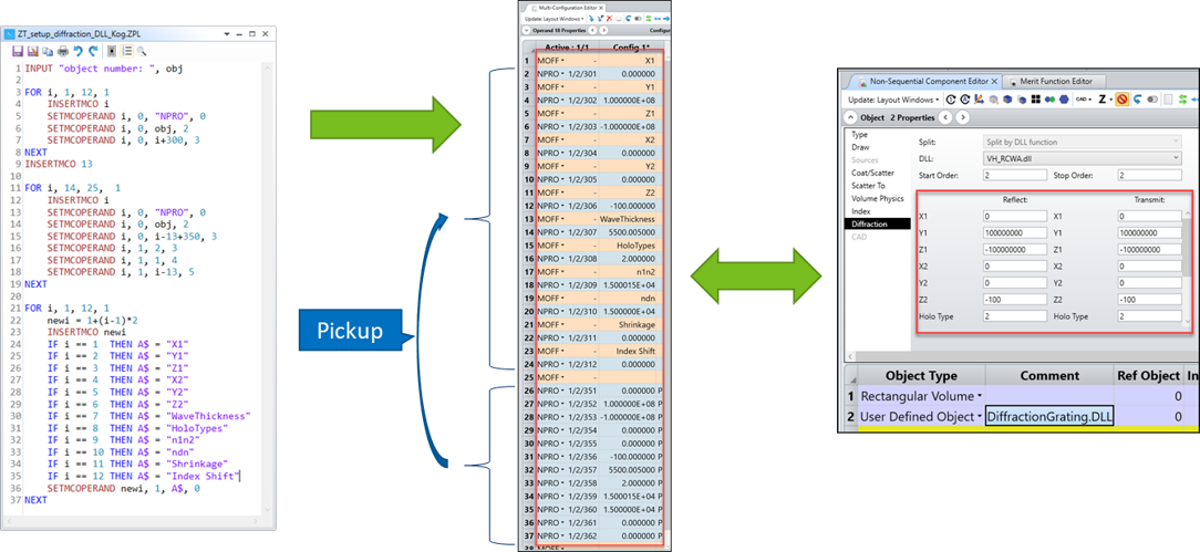

提示:您可以編寫一個ZPL來填充MCE中的所有參數,並在Reflect和Transmit之間取值,附件中提供了ZPL的範例。
圖 11: ZPL 提取參數到多重結構編輯器。

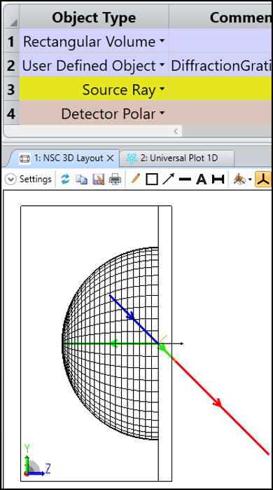

本範例與序列範例1類似,只是我們在非序列模式下分析。系統保存在附件vhg_kog_nsc_example1.zar中。在這個檔案中,全像是由一個User Defined Object 讀取 DiffractionGrating.DLL設置的。這個用戶定義物件DLL允許其面1為繞射面。
設置如下。注意,我们應該将起始階數設置为0,停止階數設置为1,因为我們使用的理論只考慮两個耦合波。
圖 28. 用戶定義物件的繞射設置。
為了計算繞射效率,添加了一個Detector Polar以接收繞射光線。
圖 29. 整個系統的佈局圖。

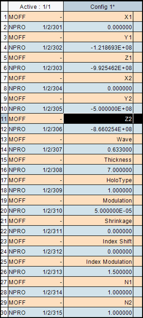

F根據規格和上圖,我們可以計算出vin向量為(0,-sin(7deg),-cos(7deg)),vout向量為(0,-sin(30deg),-cos(30deg))。因此,建構光束的參數可以設置如下:
  • Holotype = 1
  • X1 = 0
  • Y1 = 1E9*(-sin(7 deg)) = -0.121869E9
  • Z1 = 1E9*(-cos(7 deg)) = -0.992546E9
  • X2 = 0
  • Y2 = 1E9*(-sin(30 deg)) = -0.5E9
  • Z2 = 1E9*(-cos(30 deg)) = -0.866025E9
以上計算中乘上1E9代表無限大,用來設定準直建構光束。
需要注意的是,如果 Holotype 設置為2,則(X1,Y1,Z1)或(X2,Y2,Z2)其中一個需要乘以-1。
對於其餘的參數,我們可以直接從數據表中獲取。它們如下。
  • 波長 = 0.633 µm
  • 厚度 = 7 mm
  • 調變折射率 = 0.00005
  • 全像折射率 = 1.5
對於最後兩個參數,其數值取決於全像的設計使用方式。在這個範例中,從規格書中我們知道全像應該是在空氣中使用,而不是附加在任何基板上。因此,我們設置n1 和n2如下:
  • n1 = 1.0
  • n2 = 1.0
最後的設置和結果如下圖所示,也可以在附件檔案vhg_kog_nsc_example2.zar.中查看。
圖 36. DLL的參數可以在多重結構編輯器中展開。
圖 37. 在Universal Plot中,y軸表示優化函數的數值,x軸表示光線入射角。
