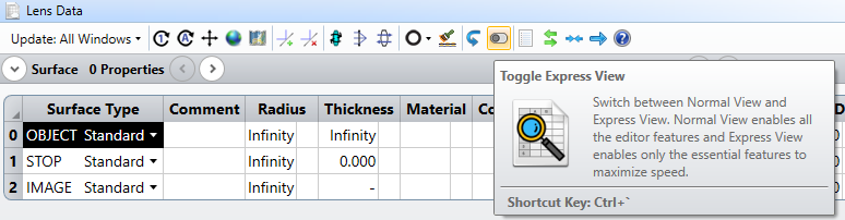

在Opticstudio 18.7以及之后的版本,我们添加了快速视图(Express View)选项。如果您的许可证符合条件,您可以升级您的版本以使用它。它大大提高了速度和响应能力,以换取动态功能。使用"快速视图"时,与正常视图相比,具有多个行的滚动编辑器要快得多,因此您不会遇到缓冲行数据的任何滞后。
此视图适用于所有主要编辑器,包括镜头数据编辑器和非序列组件编辑器。虽然"正常视图"支持所有编辑器功能,但"快速视图"仅支持基本功能以最大限度地提高速度。因此,建议快速视图用于具有大量表面、对象或操作器的文件,因为这些系统将体现出显著的速度提升。
您可以通过单击编辑器工具栏中的"切换快速视图"按钮或快捷键< Ctrl +">轻松切换两种视图。

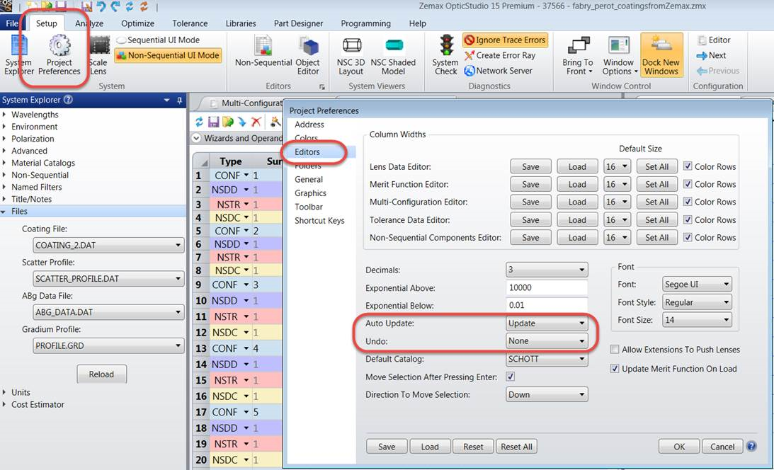

如果您的图形驱动程序是最新的,但您的UI仍旧刷新缓慢,您可能需要更改项目偏好中的某些设置。为此,在设置选项卡中打开项目偏好(Project Preferences),然后选择编辑(Editors)。
调整的第一个设置是自动更新。默认情况下,此设置为"全部更新",这意味着,任何时候更改系统时,所有窗口、分析和布局都将重新计算和重绘。如果您有一个复杂的文件或许多分析或窗口打开,这可能对计算机资源提出了很多要求。尝试将此设置更改为"Update"或"None"。"Update"将仅更新您正在工作的当前分析或布局,"None"将要求您通过单击分析或布局上的刷新按钮手动更新。
此外,尝试将撤消设置从"Disk Multi Step"更改为"None"或"Memory 1 Step"。 Disk Multi Step可复制您的系统,并每次更改时将其存储在内存中。如果您正在开发一个复杂的系统,这可能需要大量资源。Memory 1 Step代替存储文件的最后一个版本,因此您始终可以返回一步。

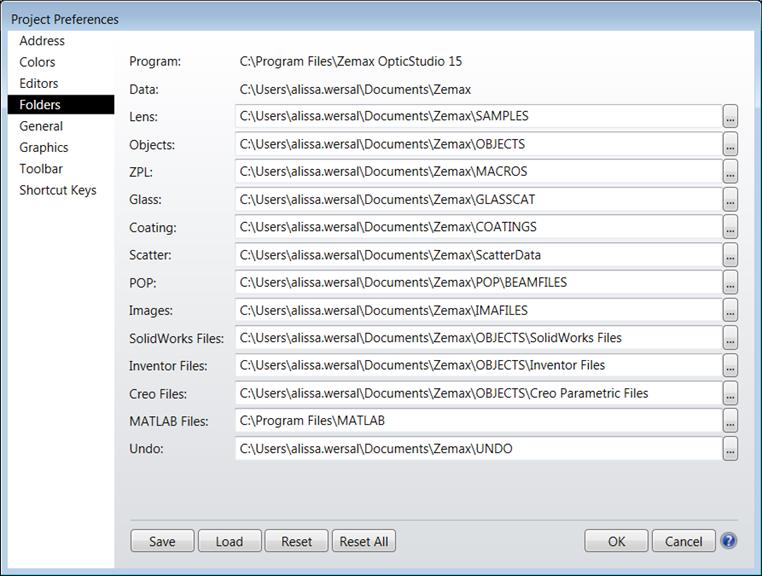

如果上述任一选项不能提高您的UI速度,请检查文件夹设置,位于Setup...Project Preferences...Folders。确保文件夹指向项目偏好中文件夹下的本地计算机。网络驱动器上的文件夹或云上的同步文件夹会显著减慢UI的速度。

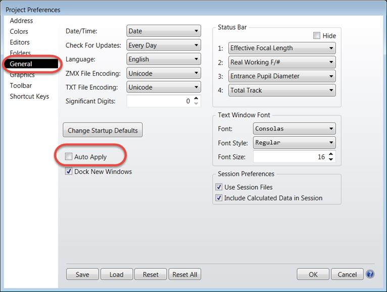

另一个可以极大地影响UI速度的设置是自动应用(Auto Apply),位于Project Preferences...General。如果此选项被勾选,每次更改分析设置之一时,分析都会重新计算。如果您有一个复杂的文件或许多分析或窗口打开,可能需要很长时间来更新他们每次你改变一个设置。尝试取消检查自动应用(Auto Apply)

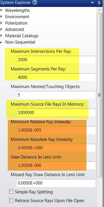

在非顺序模式下工作时,位于System Explorer...Non-Sequential的设置会极大地影响 UI 速度和速度,以及光线追迹的速度。这些设置控制内存中的光线数量,增加这些设置可以显著增加运行光线追迹时存储的光线数量。通常,这些设置不需要从默认值更改。您可以在"The Setup Tab...System Group...System Explorer...Non-sequential"下的帮助文件中阅读更多有关这些设置及其一些重要因素的资料。

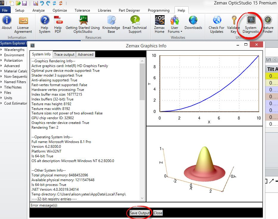

如果这些设置都没有改善您遇到的速度问题,请导航到Help...System Diagnostic。运行此工具。单击"Save Output"。它将保存一个名为ZemaxGraphicsInfo.txt的文件。通过电子邮件将文件以及下面看到的系统诊断输出的屏幕截图发送到support@zemax.com
