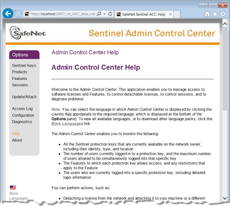

网络版授权服务器上的Sentinel管理控制中心包含用于保护、控制和监视网络版授权和客户端计算机的所有高级设置。默认情况下可以从任何客户端计算机以及服务器计算机访问Sentinel管理控制中心(Sentinel ACC)页面,除非您限制远程管理员访问权限或设置密码。保护服务器的选项将后续进行介绍。

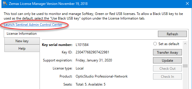

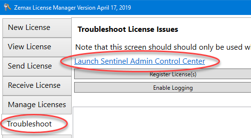

要开始配置,请在持有网络版授权的密钥服务器计算机上,从Windows 开始菜单->Zemax License Manager打开Zemax授权管理器(ZLM),然后选择启动Sentinel管理控制中心。 对于2018年11月或之前的ZLM版本,Sentinel链接位于窗口的顶部。 对于2019年6月或之后的ZLM版本,它位于“错误排查”选项卡下。注意:您还可以在服务器计算机上打开浏览器窗口,然后输入http://localhost:1947链接打开Sentinel ACC。
在进行完上述操作之后,您的网络浏览器将会开启Sentinel管理控制中心内的帮助页面。
Admin Control Help Center
单击Sentinel Keys。此页面显示在此计算机和当前网络上其他位置找到的所有可用授权。具有“Location: Local”的授权表明位于在本计算机上。位于其他计算机上的授权将显示“Location:XXXXXX ”,其中“XXXXXX”是计算机名称。您可以单击计算机名称以打开这些计算机的管理控制中心(如果这些计算机存在权限允许)。

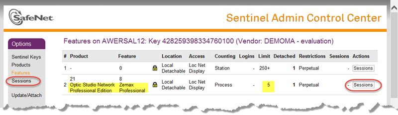

对于本地计算机,您可以在左侧导航工具栏内的“Features”下选择各类“Actions”。Features页面将告诉您关于每个授权的详细信息,包括“Limit”下的可用坐席总数(如下图内的坐席限制数量5)以及“Product”和 “Feature”下的Zemax授权类型。此示例是OpticStudio专业版的网络版授权。

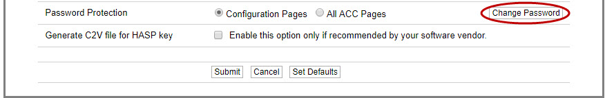

可按照以下步骤设置密码:
  1. 选择Configuration PagesAll ACC Pages。例如,如果要当前授权可被查看,但限制修改任何配置设置的能力,则需要密码保护“Configuration Page”。要限制在没有密码的情况下查看Sentinel管理控制中心中的任何页面,请选择“All ACC pages”。注意:如果为“All ACC pages”设置密码,则Softkey 授权将不会显示在服务器上的Zemax授权管理器中,因为授权管理器在检索密钥信息时无法输入密码。但是,客户端仍然可以查看和使用授权。
  2. 选择Change Password。

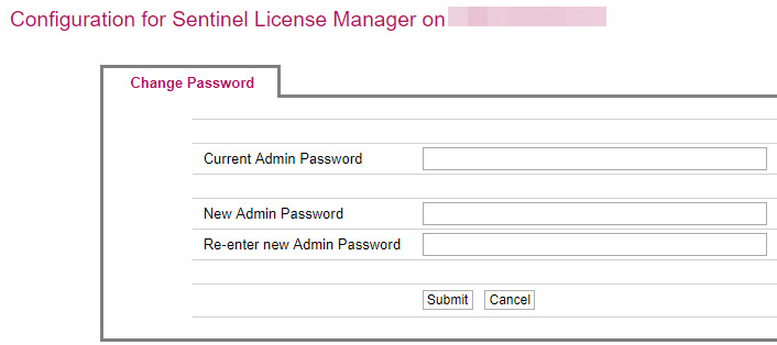

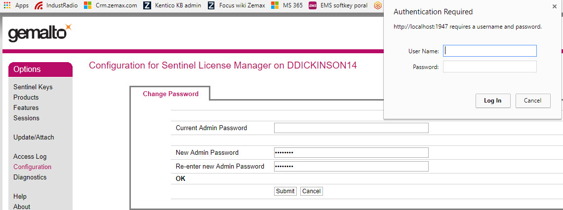

  1. 系统将要求您提供新密码。如果没有设置当前密码,请将“Current Admin Password”留空。在“New Admin Password”中输入密码,然后在“Re-enter new admin password”重新输入密码。点击“Submit”进行确认。
Change Password 2nd picture
  1. 提交新密码后,您将获得一个身份验证弹出窗口以输入新密码。将“User Name”留空,因为不需要用户名。输入您刚设置的新密码,您将重新登录管理控制中心。
Authentication
  1. 如果您需要删除密码,只需再次单击“Change Password”。系统将提示您输入当前密码。只需将“New”和“Re-enter Admin Password” 留空,再次点击“Submit”即可。如果您没有或忘记了当前密码,请转到本文的下一章节部分。

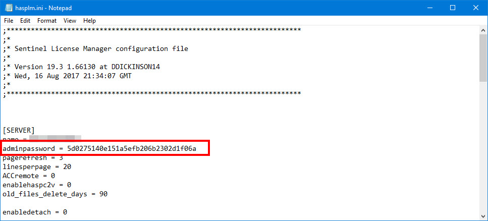

如果您忘记您设定的密码,可以进行密码重设。请参照下列步骤:
  1. 使用记事本打开位于C:\Program Files (x86)\Common Files\Aladdin Shared\HASP文件夹中的文件“hasplm.ini”。
  2. 删除adminpassword行上的加密密码(等号后面的所有内容)。重新保存文件。您需要具有管理员权限才能执行此操作。

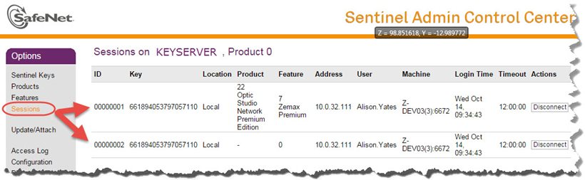

从左侧导航栏中选择Sessions以查看每个正在使用的授权席位。从这里,您可以看到每个当前用户的ID、IP地址、计算机名称和登录时间。还有一个Disconnect选项,但OpticStudio只能在终端用户关闭该应用程序后才能释放所占用授权坐席。
注意:活动会话列表不包括客户端计算机正在使用的分离/已借出授权。请参阅“查看已借出的授权”获取关于授权借出的更多信息。

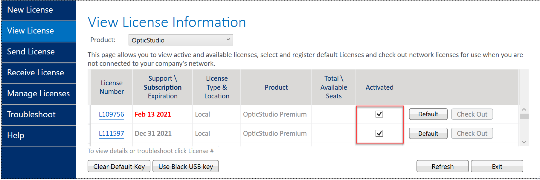

注意:如果你使用的是需要 "终端用户 "登录许可证的订阅许可证,那么Zemax网站上的终端用户列表将取代这个列表。
你可以通过检查Zemax许可证管理器来确认你的许可证是否需要终端用户登录。如果它有一个 "已激活 "的复选框,那么你就不需要遵循这一部分。改为在Zemax.com上指定终端用户。

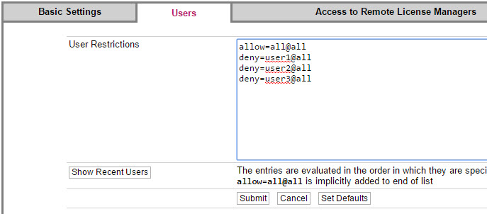

  3. 使用“User Restrictions”修改哪些用户可以访问所需的授权。选择所需的修改用户限制。下面概述了此过程所需语法的三个范例。
    提示:如果要验证用户名是什么,请单击“Show Recent Users”。它将为您提供在过去24小时左右访问授权的人员列表。
    1. 允许除user1,user2和user3之外的所有用户访问所有授权
allow=all@all
deny=user1@all
deny=user2@all
deny=user3@all

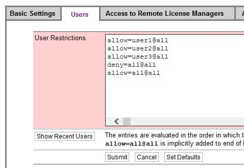

  1. 仅允许user1,user2和user3访问授权。注意用户列表之后的“deny=all@all”需放置在“allow=all@all”之前。
allow=user1@all
allow=user2@all
allow=user3@all
deny=all@all
allow=all@all

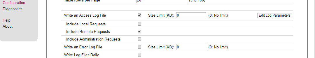

登录Sentinel管理控制中心功能并没有授权供货商提供的完整功能介绍,并且受到其所追踪信息的限制。它基于大约20个预定义参数创建一个简单的文本文件。基本访问日志可用,因此您可以一次性查看被打开的会话数量。要从客户端计算机记录Zemax授权的使用,请执行以下步骤:
  1. 勾选“Write an Access Log File”。要限制日志文件的大小,您可以设置大小限制。当日志文件达到大小限制中指定的大小(0 - 9999 KB)时,文件将关闭并启动新的日志文件。如果Size Limit设置为0,则永远不会关闭日志文件。
  2. 勾选“Include Remote Requests”。这使客户端计算机能够记录授权席位的使用情况

  1. 点击页面下方的Submit按钮
  2. 单击“Edit Log Parameters button”按钮以配置格式并设置要记录的信息。有关日志文件格式的详细信息,请参阅“ACC Edit Log Parameters”页面。注意:如果希望以逗号分隔的格式保存文件,可以在“log parameters”页面的每个参数之间包含逗号,如此则可以使用Excel或其他软件打开该格式文件。

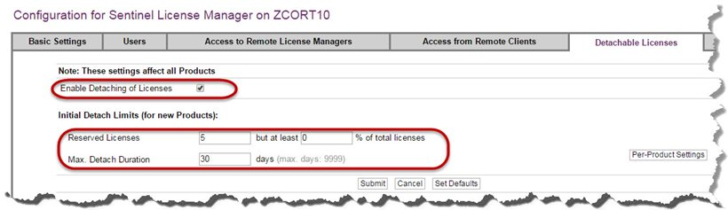

默认情况下,最初在密钥服务器上启动授权时,将禁用授权借出。要在服务器上启用借出功能,请导航到“Configuration... Detachable Licenses”并选中“Enable Detaching of Licenses”。
Detachable
在Detachable Licenses部分中,有两个设置可用于限制对分离(借出)授权席位的访问:最大分离持续时间(Max Detach Duration)和保留授权(Reserved Licenses)。
  • Max Detach Duration: 授权借出的持续时间可以设置为 1 - 9999天的任何时间段。授权在指定的持续时间后自动过期。只要客户端可以与密钥服务器机器通信,客户端就可以随时提前归还已签出的授权。请注意,无法通过服务器计算机的提早取回借出的授权,只能从客户端计算器归还借出的授权。
提示:我们建议将持续时间尽可能缩短。建议时间为1-2周。如果借出授权坐席的客户端计算器出现故障、丢失或被盗的情况,则在指定的持续时间用完之前,您将无法访问该授权席位。例如,如果您借出了30天的授权,并且客户端计算器在第1天被盗,则您需要等待29 天才能使授权借出过期。如果您遇到这种情况,并需要临时授权坐席,请随时联系Zemax支持团队。联系时请发送您的Softkey授权号(例如L100000)。请注意,临时授权可供使用30天或更短时间。
  • Reserved Licenses: 可以在网络上保留所有特定数量或百分比授权坐席,使其不可用于借出。在下面的范例截图中,我们在15坐席的授权网络Softkey上保留了5个授权(或坐席)。这意味着可以将10个授权借出到单个客户端计算机以离线使用,但剩余5个授权只能以先到先得的方式提供。如果您在单一服务器上托管多个网络版授权(例如OpticStudio专业版和旗舰版),则可以使用“Per-Product Settings”选项为每个服务器配置不同的设置。
提示:如果服务器上有多个Zemax网络版授权,请选择右侧的“Per Product Settings”按钮。您可以为每个授权配置不同的可分离授权设置。

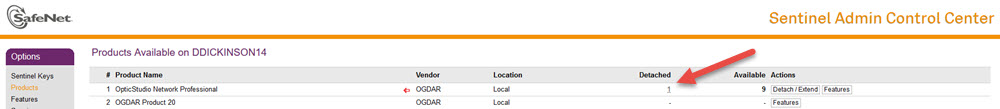

查看已借出的授权
如果您想查看哪些客户端计算机已借出授权席位以供离线使用,请先单击左侧导航栏中的“Products ”链接。然后,找到您要查看的产品,查看Detached列。
Products link

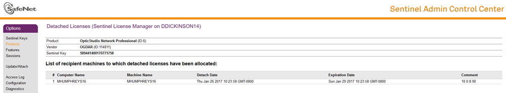

如果此列仅包含短划线( - ),则表示无该产品授权席位被借出。如果此列中显示了一个数字,请单击该数字以显示已借出授权席位的计算机列表。它还将显示借出期限到期日期。

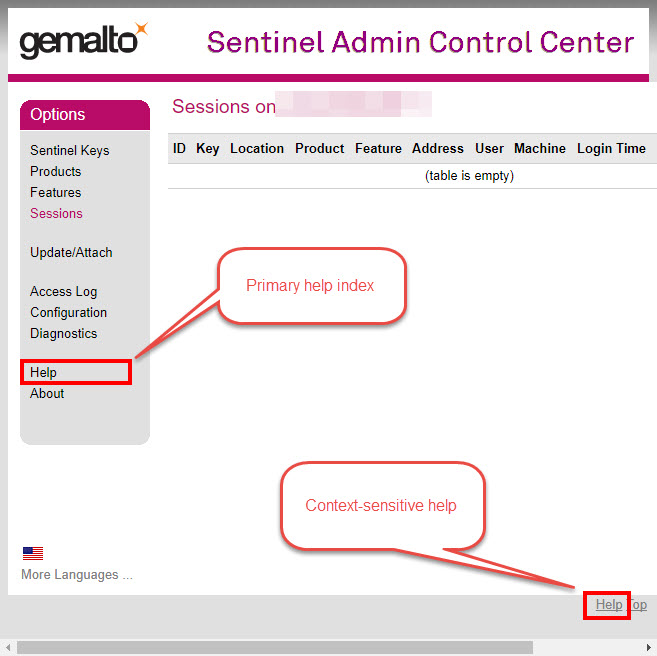

 除了此处的文档,管理控制中心页面左侧还有“Help”链接,或者您可以通过单击每个页面右下角的“Help”按钮访问每个部分的上下文相关帮助,这将带您进入帮助索引的正确部分。
