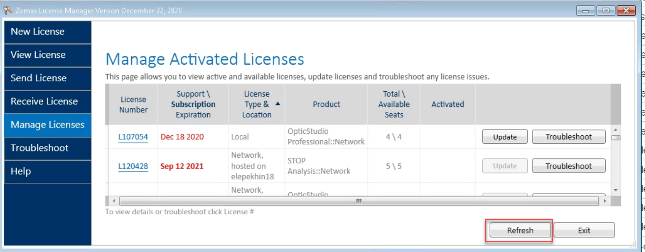

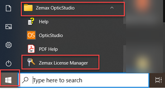

  1. 在拥有授权的机器上打开位于Windows Start Menu > Programs > Zemax Opticstudio (或者 Opticsbuilder 或者 OpticsViewer) > Zemax License Manager文件夹中的Zemax授权管理器(ZLM)。如果您使用的事网络授权,打开位于Windows Start Menu > Programs > Zemax License Manager的Zemax授权管理器。
  2. 对于2019年6月之后版本的ZLM选择“Manage License ”选项卡;对于2018年11月之前版本的ZLM选择“License Information ”选项卡。
  3. 查找从列表中收到更新代码的授权并点击更新如果“更新”显示为灰色或许可证未列出:这意味着您没有登录到安装许可证的机器。这种情况最常发生在网络许可证中。
    对于网络许可证更新,您可以将更新电子邮件转发给有权访问许可证服务器的人。服务器名称列在“托管在”下的“许可证类型和位置”列中,类似于下图。
  4. 如果更新未显示为灰色,请按“刷新”按钮。这不会检查更新,但会验证是否已检索到更新。

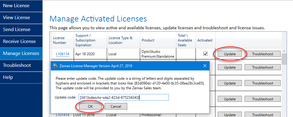

  6. 点击您要更新的许可证旁边的更新,然后输入包含括号[]的更新代码,然后点击确定
