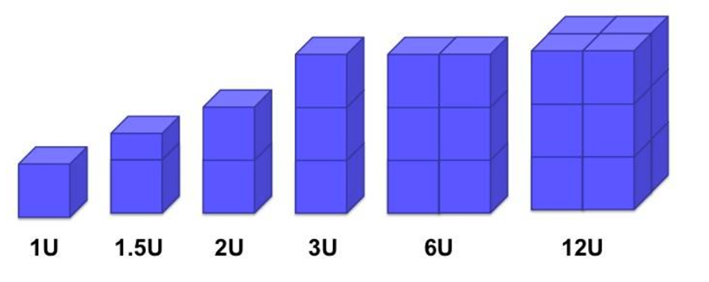

标准立方体卫星系统的构建模块是1U,即 "一个单位",是尺寸为10x10x10cm的立方体。虽然1U是立方体卫星的基本尺寸,但通过增加更多的1U模块,我们可以构建更大外形尺寸的立方体卫星。下面这张来自NASA的图片展示了标准化的立方体卫星的尺寸。
图1:NASA3的标准化立方体卫星尺寸

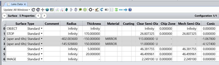

我们在序列模式下开始光学系统的建模,根据参考文献,在系统选项卡中设置全局系统参数,并在镜头数据编辑器中插入适当规格的光学元件。
图2:初始光学结构

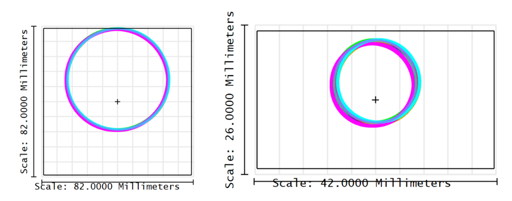

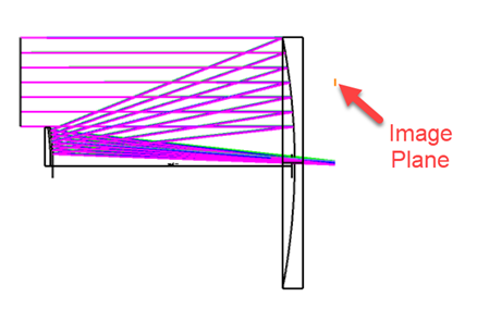

尽管在最终的设计中反射镜为矩形,但在设计的初始阶段,为了防止过度地约束优化过程,我们建议保留反射镜的圆形孔径。设置相对全局光轴的偏心,来使两个反射镜都处于离轴状态,这也将导致即使光线聚焦到了正确的位置,像面却与光线发生了偏离。可以通过下图看到,此时的像面位于主镜的上半部分附近,并与坐标系的全局光轴对齐。
图3:像面位置不正确

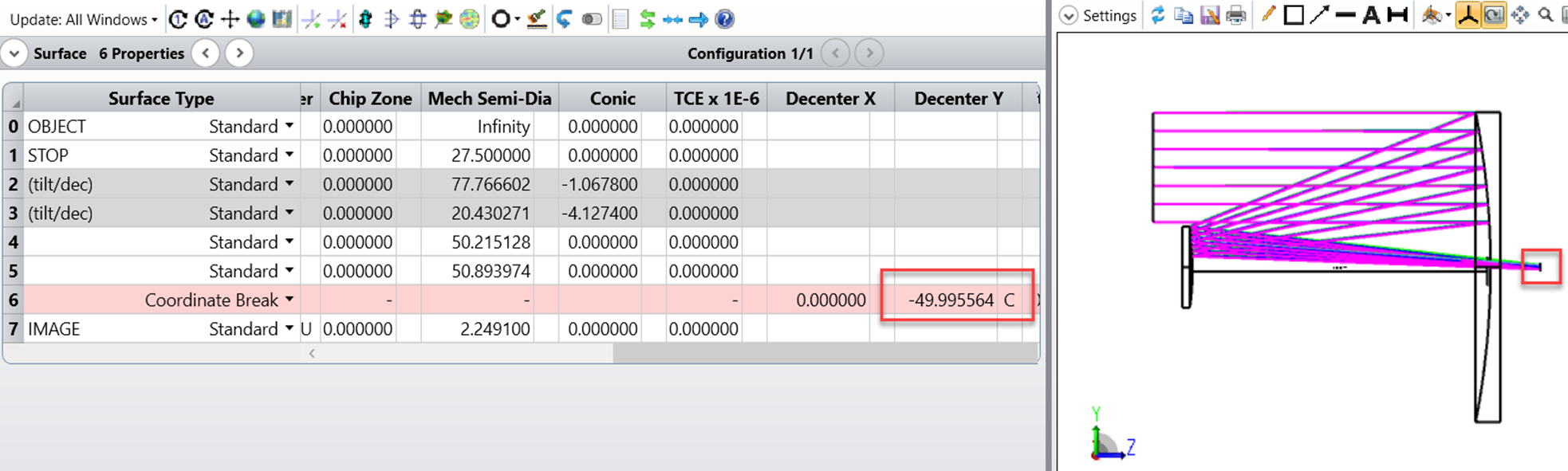

为了将像面置于正确的位置,使用一个坐标间断面对其设置偏心。将坐标断面的偏心Y(Decenter Y)设置为主光线求解,这使得坐标断面偏心 Y 参数发生变化,保持后续表面顶点始终与真实主光线对准,则像面被置于正确的位置。
图4:主光线求解

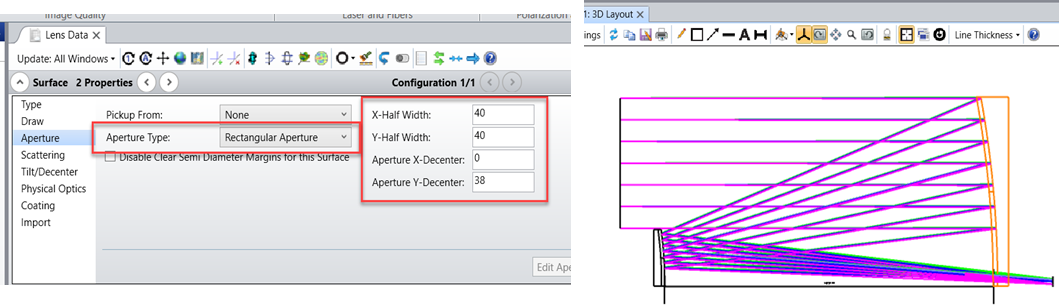

在验证设计符合3U立方体卫星的尺寸限制并确保优化后的性能符合预期后,将反射镜孔径调整为矩形。在每个反射镜表面的“表面属性”选项卡中的 "孔径 "中进行设置,将反射镜调整到合适的形状。
图5:矩形孔径

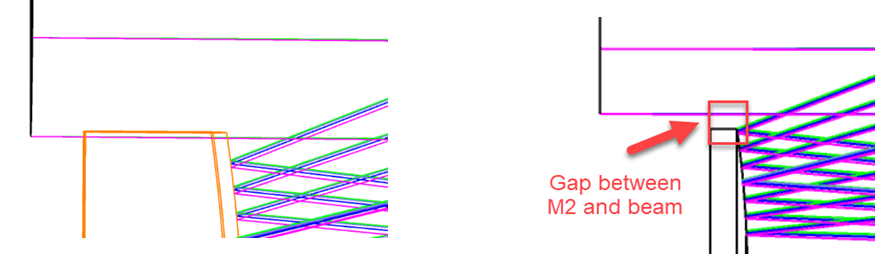

设置合适的X-半宽(X-Half)和Y-半宽(Y-Half)将每个反射镜调整到合适的尺寸,通过孔径偏心 Y(Aperture Y-Decenter)对元件设置额外的偏心,以使全部的入射光束都能通过每个反射镜。
在调整孔径设置后,发现副镜对光线有渐晕。调整副镜孔径的偏心以消除渐晕。调整后,我们可以使用光迹图来验证整个光束是否到达了系统中的每一个关键表面。
图6:光束遮挡

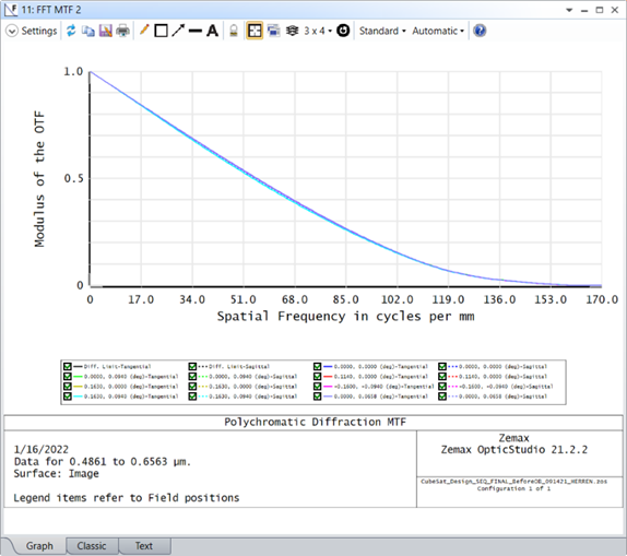

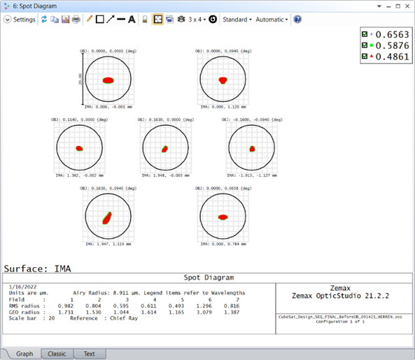

到目前为止,此设计已经在OpticStudio中进行了布局、优化和调整,使其匹配3U 立方体卫星的外形尺寸,并实现了以下光斑尺寸和MTF性能:
图8:名义系统性能
光斑尺寸在所有视场点上都达到衍射极限,MTF也符合在80 cycles/mm时大于0.25的指标。由于光学性能符合要求,最后我们将反射镜的厚度增加。在 "表面属性 "选项卡的 "绘图 "中,将主镜和副镜的厚度分别被调整为18 mm和15 mm。因为如果反射镜仍然只有5mm那么薄,那在整个光学系统中引入温度条件时,很可能会出现问题。
