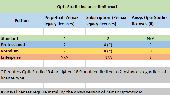

对于 OpticStudio 18.9 或更早的 OpticStudio 版本,每台电脑最多仅可以打开两个例程,这是软件内置的限制。 在 OpticStudio 19.4 版本后,我们发布了全新的订阅制授权类型,该授权类型内包含了一些特殊的 OpticStudio 功能,也同时针对专业版和旗舰版订阅授权增加了额外的例程数量。
对于持有 OpticStudio 19.4 或更高版本永久授权的客户,所有版本的 OpticStudio 均只能同时运行两个例程。
对于 Ansys OpticStudio 授权,无论是永久版还是租约/订阅制授权,其可打开例程数量限制均等同于旧版 Zemax 订阅制授权。
对于完整的授权形式描述,您可以参考以下列表:
