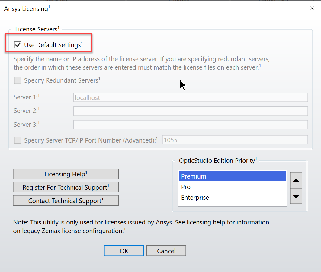

使用在这台电脑上激活的授权
如果您在这台电脑上激活了一个授权文件,而不是访问在服务器上的许可证,将自动使用本地授权。如果您只需访问本机上激活的许可证,请选中“使用默认设置”("Use Default settings")。
如果您还需要访问网络许可证,只要确保“Localhost”在服务器名称列表中,并查看下一节介绍。如果您不使用安装在此电脑上的许可证,可以从列表中删除Localhost。
单击Ok保存设置。系统将提示您重新启动应用程序以启用新设置。如果它找到许可证并成功启动,那就完成了!

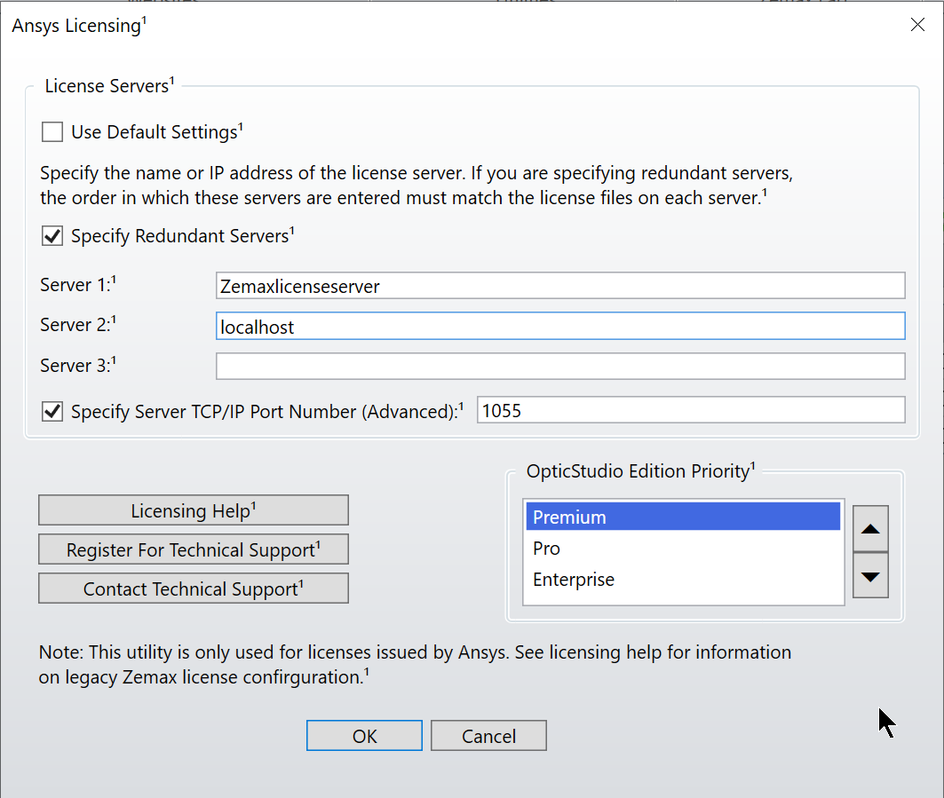

在授权服务器上访问许可证
如果您要在另一台计算机上访问授权,请移除“使用默认设置”("Use default settings")中的复选标记,并填写许可证服务器的名称。如果您需要访问多个授权服务器,请勾选“指定冗余服务器”("Specify Redundant servers")框。
TIP: 如果您还需要使用安装在您自己电脑上的许可证,您可以将“localhost”添加到服务器列表中。
您也可以通过检查“指定服务器TCP/IP端口号”("Specify Server TCP/IP port number")来更改默认端口。如果您不确定该端口,请保留此选项。它将使用默认值1055。如果您不确定服务器信息,请联系您的许可证管理员。
完成后单击Ok保存设置。然后需要重新启动应用程序,它将尝试在指定的服务器上查找许可证。如果软件成功启动,那就完成了!
如果您在启动软件时看到任何错误或返回至配置窗口,那么它还没有找到许可证。请参阅本页面底部链接的文章。
授权优先级
对于OpticStudio,还有一个列表允许您在软件启动时选择使用专业、高级或企业许可证作为首选项。如果您选择的一个是不可用的授权,它将尝试使用列表上其他可用授权。
