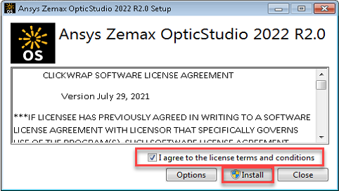

首先,从Ansys下载页面或 Zemax Profile下载Ansys Zemax OpticStudio版本,接下来,启动安装文件。
您将获得以下屏幕。勾选”同意“许可条款。单击“安装”开始。

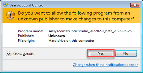

接下来,您将收到一个Windows UAC提示,以允许程序进行更改。选择“是”,因为这是允许访问许可证所必需的。

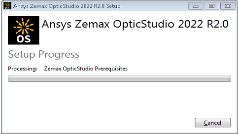

安装进行中:

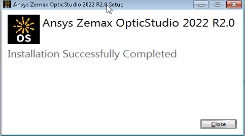

安装完成后,您可以关闭安装应用程序。
