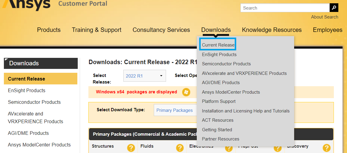

Ansys License Manager可从下面链接的Ansys客户门户下载。
https://download.ansys.com/Current%20Release

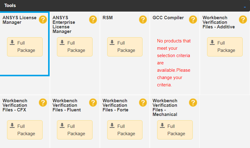

进入上述Current Release网页后,需要下拉网页,Ansys License ManagerTools栏内
  1. 解压缩ANSYS许可管理器并将其安装到您的许可服务器计算机中。
  2. 按照安装向导中的说明进行操作并完成安装。

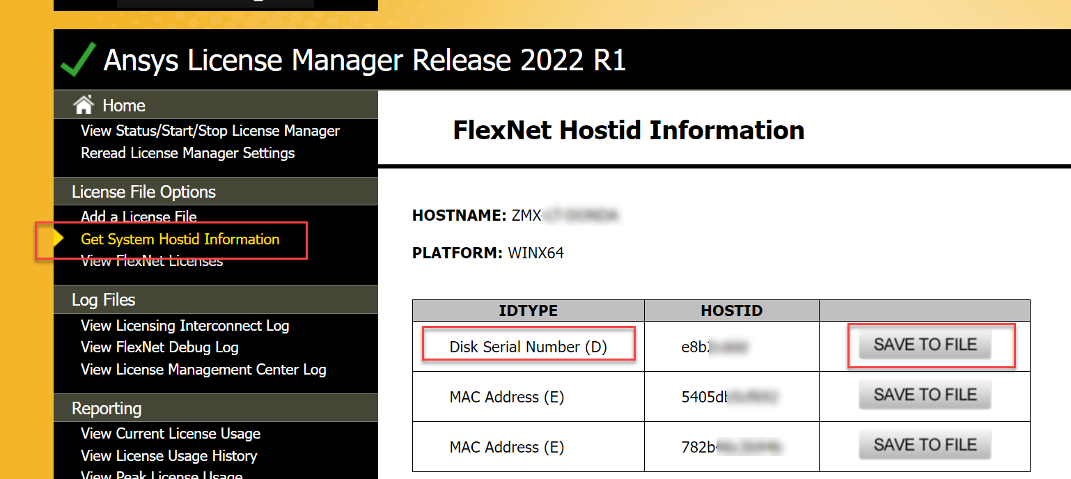

需要许可证服务器 Hostid 信息才能生成 Ansys 的许可证文件:
  • 打开Ansys license management center,导航到“License File Options”->“Get System Hostid Information”,即可获取许可证服务器HostID信息。
  • 我们建议使用Disk Serial number。单击Disk Serial number的“Save to file”。

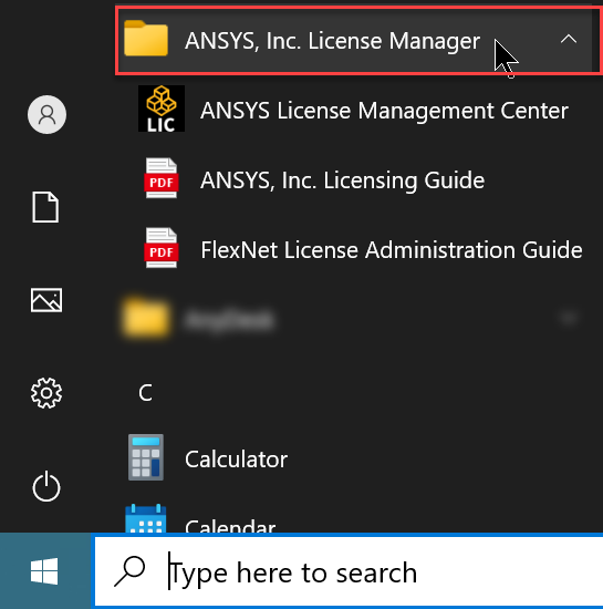

登录许可证服务器时,可从Ansys license management center检查Ansys许可证管理器的状态和许可证使用情况。在 Windows 中,许可证管理器位于 Windows 的“开始”菜单中。
