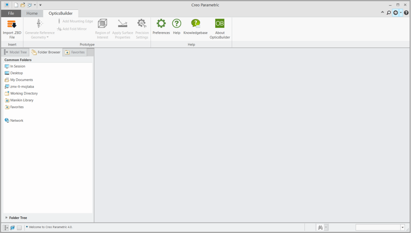

接下来,打开已经安装了 OpticsBuilder 的 Creo。
从 OpticsBuilder 选项卡中,我们可以选择 导入ZBD文件Import ZBD file),选择要导入的文件,然后生成参考几何结构。这样 CAD 元件就能与光学组件匹配。

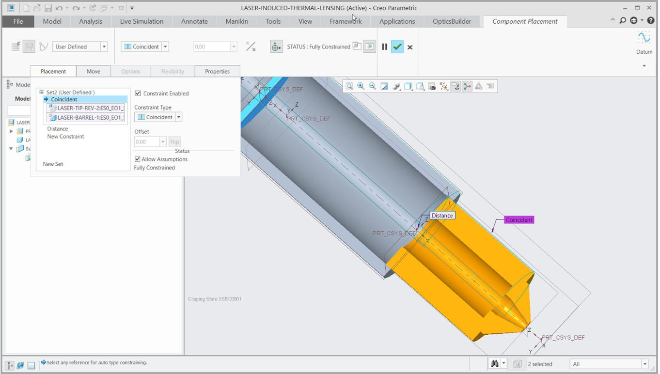

对每个元件重复开展这个流程。然后,我们可以重新打开从 ZBD 文件创建的装配体文件,插入创建的元件,将它们与光学元件相互配置。
